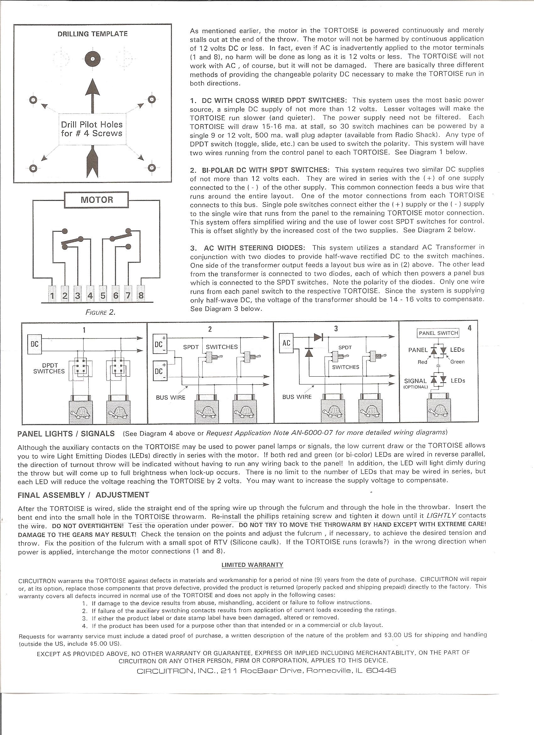

Je ne vois pas pourquoi :?

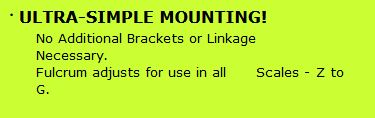

Extrait de la doc du lien ci-avant
"Fulcrum agjusts for users in all Scales Z to G."
Le N est donc possible.
Seul la dimension sous le table peut être un peu gênante. Mais il y a des solutions de déport.

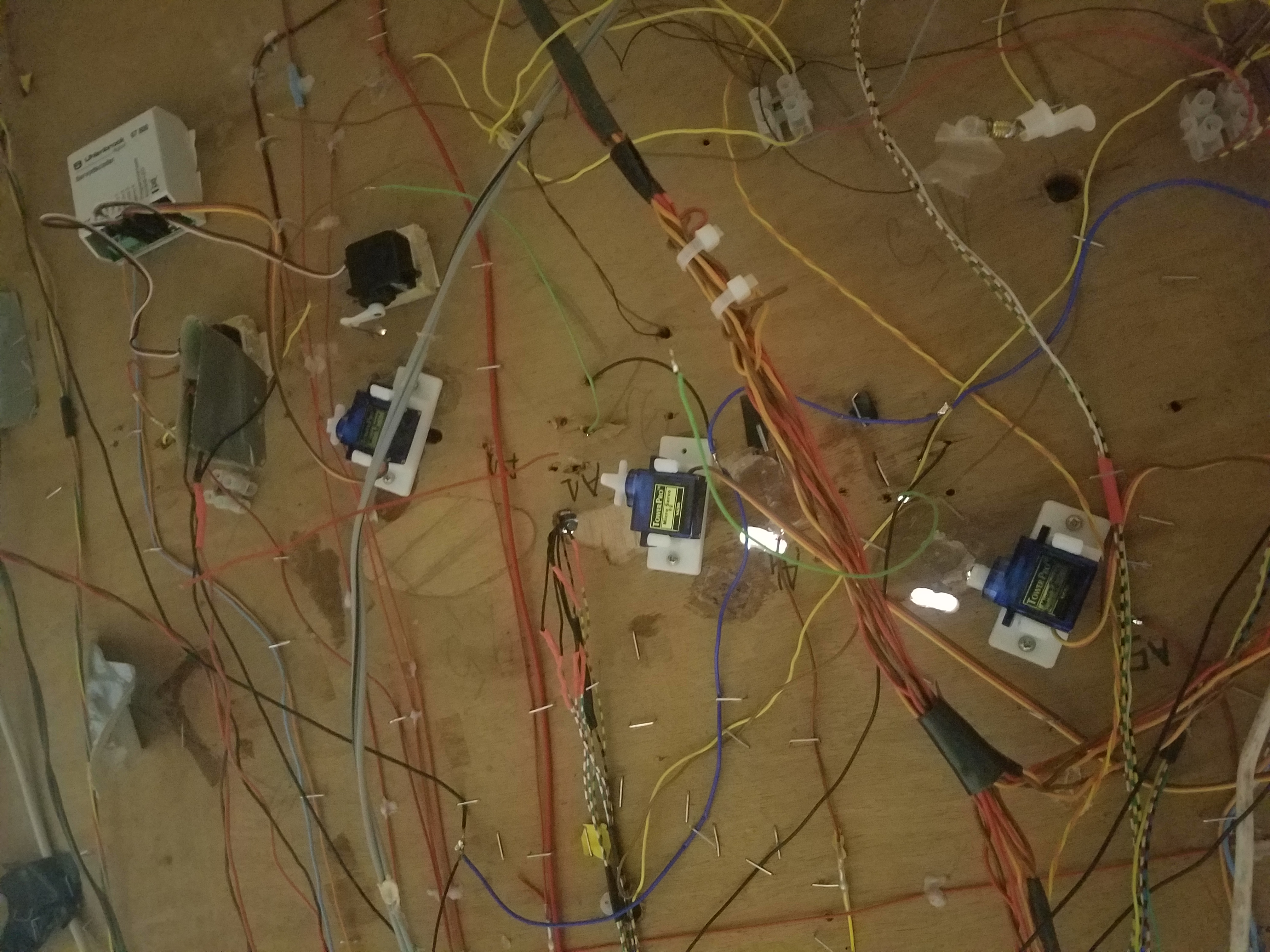

En N, pas vraiment d'intérêt par rapport aux servos de mon point de vue,

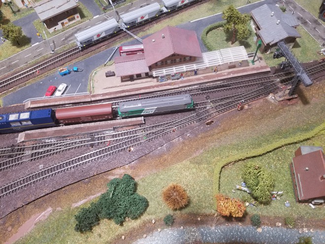

Si on prend ma sortie de gare, il y a quatre aiguillages enquillés (et en attente de ballastage :) ):

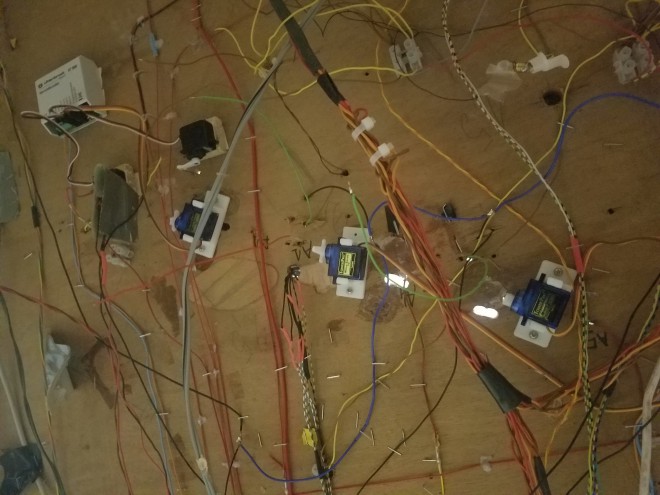

Si on regarde dessous, on voit que les servos, tout petits, sont très espacés, ce qui est quand même mieux en cas de maintenance:
Deux remarques pour yaume:
- malgré leurs qualités, je ne préconie pas les servos dans ton cas
- la photo du dessous de mon réseau montre que ceusse qui disent que le numérique c'est deux fils et basta... disent de grossses bêtises :) :)
JPGO

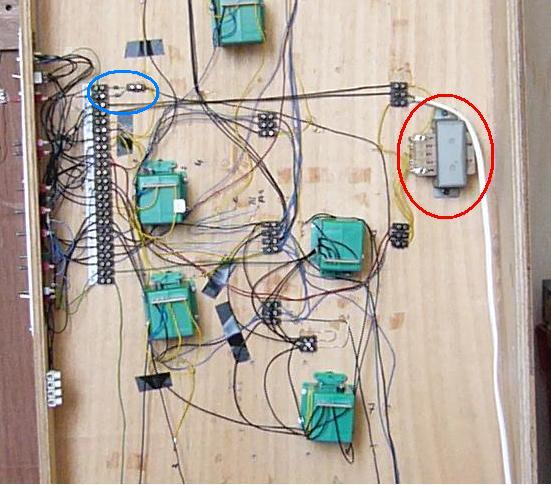

Un petit élevage de tortues chez moi :ange2:
Bon j'ai refait le câblage depuis que je suis passé de l'analogique au DCC
