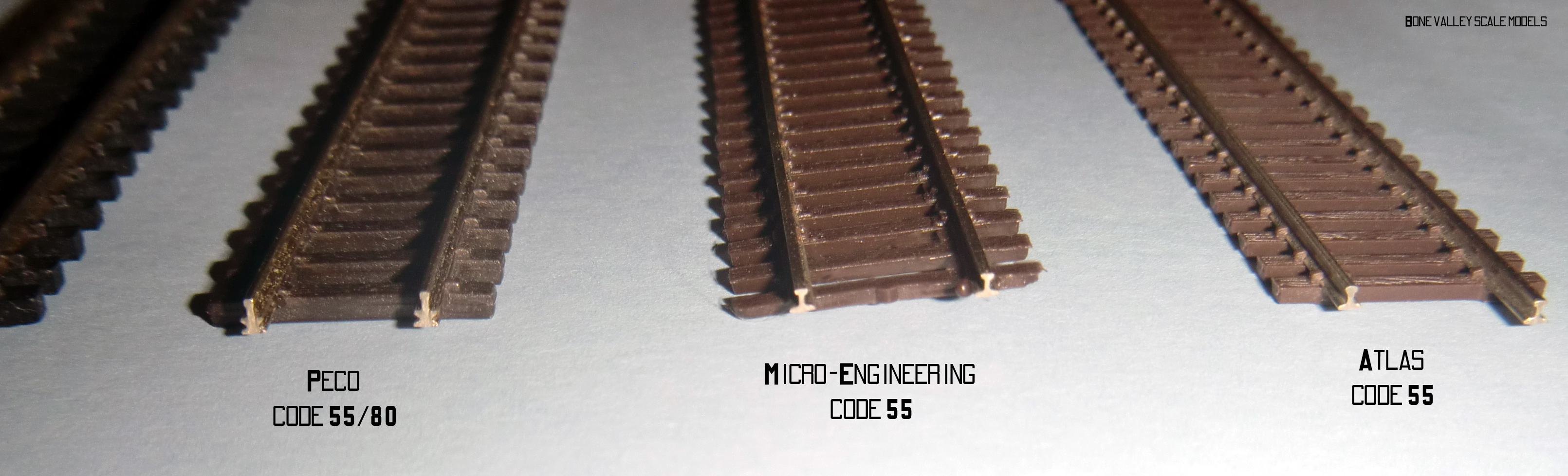

Attention tu raisonnes Europe. Kato qui est japonnais raisonne plutôt USA. PECO est relativement peu utilisé aux USA.
Attention aussi le code 55 PECO est un faux code 55. Une grande partie du profil est incluse dans la travelage.
Le code 55 Atlas est un vrai code 55

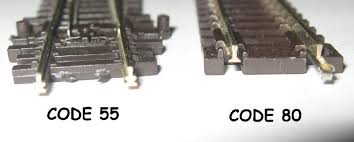

Quelques pistes de réflexion:
- Cas 1 : un réseau monté sur le sol le matin et démonté le soir ou le lendemain: la voie Kato est solide et les éclisses passent bien le courant
- cas 2 : réseau monté sur une planche, orienté "jouer au train": voie ballastée Fleishmann car pas trop moche et facile à mettre en place
- cas 3 : réseau avec décor : Peco code 55 et ballastage maison.
A noter: faire du cas 3 avec du Fleishmann est pas vraiment joli et faire du cas 2 avec voie Peco fait très nu.
Voila quelques billes, à toi de voir. Le conseil d'éviter de mélanger les voies reste à mon sens pertinent.
