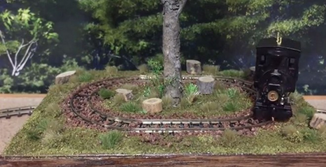

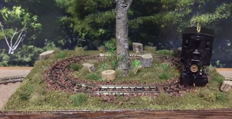

Peut-on pousser le vice jusqu'au rayon de 117 mm ? :rhaaa:
C'est cette image trouvée sur le net qui m'a donnée cette idée :siffle:
