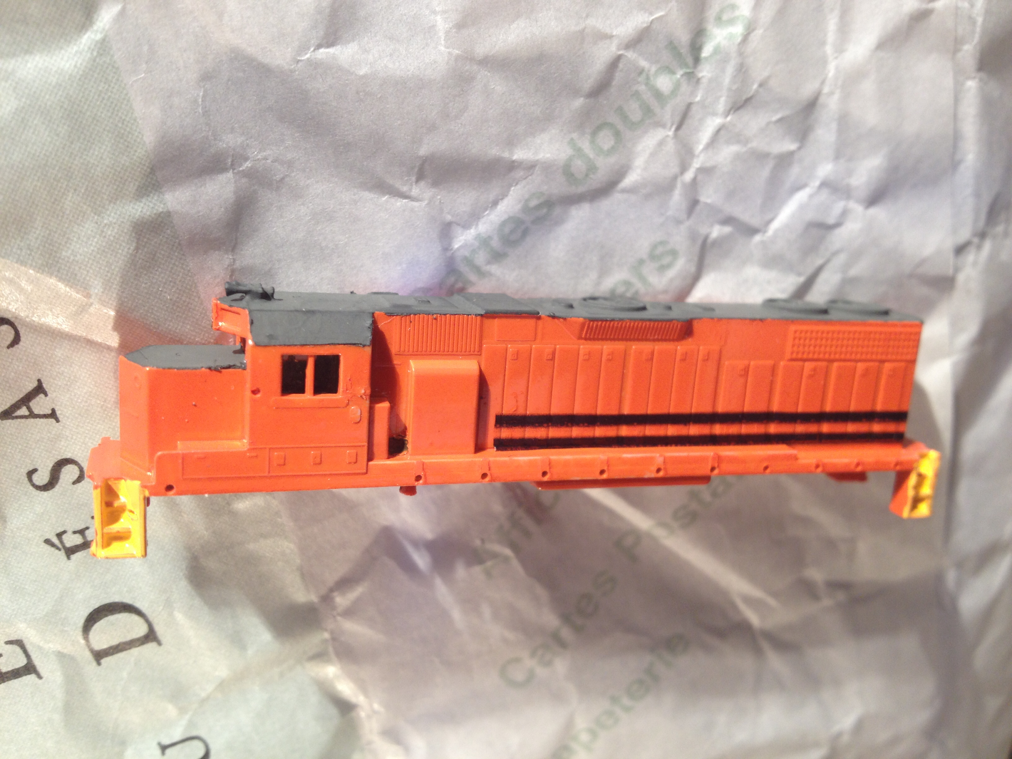

Quelle largeur les bandes noires?
Il faut regarder dans les produits "sans echelles", je ne sais pas si ca existe chez MicroScale, mais chez Interdecal il y a des planches dans toutes les couleurs qui contiennent des bandes de 0,25 à 5mm de large. Pas le temps de mettre le lien maintenant, mais on trouve via google en principe.

Christophe AMF87 a écrit:Quelle largeur les bandes noires?
A coup de serpe, deux bandes noires parallèles de 1 mm d'épaisseur séparées de 0.5 mm.
Si je ne veux pas m'arracher les yeux de la tête il faut impérativement que les deux bandes fassent partie d'une seule et même décalco. Sinon j'aurai à mon avis les plus grosses difficultés à les poser parallèlement l'une à l'autre.
C'est la raison pour laquelle les bandes dont tu m'as donné le lien ci-dessus (ce dont je te remercie cordialement ;) ), ne me conviennent en fait pas. ;)

"Si je ne veux pas m'arracher les yeux de la tête il faut impérativement que les deux bandes fassent partie d'une seule et même décalco. Sinon j'aurai à mon avis les plus grosses difficultés à les poser parallèlement l'une à l'autre. "
C'est sur qu'en Z ce n'est pas une opération facile, car le moindre écart de parallélisme sauterait immédiatement aux yeux. Donc en résumé, le mieux serait un set de déco complète pour la machine ???

Ce serait bien sûr le meilleur des mondes! :D Avec deux ou trois roadnumbers, par exemple les 9417, 9423 et 9427. Si vous pouvez me faire ça je vous serais infiniment reconnaissant... :cool:
En attendant j'ai commencé à poser mes décals de doubles bandes noires sur la caisse de ma bécane.
Je suis satisfait du résultat. ;)
