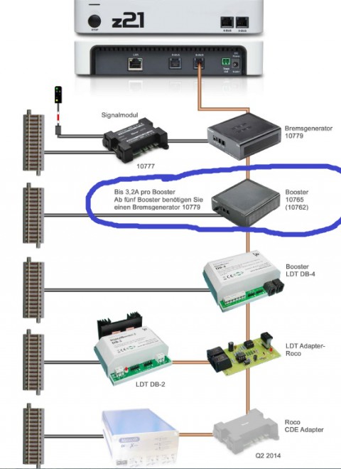

voici en image le branchement d cette z21 , je ne fais pas erreur si je veux la booster . il ne faut rien d'autre en plus ?
vaut mieux demander deux fois que de faire une grosse bêtise :siffle:

Bonne nouvelle pour l'utilisation du 10762
Le transfo qui va avec doit être identique au transfo alimentant l'ampli principale (même tension, même puissance)... quel transfo d'alimentation avez-vous? ...

Bonsoir ,
je n'ai que l'alimentation de ma centrale , rien d'autre :shock:
sur la notice il est dit que l'ampli doit disposer de sa propre alimentation :siffle:
je pense que faire un partage avec celle de la centrale ne vas pas se faire

Qu'elles sont les caractéristiques (tension, puissance?) de l'alimentation de la centrale?

Habituellement les caractéristiques de l'alimentations (tension d'entrée, tension de sortie, puissance) sont marqué sur le boitier de l'alimentation...
