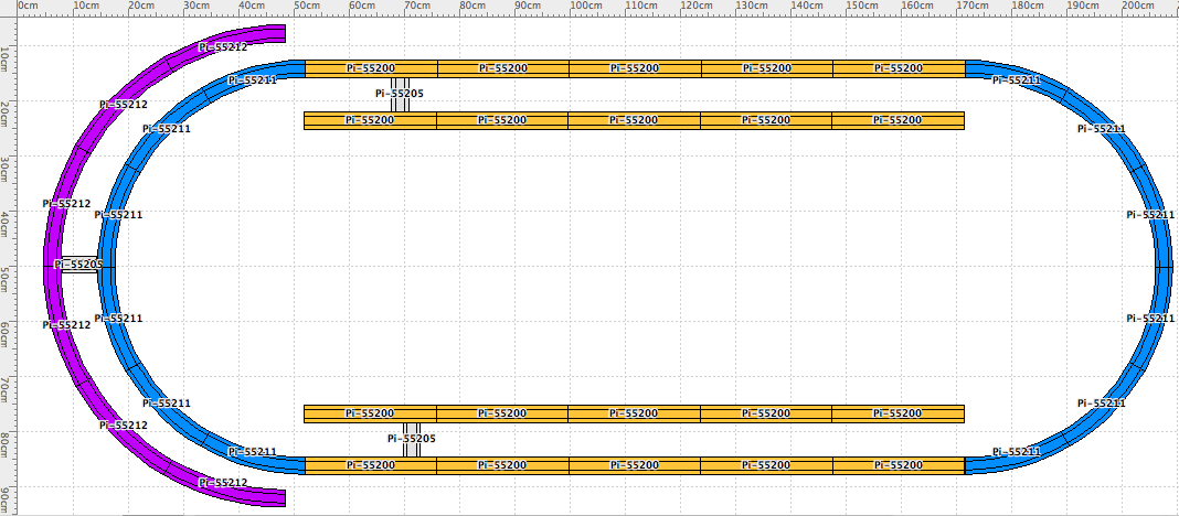

Alors que je commence à dessiner enfin le schéma je me retrouve confronté à un problème qui m'échappe ...
Voici le plan (pour le moment !!!)
et le problème vient des courbes ! En effet je m'étais basé sur des rails jouef qui était dans le coffret (voici enfin des images :-)
au dos des rails il est écrit R=385mm et R=15° j'ai beau regarder partout chez piko ils ont 360mm (ça se rapproche beaucoup donc j'imagine que c'est bon) mais au lieu de 15° comme jouef ils ont que du 30° du coup je suis pommé !!! que faire ... car je voudrais 2 ovales sur le réseau et le bleu est censé être celui de l'extérieur (15°jouef et 30°piko) !
Quand au violet je l'ai mis provisoirement car il me faut une 2e boucle ! Le problème du coup est l'espace que ça prend !
Je ne sais pas quoi faire ! A l'aide !
PS : Les rails gris sont pour l'espacement car d'après le manuel de piko faut 62mm entre de rails (ne me demandez pas pourquoi !)

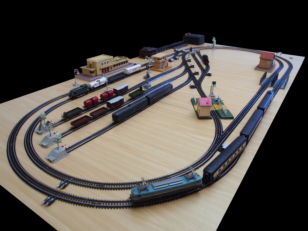

Je veux juste faire comme sur cette image que j'ai trouvé je ne sais plus où !
Et j'ai compté il y a bien 6 courbes !
Donc j'étais parti pour faire comme ça en partant de l'extérieur ! Je me suis peut être trompé de fabriquant de rails ...
