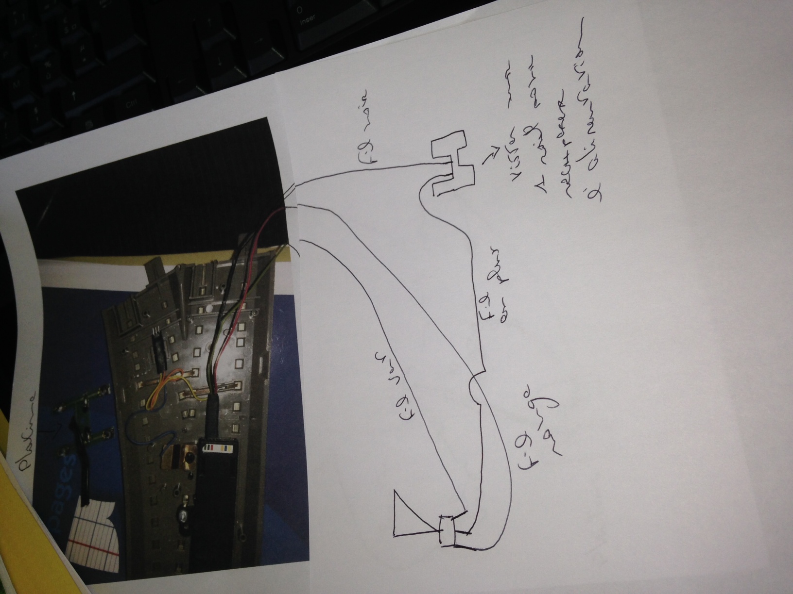

les moteurs roco geoline d'aiguillages ont deux prises : une qui se branche sur le fil du rail d'aiguillage et une autre pour le décodeur
nous pensons utiliser cette prise qui a trois trous : un noir au centre et un rouge à droite et une verte à gauche
on a aussi une platine de branchement sur rail
on pense brancher comme cela :oops:
sur le bouton poussoir :
le vert de l'aiguillage sur un coté du bouton poussoir
le rouge de l'aiguillage sur l'autre côté du bouton
au centre :" un fil en plus " qui ira vers la platine
sur la platine :
"le fil en plus" qui proviendra du centre du bouton poussoir
la noire sur l'autre côté de la platine
puis je visserai cette platine sur un rail pour récupérer l'alimentation (y a t il un sens à vérifier ?)
comme il y a plusieurs aiguillages : il reliera avec un domino tous les fils des aiguillages avant de les envoyer vers la platine et pareil pour le fil vers le centre des boutons poussoirs
mon père a essayé de faire un schéma pour comprendre :roll:
vous pouvez vérifier s il vous plait et me donner un site avec un modèle de bouton poussoir pas cher
il reste un problème : comment savoir si l'aiguillage est en position droite ou devié ? existe t il un bouton poussoir qui reste en position haute ou basse (exemple : si levier reste en haut aiguille droite / si levier est en bas aiguille deviée) mais qui n'alimente plus pour ne pas griller le moteur ? je n'arrive pas à savoir si le moteur roco à une fin de course
merci
Maxence

Re: aiguillage roco geoline
Messagepar Leon de Senlis
01 Sep 2013, 18:28
Noir= Commun
Vert= aig direct
Rouge= aig devier
Amicalement
Messagepar Maxence
01 Sep 2013, 19:16
merci
la liaison vers l'alimentation par les rails que veut faire mon père est bonne ?
j'ai regardé les boutons poussoirs, il y en a plein
lesquels conseillez vous (lien vers site ?) ? un avec un voyant intégré vous savoir si dévié ou non serait bien ou au moins qui peut rester en haut ou bas pour montrer le sens de l'aiguille sans griller le moteur
