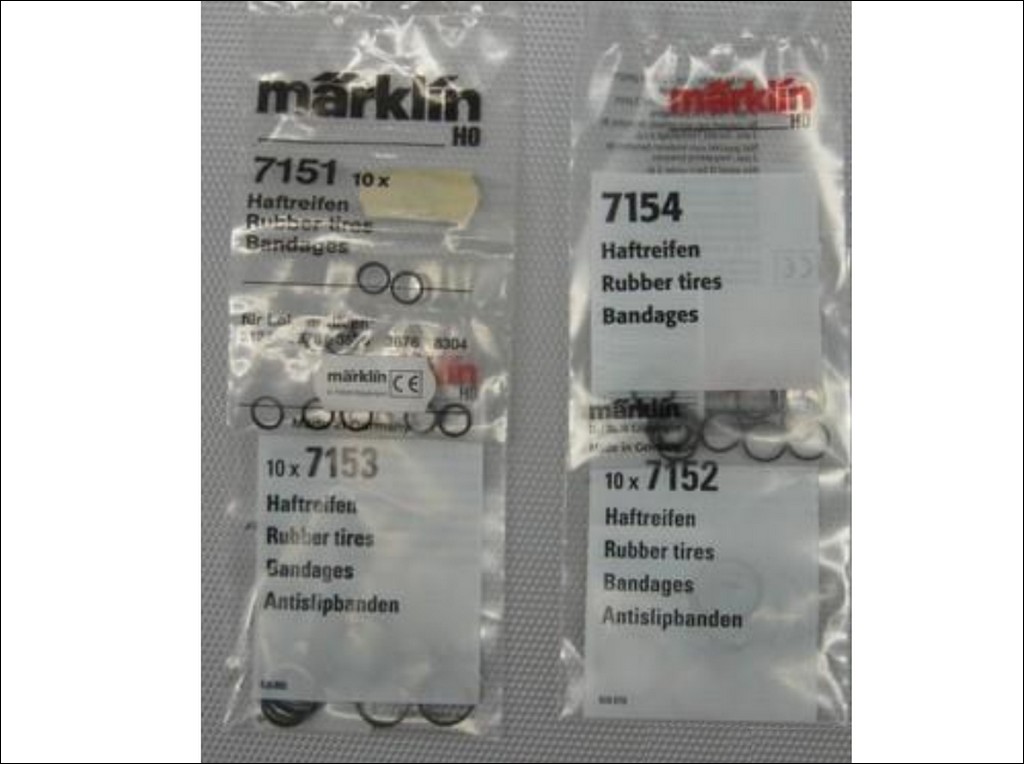

Oups ! Une transmission à courroie !
:o :o
La référence des bandages Märklin qui donne de bons résultats est la 7153. On en trouve sur eBay en demandant Märklin 7153 dans la case de recherche. Dans les 10€ avec plusieurs bandages identiques.
http://cgi.ebay.fr/MARKLIN-bandages-7153--/140768257393?pt=FR_YO_JeuxJouetd_TrainsElectriques&hash=item20c6712571

Ok, il aurait du faire une chaine d'entrainement au lieu d'une courroie, cela ressemble à la courroie de distribution sur une voiture !
En tout merci pour l'astuce, je vais voir si je trouve cette satané courroie... :mur:

Bah ! les bandages Marklin sont toujours disponibles ... ;)
On en causait ici ;)

Les élastiques dentaires ne marche pas ils pettent à chaque fois qu'on les tend!!
Pour les courroies avec les bandages de roues il ne vaut mieux pas prendre du 7153 car il est trop grand pour les axes!!
J'ai essaye avec du 7153 et ca n'a pas marché! :mur:
