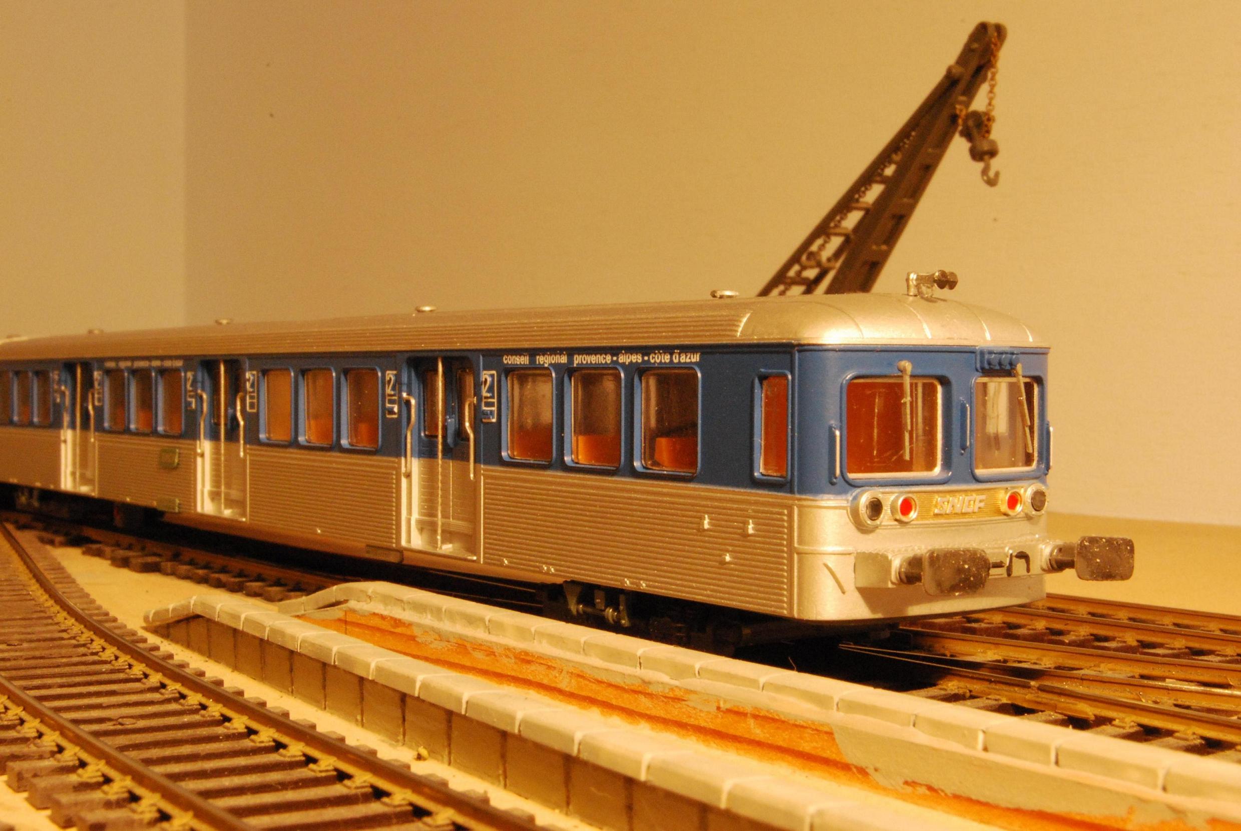

Tiens, je pensais que c'était plutôt une production ancienne, hors la qualité semble plus que correct.
Sympa!
Re: Attelage jouef voiture?
23 Déc 2011, 18:24
Mon modèle date de... ~1990. Sur avant 1995. Soit 15, 20ans. La traverse de choc est à compléter et les roues (de ma version LIMA) compte un peu les tirefonds. Mais c'est une jolie rame.

Salut, en fait j'ai pas fait attention en passant la commande... Je ne savais pas.
Donc je dois regarder pour un Symoba??? Je ne sais pas encore ce que c'est mais je vais googler!

Je confirme pour la spécificité de cet attelage pour ces matériels d'origine Lima.
Ils sont sans élongation et s'accroche un peu à la façon (clippage) du harpon de Roco et permet également un dételage par soulèvement de l'une des deux voitures, nécessitant une remise en voie, mais aucun boitier complémentaire n'est nécessaire. Je vais essayer de faire des photo pour vous montrer les dessous de ces attelages.
L'ensemble formant barre rigide, il est peut-être possible de retourner la banane qui guide le timon :?: :?:
Par contre le modèle date de 1986, ce qui fait tout de même 25 ans :!: :!: :!:

jojo86 a écrit:Salut, en fait j'ai pas fait attention en passant la commande... Je ne savais pas.
tu peux trouver chez Jocadis.attention ??il y a deux modèles (petit et grand )et être prudent car il y a deux petits ressorts.à manipuler avec précaution

Sinon Fleischmann fournit des mécanismes à élongation avec boîtier NEM qui se collent sous le châssis de la plupart des voitures. La tête est réglable en hauteur.

Pour faire plus simple deux solutions : revente de la voiture en question, attente de la disponibilité d'un nouveau coffret (avec l'incertitude sur la livrée, dans la mesure ou la voiture acquise semble avoir une livrée fantôme) et l'intégrer à la rame, en complément.
