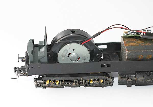

RocK , je pense que le surmenage .... :ange: Celui dont vous donnez le lien n'est pas conçu pour, c'est celui là (j'ai la même loco)
image issue de http://www.espacerails.com/forum/index. ... sujet=2115
qui correspond à la machine illustré sur ce lien http://lestrainsjouef.free.fr/fr/zoom/p ... 15034.html
La solution: motrice TGV ex coffret de noël type super marché, qui roule, mais n'est pas très belle à voir, semble la solution la moins onéreuse!

Ce sera hors budget ( si la limite est fixée à 20 euros ) mais la marque australienne "Model Torque" ( http://www.modeltorque.com.au ) a conçu spécialement une gamme de moteurs destinés à remplacer les moteurs "G" de Lima. J'ai un ami qui l'a fait sur 2 modèles Lima équipés de moteurs annulaires et qui en a été ravi.
Mais la 15034 mérite t-elle un moteur de ce type si aucune amélioration sur la caisse et la toiture ne sont envisagées ?
Il reste effectivement la solution d'acquérir à moindre frais un modèle Lima d'occasion et peu cher pour ré-équiper la machine.
