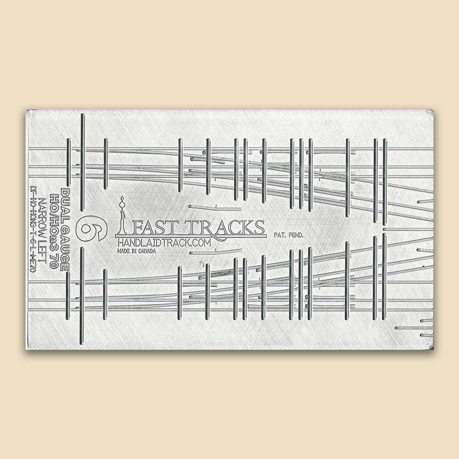

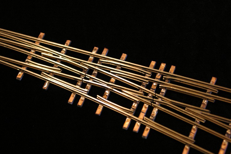

Celui-ci par exemple, même si malheureusement la photo est incomplète.
Inutile de dire que si je suis très fier de la vingtaine d'aiguillages "standard gauge " que j'ai assemblés avec mes patrons Fast-Tracks, je suis loin du compte... :siffle:
Fast-Tracks qui d'ailleurs propose un patron HO/HOn3 (je ne sais pas si à l'échelle HO les écartements métrique et 3' sont confondus en un seul écartement miniature). :)
En espérant que ça réponde à la question posée. ;)

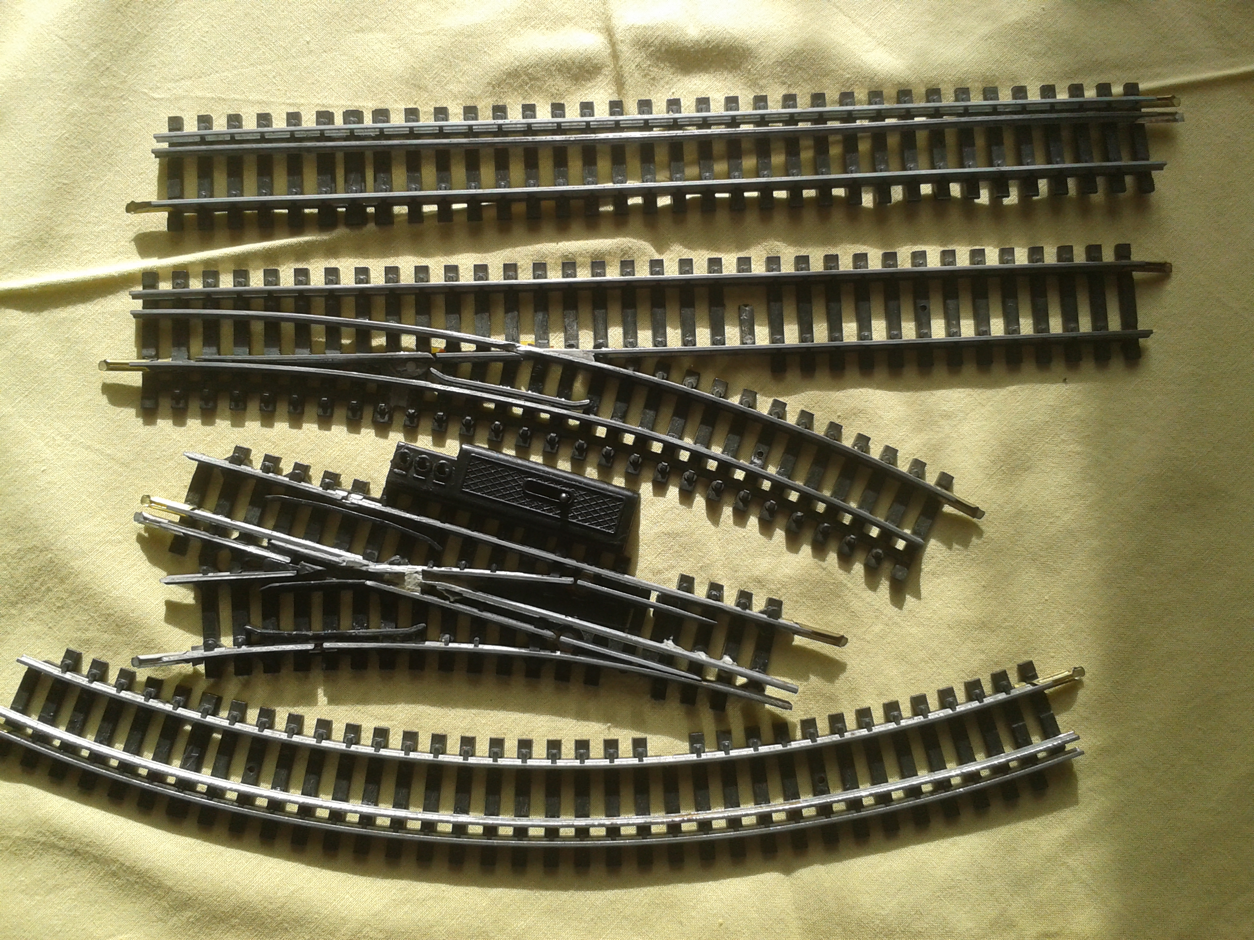

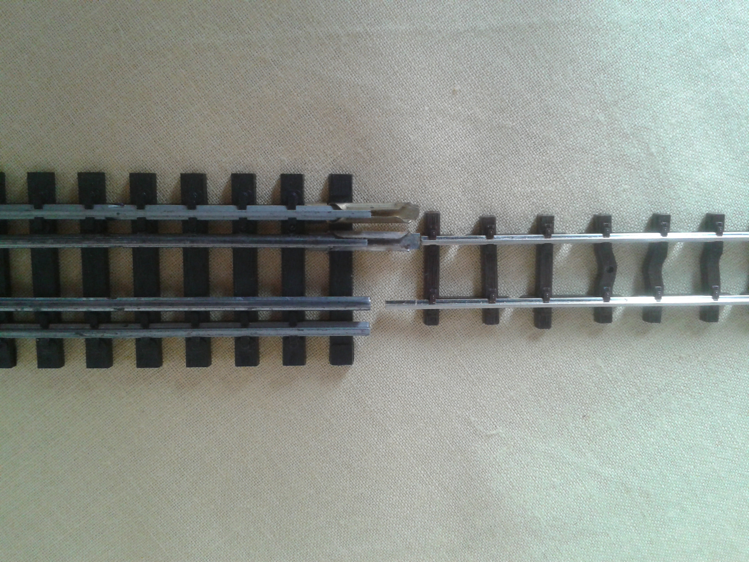

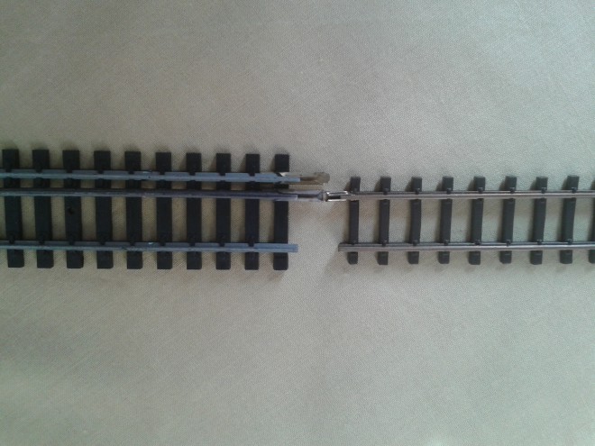

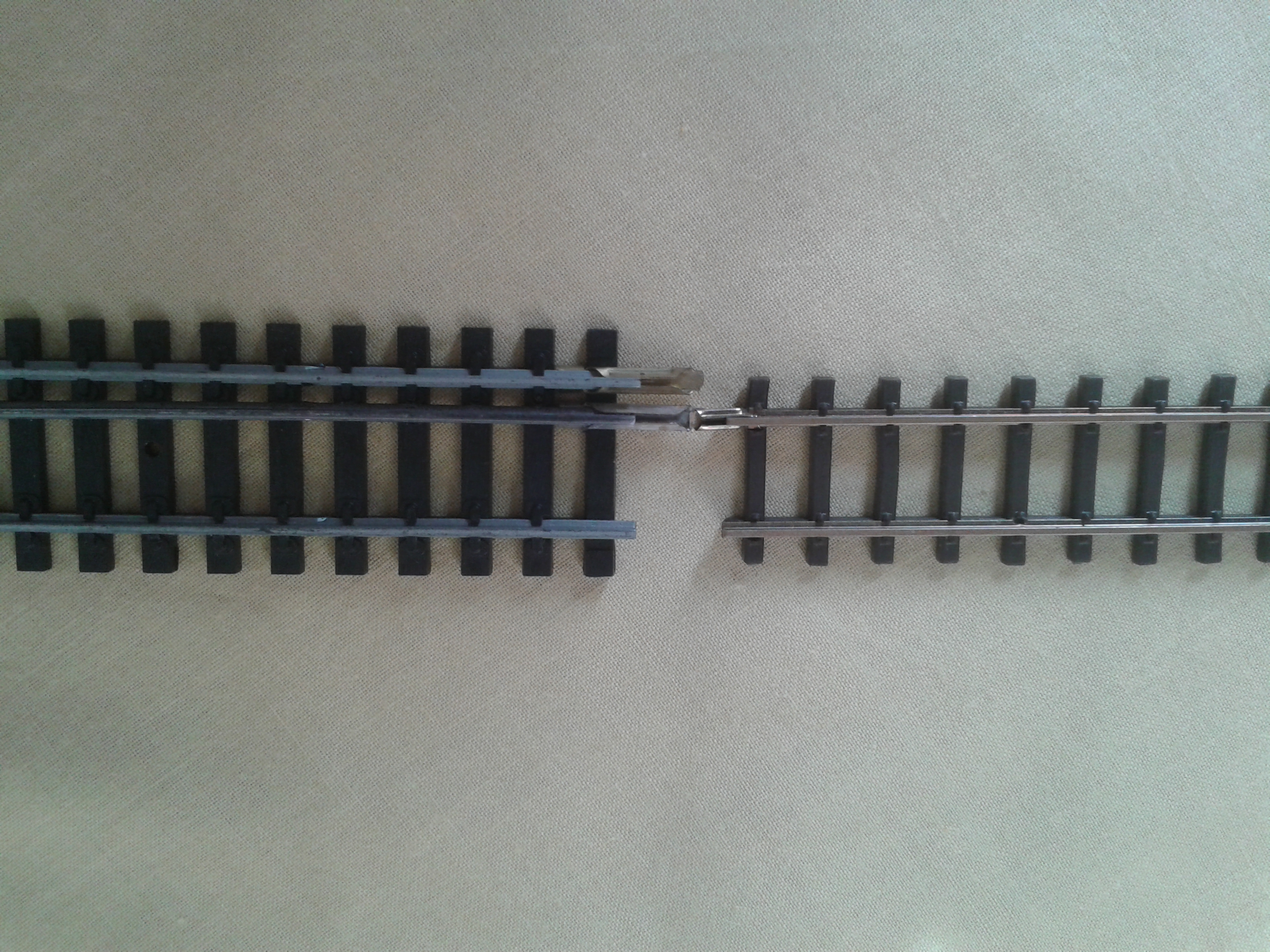

Bonjour.
Voici, regroupés, les éléments de rails "bricolés". Pour attester du respect de l'écartement, sont mis en opposition un rail retouché et un du commerce de marque BEMO à écartement métrique HOm. Un autre pour lequel j'ai été surpris c'est la presque similitude entre un rail bricolé et un rail de ROCO en voie HOe. Par contre dans ce cas où sont représentés quatre éléments de rails; un seul est collé , l'autre n'est là que pour voir cette presque similitude. Malheureusement dans ce cas précis un wagon roule bien en HOe mais pas sur le bricolage.
Ce qui pourrait vouloir dire qu'en étant minutieux et jouant de la lime on devrait pouvoir sur une même voie trouver un écartement dit normal, un en métrique et un en étroit.
Et là je n'ose même plus penser aux aiguillages ... !!
