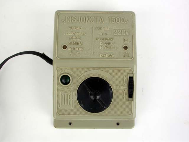

Les Disjoncta Jouef de la "bonne époque" avaient une lampe de couleur verte, sorte d’œil bienveillant qui indiquait l'état de fonctionnement.

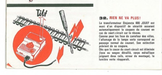

Même idée que toi Fanfan 92 bien que le modèle soit un peu différent : la lampe doit s'éteindre. (je viens de relire la capture d'écran après la réponse de Didier ci-dessous)
source : ABC du train miniature

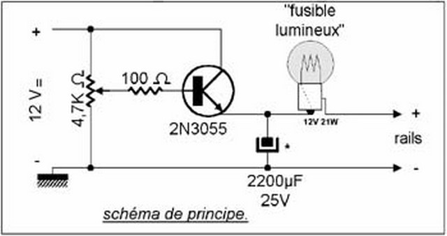

Sinon, tu places une ampoule 12V 21W ( auto ) en série avec ton circuit traction ...
( ce schéma comprend un circuit de réglage de tension )
Simple, pas cher et efficace :!:

Je viens de vérifier sur mon exemplaire, la lampe verte est allumée en fonctionnement normal,
et s'éteint si je fais un court-circuit.

Idem sur mon exemplaire : la lampe allumée : tout va bien, faiblit ou s'éteint : court jus.
