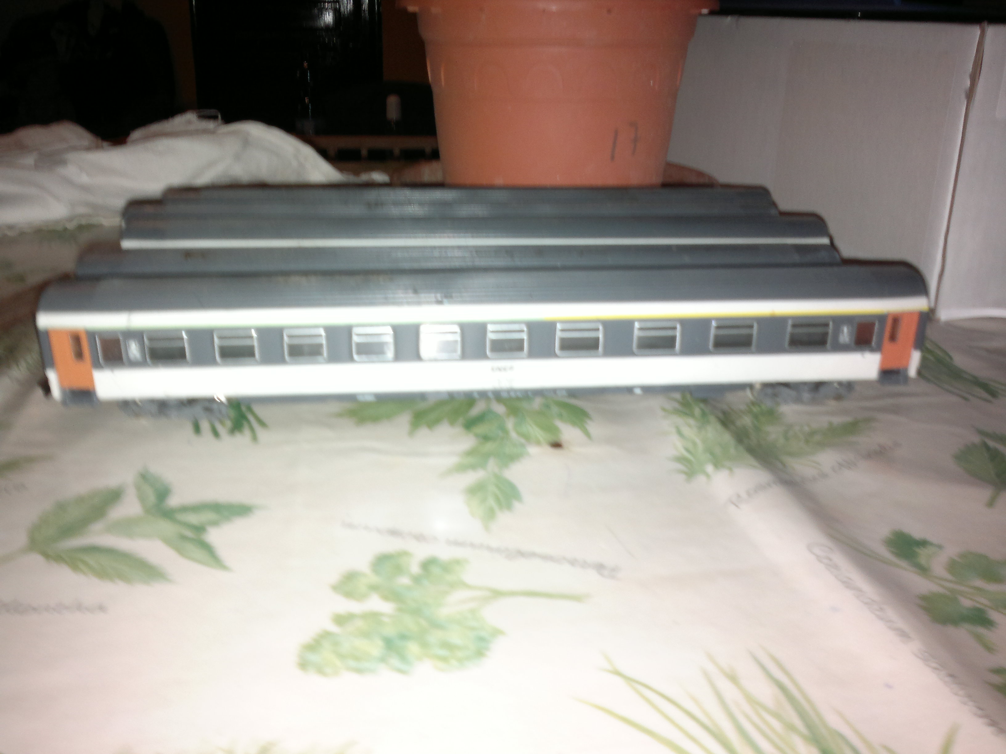

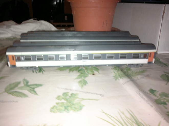

Finalement, je viens d’aller chercher mon matériel roulant et je me suis aperçus que pendant mes travaux, il y a eu de la casse.
Une loco a un essieu qui pendouille, le fils électrique retient l’essieu Le Limas est HS et pas récupérable, les wagons qu'il me reste donc ce sont des Jouef (j'en ais 5).
Pour les voitures Jouef, se sont des A4 B6 v1 avec bande jaune/verte au dessus des vitres. 2 voitures sont quasi impeccables mais comme les 3 autres, le toit est rayé. Il n’y a rien à l’intérieur. Les roues sont de la daube (pure) et le wagon est super léger, je pense que c’est pour cela que le wagon déraille.
Donc voilà, pas mal de casse, c'est dommage même si sont des anciennes voitures mais ça appartenait à mon père et j'y tenais tout comme le reste du matos !!!!
Pour la photo, je la referais en mieux si besoin.
Voilà, merci pour tout et bonne soirée à tous :cool:

Merci, si tu peux faire d'autres photos, moins floues surtout et mieux éclairées, de chacune des autres voitures derrière, ainsi que les bogies et les roues des voitures en cause, ca nous aiderait ! :cool:
La première voiture est effectivement une A4B6 Corail VU Jouef, datant de 1977 !
http://lestrainsjouef.free.fr/fr/zoom/pages/jf5362.html
On peut mettre un aménagement intérieur (fourni par Jouef trouvable en occasion), faut ouvrir la voiture en insérant de la carte plastique (genre carte de visite ou fidélité) entre les flancs du chassis et de la caisse, ou des cures-dents ou des pics en bois pour brochettes (sans abimer les vitrages bien sur)....
Les roues Jouef peuvent être remplacées par des Luck (on en trouve chez SMD par exemple : http://www.smd-productions.fr/ rubrique essieux)
Après tout dépend jusqu'à quel point tu veux améliorer ces voitures sans trop mettre des euros dedans, et tout dépend de leur état général, pour des bagnoles datant d'il y a 20-30 ans, à voir...
