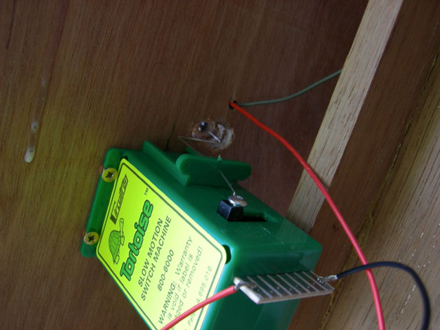

J'étais pour ma part emmerdé par une combinaison aiguillage/Tortoise qui ne "collait pas bien", à cause d'un des "L-Girders" de ma table qui m'obligeait à décaler mon Tortoise.
J'ai résolu le problème avec ce subterfuge.... 8-) Une tringle en acier un peu plus épaisse et un peu plus longue que l'exemplaire fourni, deux coudes à 90° et le tour était joué. :mrgreen:
