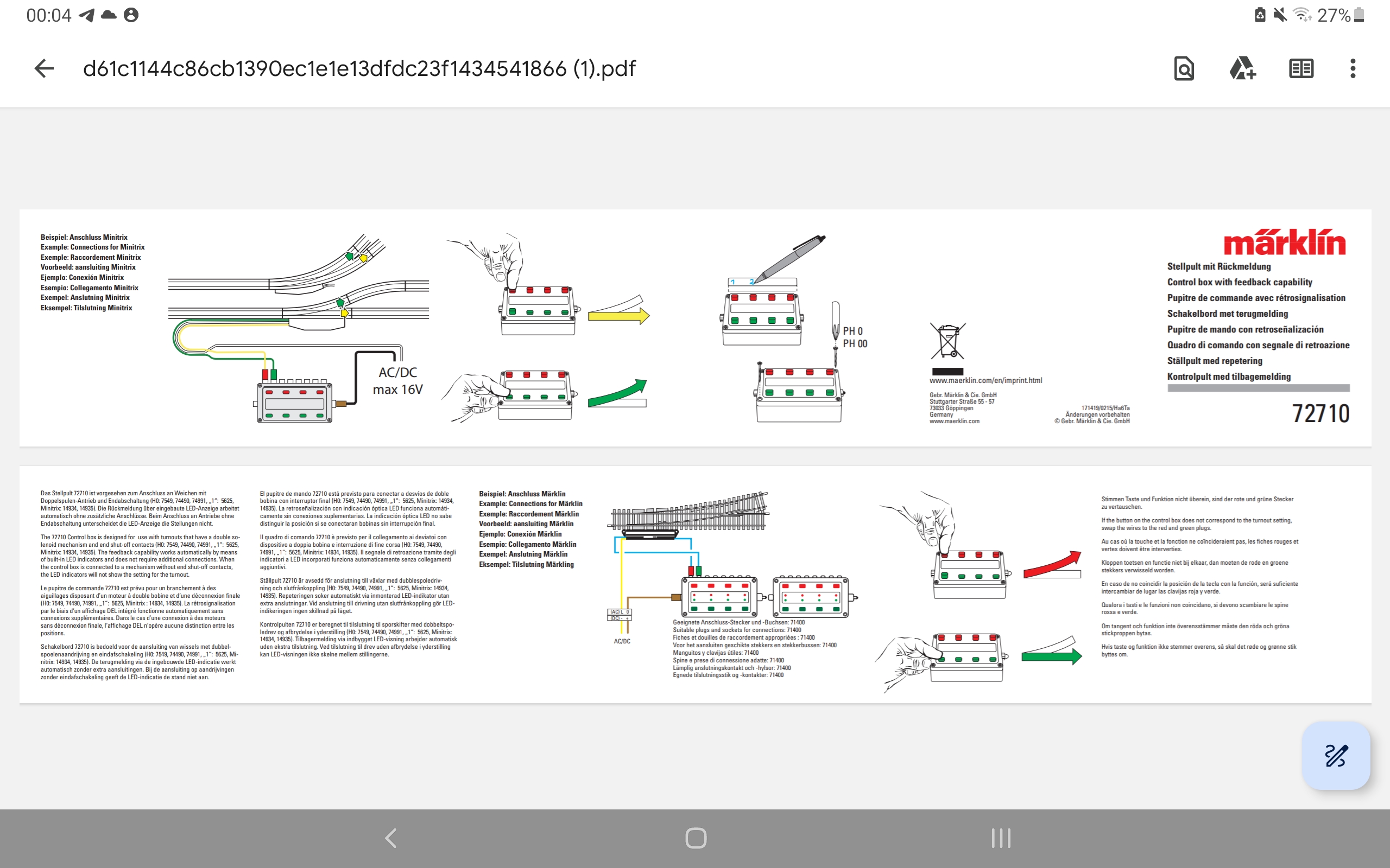

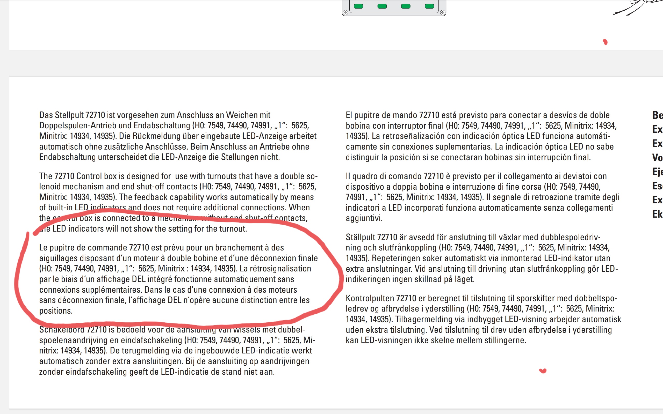

Je vous remercie pour vos recherches.
Pour répondre à Jean-Claude, ce moteur d aiguillage minitrix 14934 a un contact de fin de course, selon les infos du site marklin.
Michel

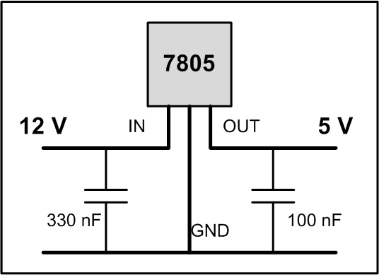

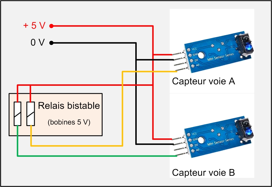

Bonjour Michel,
Les modules IR que tu souhaites utiliser s'alimentent en 5 V (car souvent utilisés avec un Arduino). Tu les rencontres aussi couramment en version 3 broches avec la sortie (OUT) qui correspond à la broche A0 du schéma ci-dessous.
Tu peux tester le montage suivant, mais qui demandera un relais bistable avec des bobines en 5 V (en version module avec borniers, tu le trouves moins souvent en 5 V qu'en 12 V)
Si tu as déjà une alim 12 V présente sur ton réseau, tu peux utiliser le petit convertisseur 12 V vers 5 V suivant :
Jean-Claude

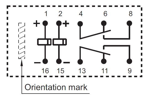

Cette platine, comme celle d'Am..on, est qualifiée de "bouton" (ou commande) unique. Le passage d'un état du relais à l'autre se fait par appuis successifs sur le bouton poussoir de la platine (ou déporté) ou changement d'état du signal issu d'un Arduino. Ceci ne correspond pas à la situation envisagée initialement. Sans schéma complet de ces platines, je ne peux juger de cette possibilité (point commun avec l'alim, ce qui demanderait aussi la mise en parallèle des sorties des modules IR souvent architecturées autour d'un LM393, ...)
Le plus simple, si tu aimes manier le fer à souder, serait l'utilisation de ce type de relais bistable à deux bobines 5V :
Son brochage :
On le trouve rarement monté simplement sur platine avec borniers, comme pour les modèles en 12 V dont tu disposes.
