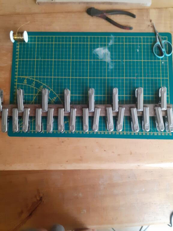

Merci pat9556. En ouvrant ton lien, j'ai vu que Decapod préconise du fil de 0,3 et qu'il est noté que du 0,4 convient aussi. Fin d'après-midi, je refais ma planchette avec un relief moins accentué pour accueillir le fil 0,4 acheté ce matin. Je vais aussi diminuer la largeur des bords pour pouvoir utiliser les nombreuses pinces métallique dont je dispose, au lieu de l'adhésif, comme cela m'a été conseillé hier....

Essai ce soir avec un nouveau gabarit adapté au fil de 0,4 millimètres, et me permettant l'usage de mes pinces pour blocage plus sérieux, en suivant vos conseils....
Elément pour voie en alignement, longueur 448 millimètres.

Pas parfait, mais c'est mieux. Si on le tend entre deux poteaux, c'est bien rectiligne! Après, la c'est brut de soudage, pas encore ébavuré les soudures, je vais essayer si je peux le faire à la Dremel, ce sera un gain de temps, vu la quantité à fabriquer....

Meuler à la Dremel ne va pas te faire gagner du temps vu le nombre de soudures que tu vas bousiller , il a te falloir le faire avec de petites limes , patiemment.....
avant de faire tes soudures tends les fils, modérément et soude des fils bien droits , pas directement sortis de la bobine .

Merci, je vais suivre tes conseils. Donc je vais limer à chaque création de longueur, sans prendre de retard et faire du stock, sinon ça va être fastidieux...
