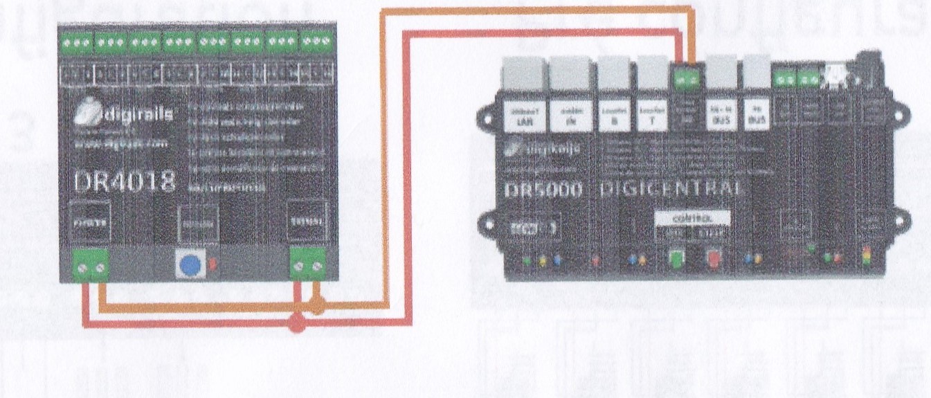

Je pense que plutôt que de bouger l'ordinateur de bureau je vais descendre la DR5000 et enlever un DR4018
et tout redescendre en bas pour faire la programmation avec le cable USB
Question j'utilise dans ce cas ce type de montage?????

chauvais44 a écrit:Question j'utilise dans ce cas ce type de montage?????
Oui.
Profite du cablage direct en USB pour vérifier que le voyant vert du "GO" de la centrale est allumé de manière franche et continue. Cela tendrait à confirmer que ton signal WIFI est faible.
Je ne sais pas où se trouve ta box par rapport au PC et à la centrale, mais peut-être faut-il envisager un répéteur WIFI à mi distance pour renforcer le signal
