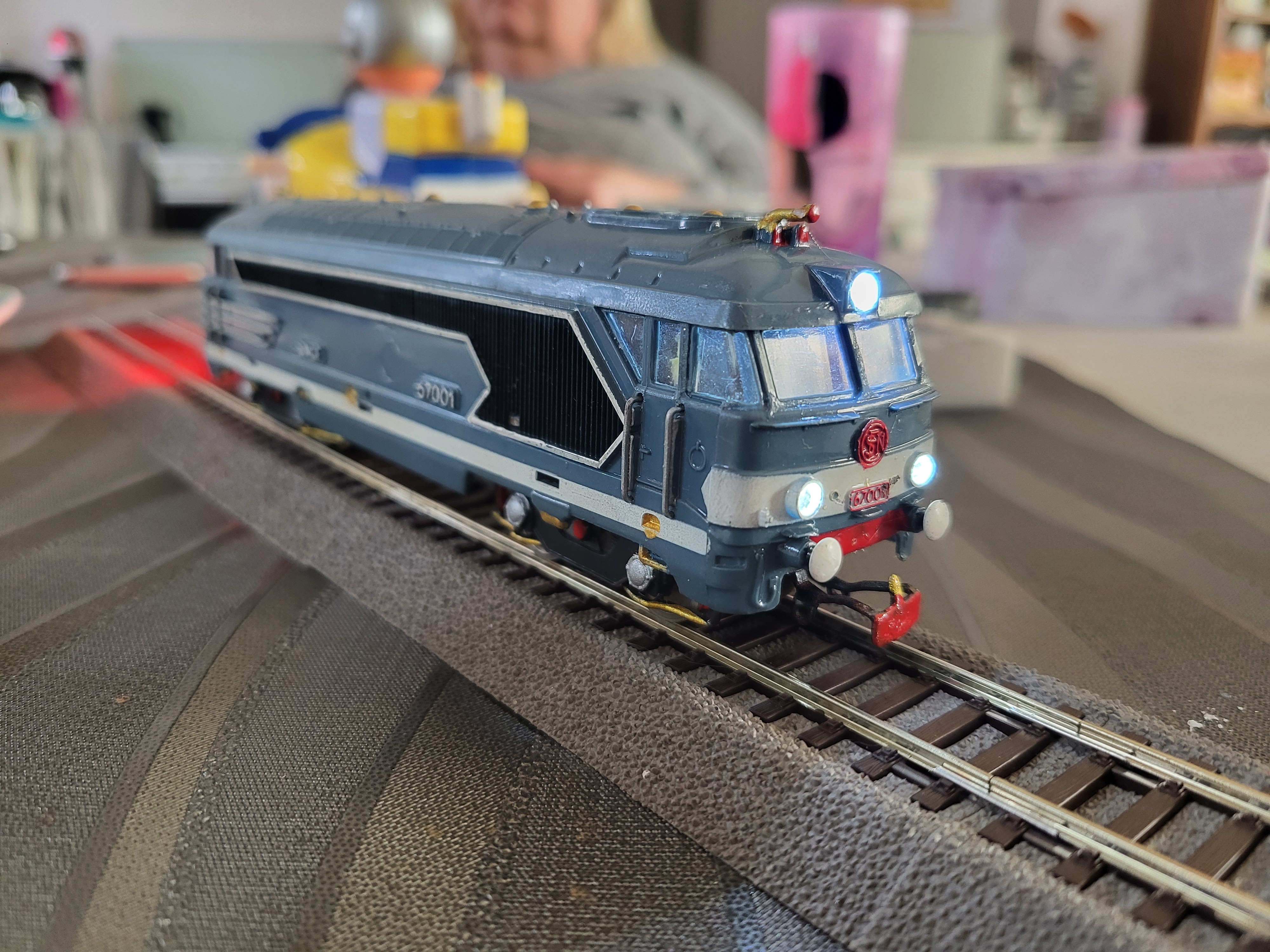

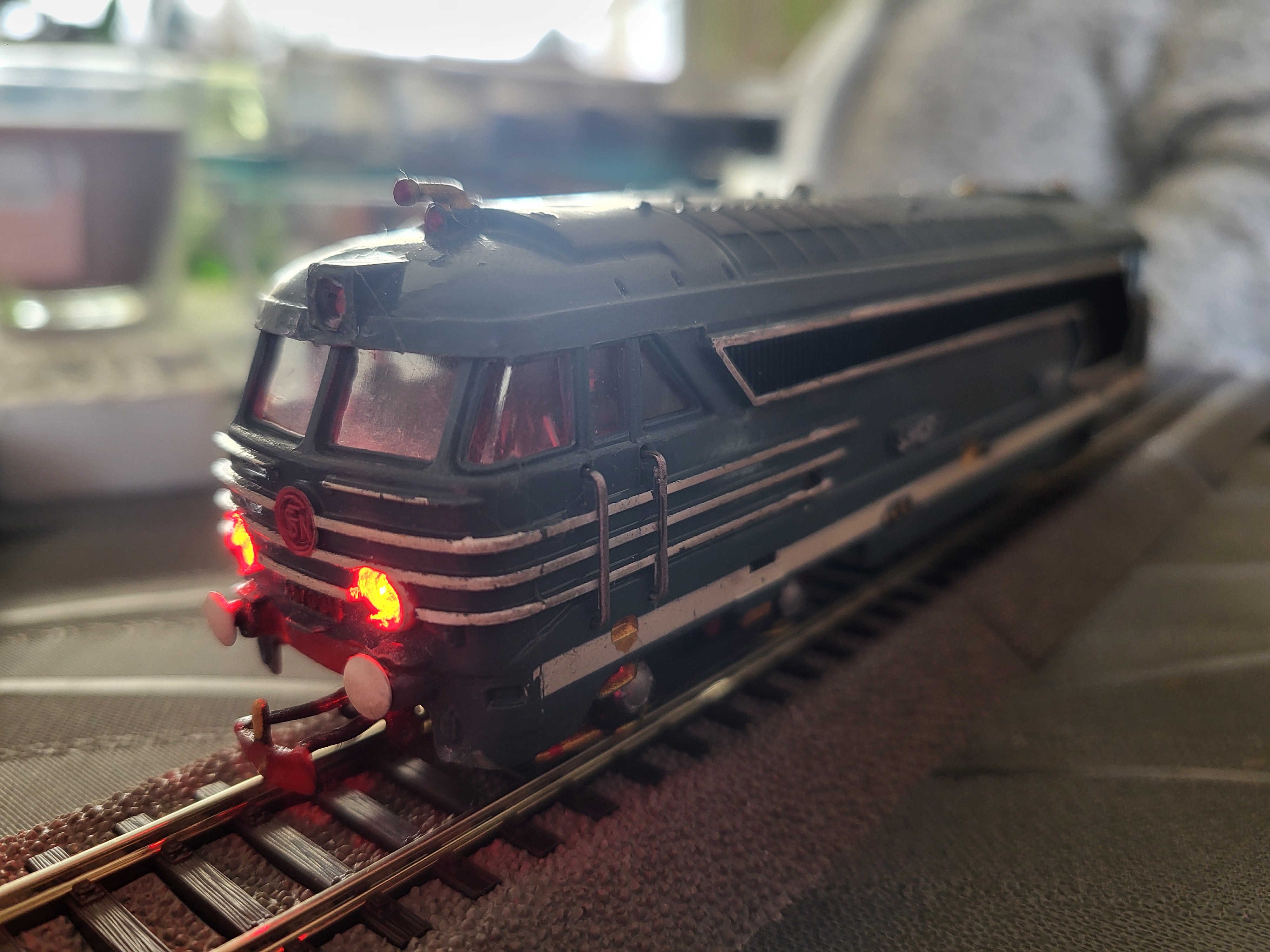

DYLLINGER a écrit:
tarmot17 a écrit:nickel :cool:
peut mettre des résistances avec une valeur plus importante et peindre les led en noir a l intérieur de la loco
J'ai mis 2 résistance de 560ohms. Tu penses que ce n'es pas suffisant ? Très bonne idée le noir à l'intérieur.
c est a toi de voir , c est peut être la photo qui donne cet effet......
après tu peut aussi régler l intensité des feux par les CV

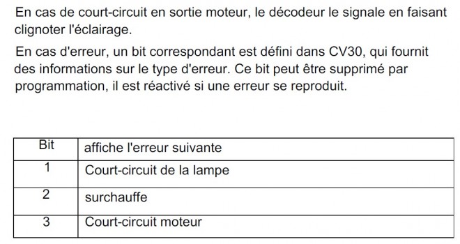

DYLLINGER a écrit:Je viens de terminer de digitaliser ma BB15034, mais dès que je la pose sur mon rail test, les leds rouge avant et arrière clignotent.
Mon câblage a l'air bon. Tout fonctionnait parfaitement avant de refermer la locomotive.
J'ai brancher un autre décodeur et tout fonctionne, donc c'est bien le décodeur en lui même et pas mon câblage.
J'ai essayé de modifier la cv8 pour réinstaller les paramètres d'usine. Mais malgré le fait que je rentre la valeur 8 ou 33 dans la CV 8, le problème persiste.
Mais ma multimaus me marque erreur 2.
Quelqu'un a une idée ?
En général, quand les LEDs clignotent c'est qu'un court-circuit est détecté.
Par exemple Lenz :
Pour "Erreur 2", si tu as un court-circuit, la confirmation de l'écriture ne peut pas être faite.
Vérifie ton décodeur, son câblage et la prise.

Merci pour tes conseils. Je penses que le décodeur doit avoir un problème, puisque lorsque j'en branche un autre, tout fonctionne correctement.

Pour le décodeur de la BB15034 toujours pas trouver la solution. Je crois que le décodeur a vraiment un problème. J'ai inspecter chaque fil du décodeur, pas abîmé. J'ai testé aussi la continuité au multimetre tout est OK, dès que je pose la locomotive sur la voie de programmation, les leds clignotent. Si j'interroge la CV 30, elle me répond 4, hors dans le manuel, ça s'arrête à 3 ! J'ai essayé de mettre 8 à la CV 8 pour le réinitialiser, par la multimaus j'ai erreur 2 et par l'application j'ai un message d'erreur, je ne sais plus lequel exactement. Mais cette solution ne fonctionne pas non plus. En revanche lorsque je branche un autre décodeur sur cette locomotive, elle fonctionne parfaitement ! Donc je penses que le décodeur en lui même doit avoir un problème mais impossible de le résoudre !
Si quelqu'un a une idée je suis preneur, sinon je penses que je vais devoir contacter le vendeur pour le remplacement de ce décodeur.

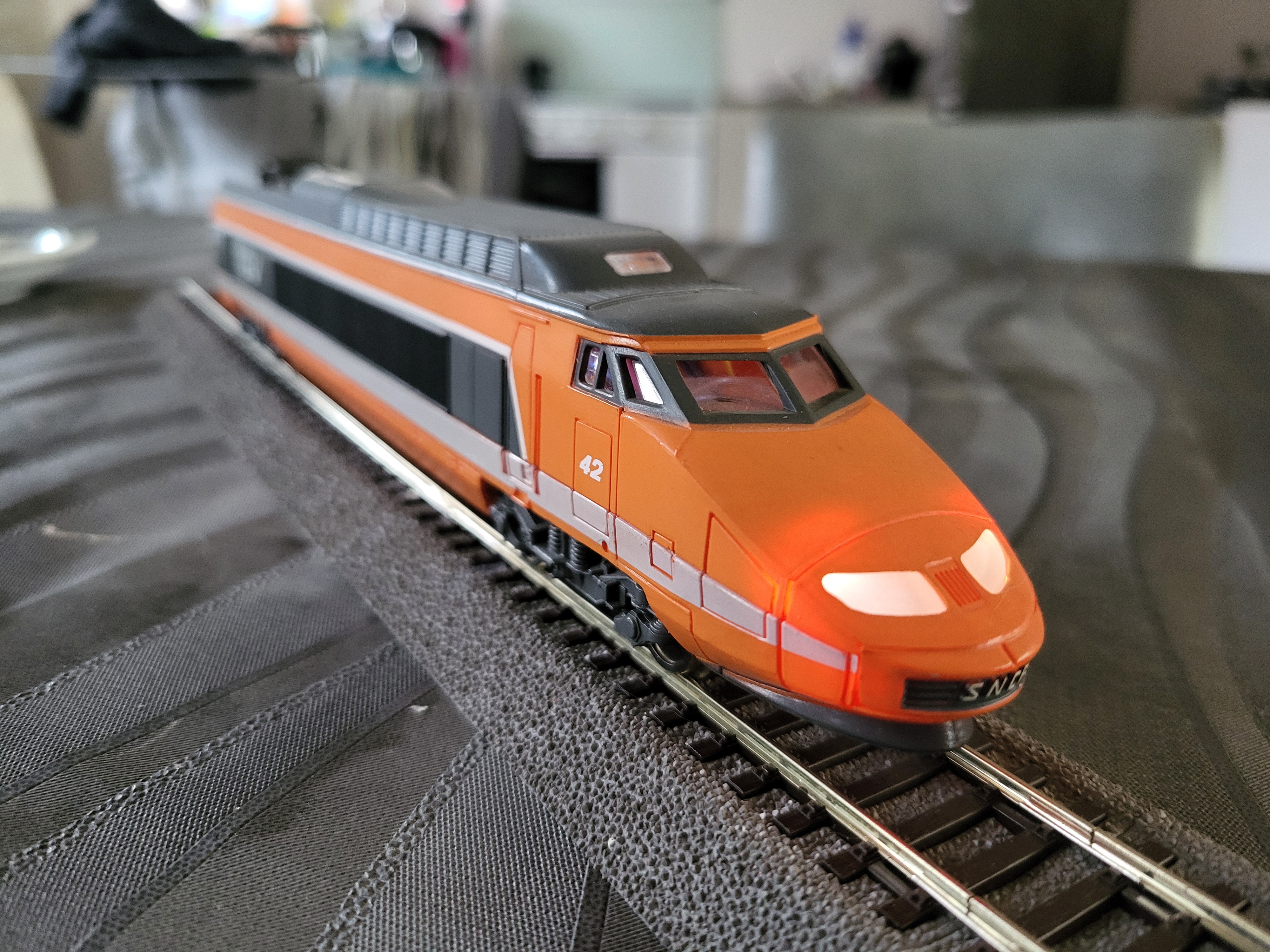

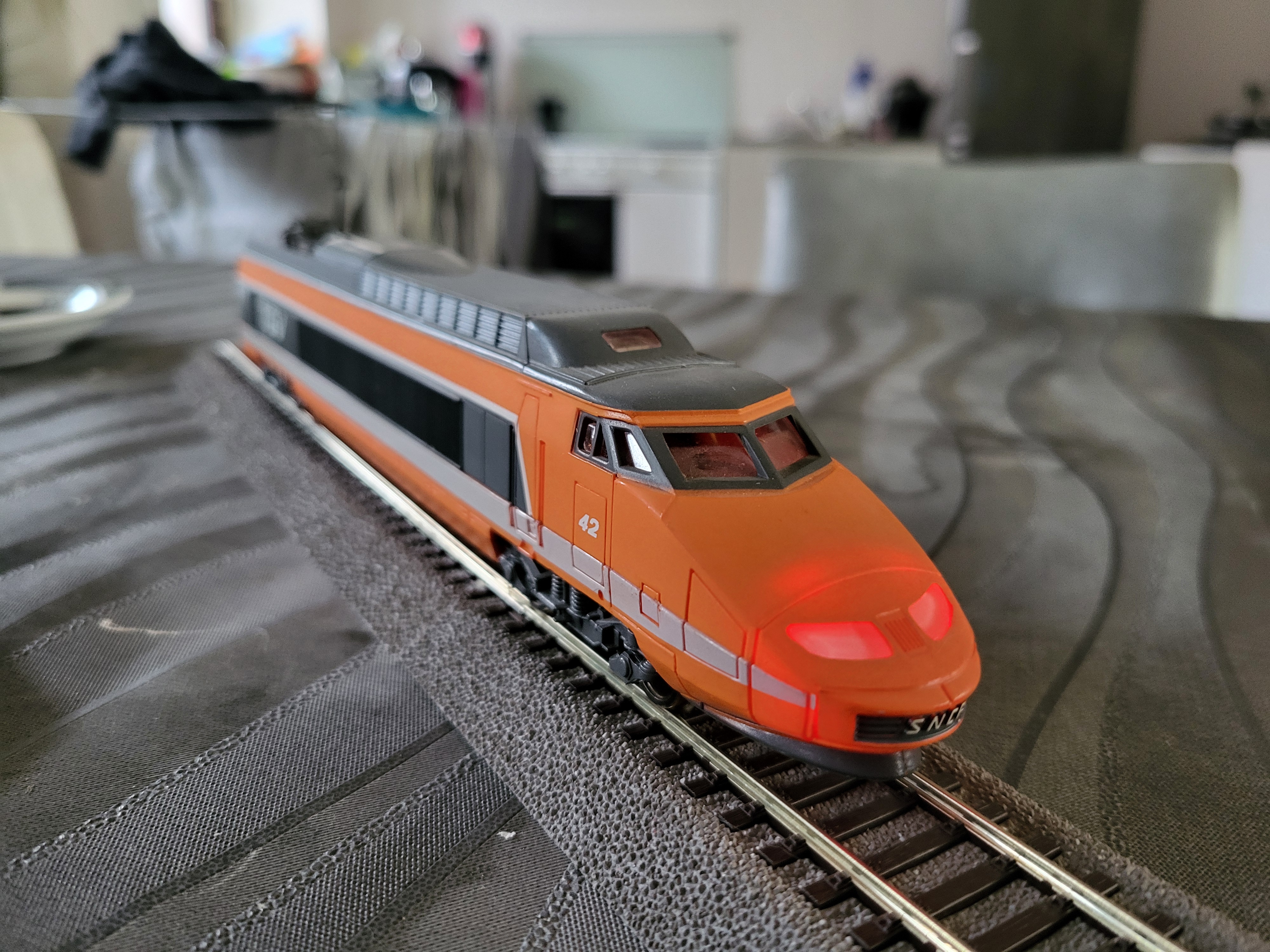

J'ai terminé également la pose des led sur la motrice de mon récent achat; le TGV sud est.
Il me restera à faire la fause motrice, j'ai commender une bogie d'alimentation et il me restera à commander un décodeur.

Messagepar Vaporiste
26 Fév 2024, 11:43
Pour le TGV il me semble qu'il y ait de la lumière qui se diffuse par transparence dans le plastique de la caisse. Il faudrait soit canaliser la lumière en mettant une petite gaine sur les leds ou peindre en noir l'intérieur de la caisse.
Vaporiste
Messages: 1013
Re: Digitalisation/remotorisation multiples (BB22230, BB6700
Messagepar DYLLINGER
26 Fév 2024, 12:13
Effectivement, le vendeur du kit de led conseil de peindre l'intérieur de la caise en noir, je m'en occuperai prochainement, merci beaucoup.

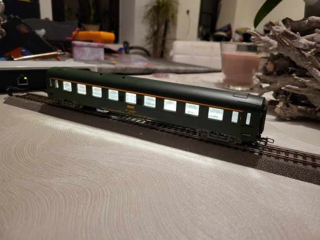

28 Fév 2024, 11:51

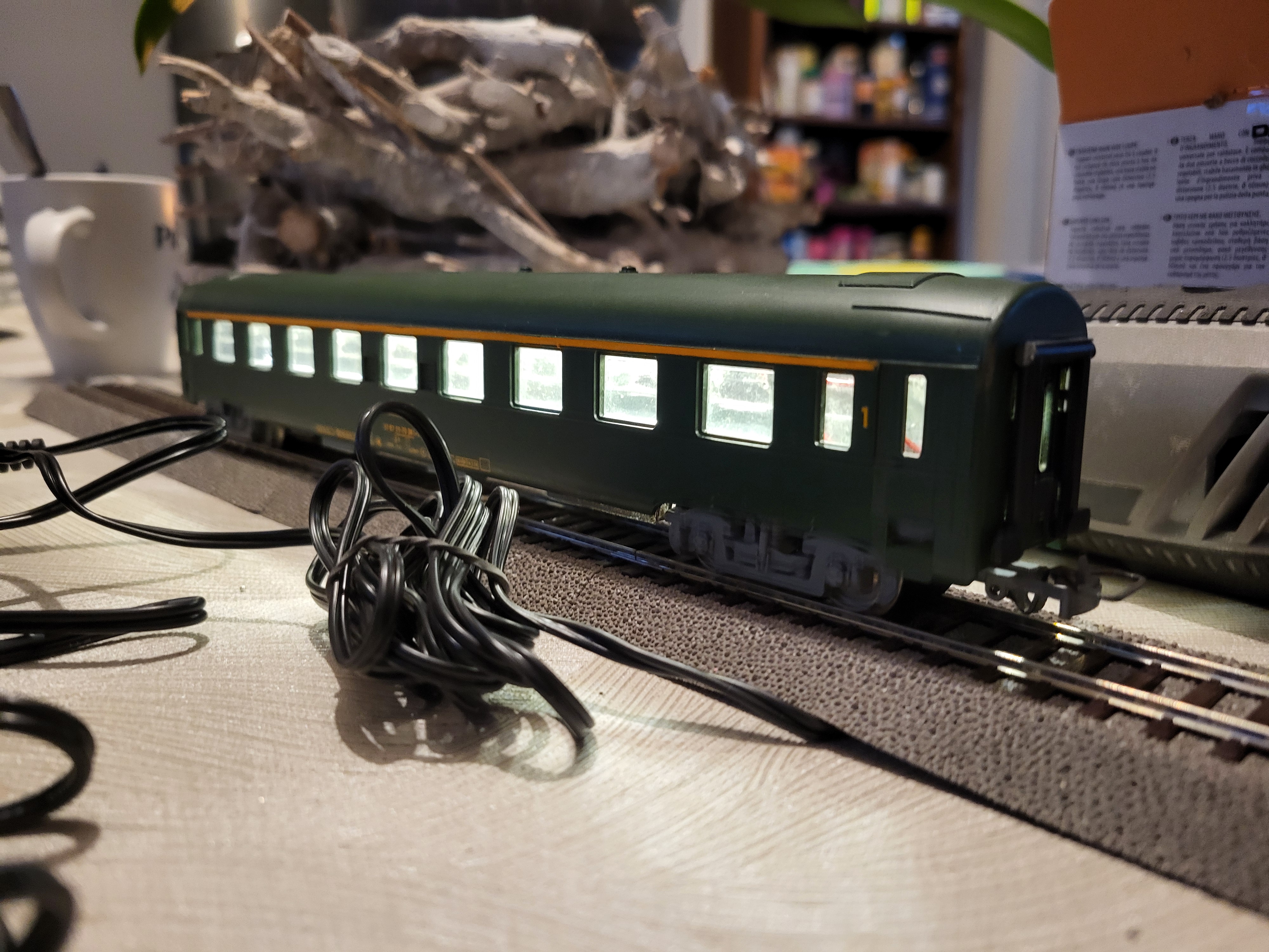

Je me suis attaquer à l'installation de bandeaux LED dans mes voitures.
Ça ce fait assez facilement et étant totalement novice en électricité, j'ai découvert que dans le kit, il y avait un composant qui permet de stocker de l'énergie et la restitue en cas de coupure de courant c'est génial ! Du coup je me demande si on peut en installer un dans nos vieilles locomotives digitaliser, pour éviter les micros coupures ?
