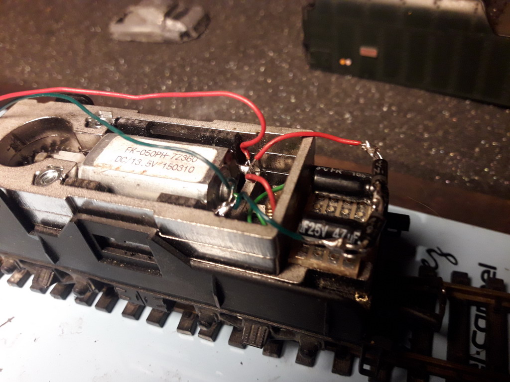

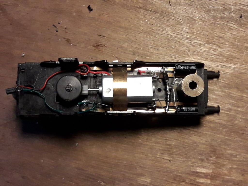

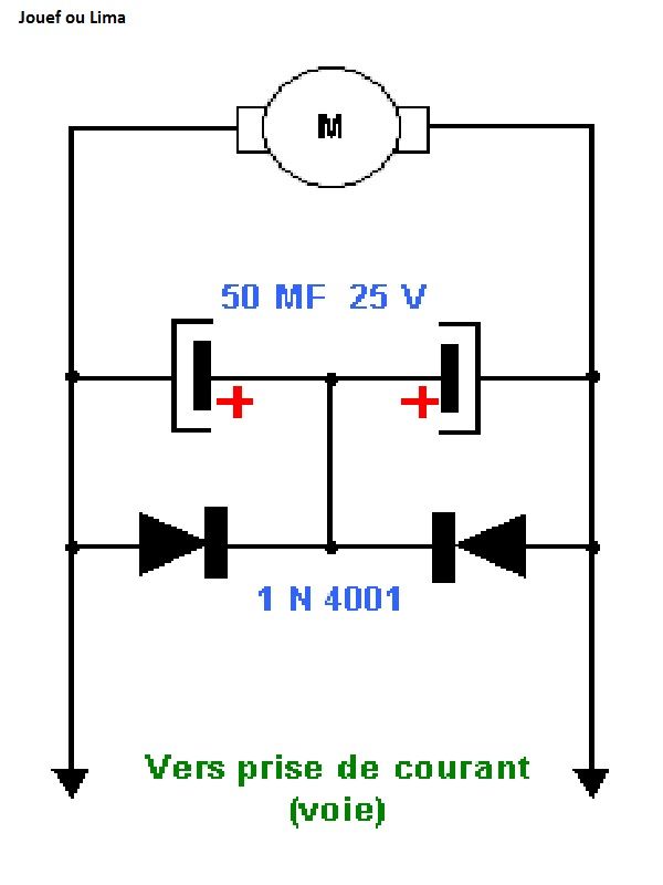

Le montage de type Roulnet peut être compact. La calamine se forme avec les micro-arcs créés pendant le roulement et qui apporte une couche isolante sur le bandage des roues preneuses de courant. La machine avance alors par saccades et/ou s'arrête au bout d'un certain temps. Ce montage diminue fortement ce phénomène qui est accentué avec le courant pulsé et est très peu onéreux. Il améliore la prise de courant dans le temps
2 condensateurs 50 MF 25 V et deux diodes 1 N 4001 référencés sur le schéma ci- dessous.

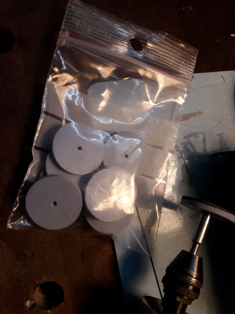

L'utilisation de disques de bijoutier en silicone montés sur mini perceuse est efficace pour le nettoyage

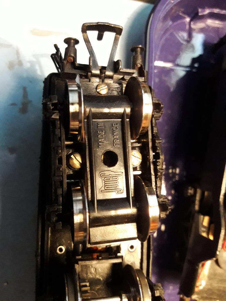

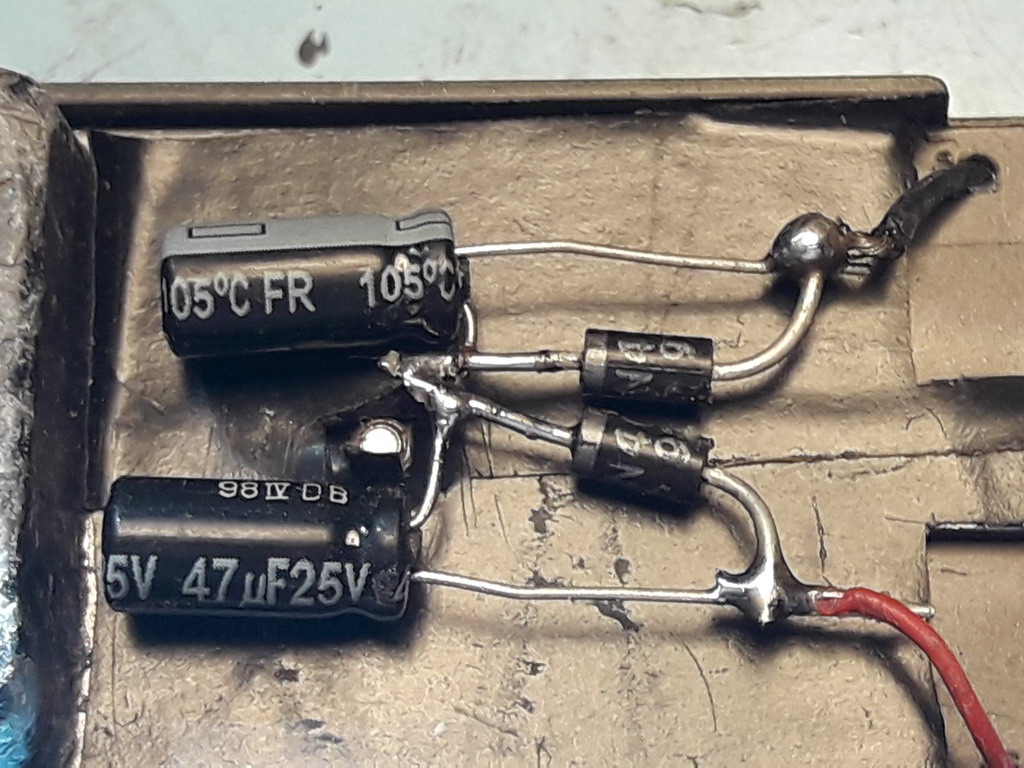

Sur tender 38 A Jouef (moteur à plat mais avec un Mabuchi remplaçant le M20 Jouef):
Sur le 30 R (kit de remotorisation IProd')

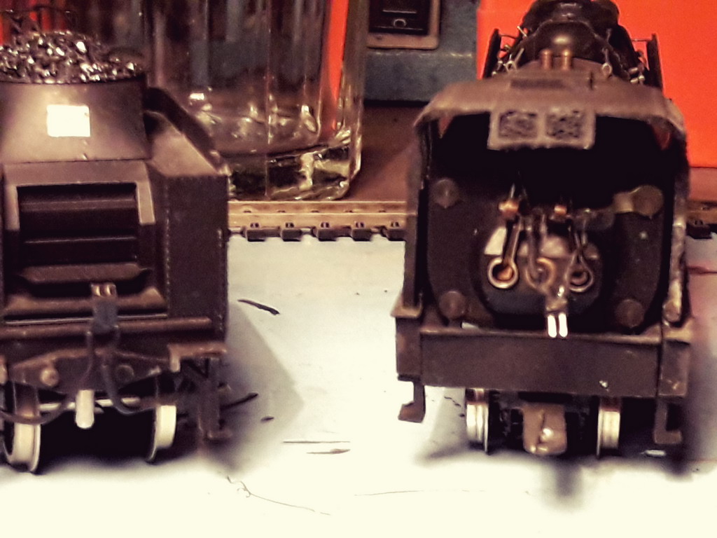

Sur la 231 E RIVAROSSI qui était très sensible à ce phénomène et qui est monté dans le tender relié à la machine par micro prise aux bornes du moteur

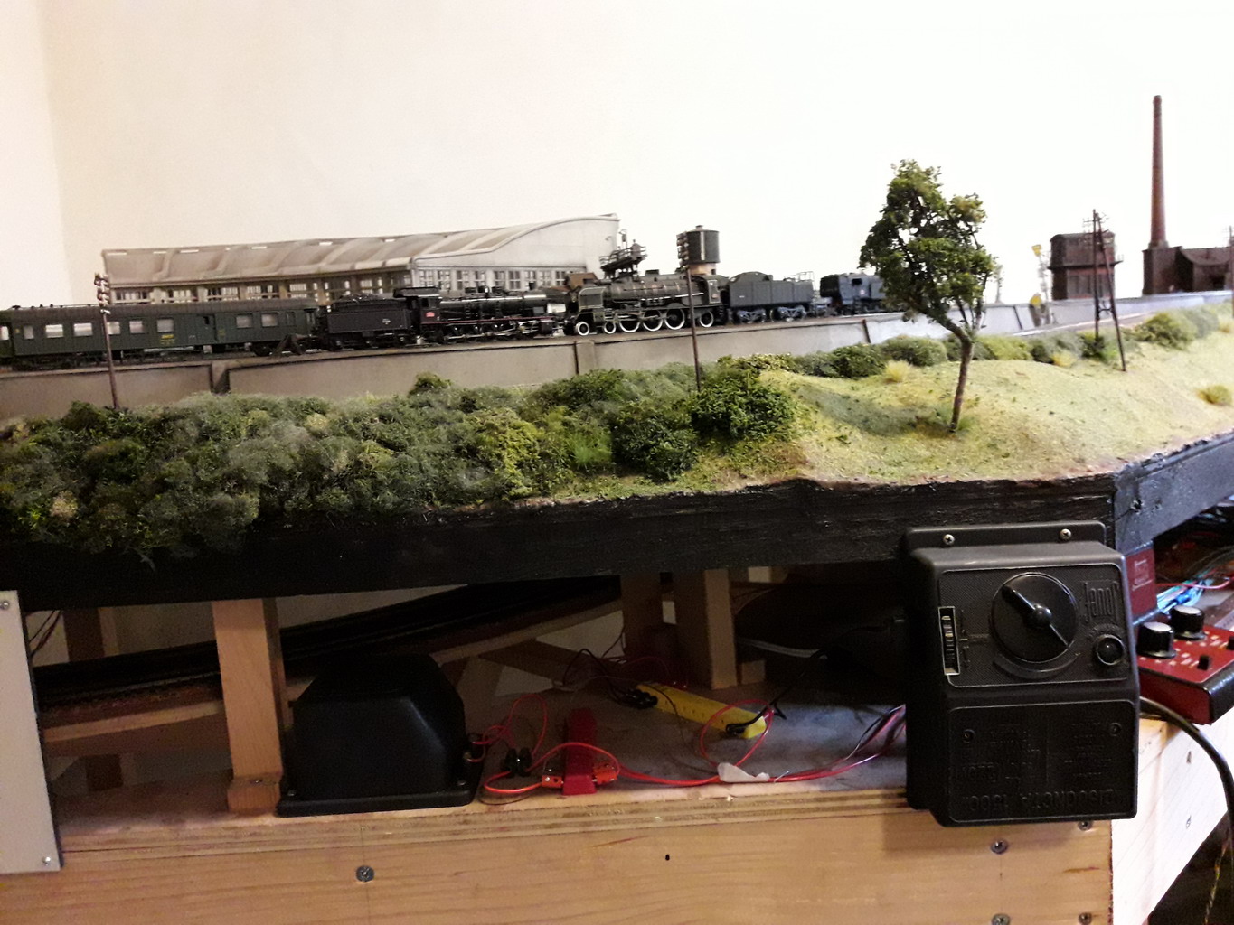

Mes photos montre le transfo Disjoncta 1500 Jouef (positionné tête bêche et le carter repeint à la bombe). A la vue de ton modèle, il n'y a pas de prise 14 V pour accessoires. Pour ce faire il te faut un transfo spécifique accessoires. Il existe chez Jouef, on l'aperçoit à gauche sur ma photo .Pour le grand nettoyage des rails, du papier grain 600 pour carrosserie automobile à passer à sec en vente dans tout les magasins de bricolage.
