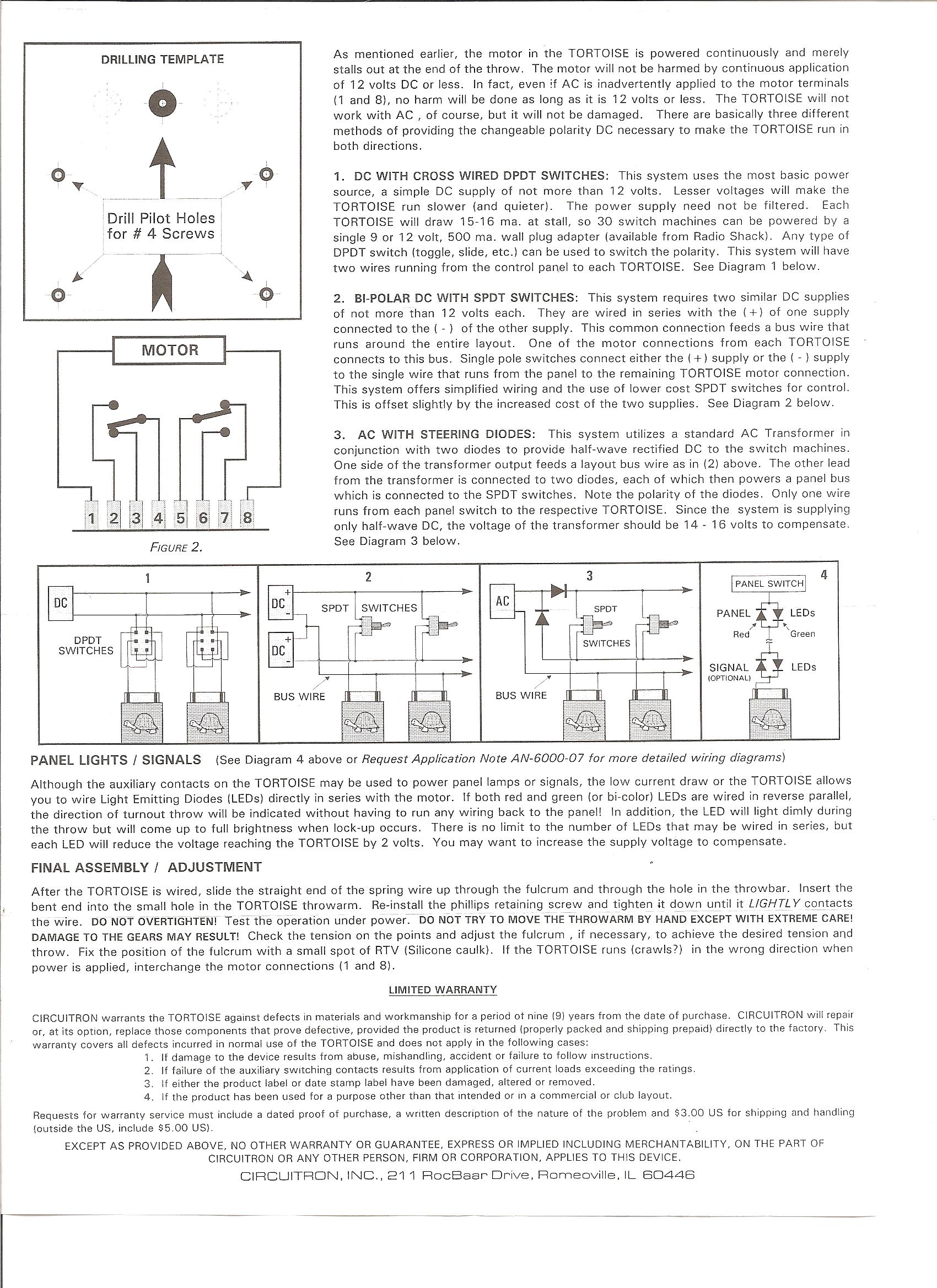

Non les Tortoise n'ont pas de fin de course. Il peuvent fonctionner en tension en permanence ou pas. Au choix de l'utilisateur. Les schémas de connexion prévus par le constructeur sont tous en alimentation permanente.
Cela ne nuit pas à leur fiabilité. Les miens fonctionnent ainsi depuis 15 ans.
Ils consomment très peu. Environ 60mA. On peut donc en mettre beaucoup sur une même alimentation.
Voici les schémas d'alimentation proposés par Circuitron.
Cliquer sur l'image pour l'avoir en plus grand.
J'utilise le schéma 3 à partir d'un transfo (alternatif non redressé) en 12 volts.

C'est vrai que cela simplifie le système, ce qui contribue à sa fiabilité
J'ai été surpris, par rapport à d'autres modèles.
Le moteur est donc surdimensionné et conçu (couple suffisant malgré une résistance élevée limitant le courant, et donc l'échauffement ) pour supporter cette alimentation permanente en fin de course.

Je ne connais pas les aiguillages MiniTrain mais s'ils ont un verrou dans le style des aiguilles PECO, il faut le retirer comme l'indique jc59.
Messages: 5953
Re: choix moteur pour aiguillages HOe Minitrains
Messagepar jc59
09 Fév 2022, 13:23
Et le placage correct des lames d'aiguillages est assuré par le maintien permanent du moteur.
jc59
Messages: 932
Localisation: Nord
09 Fév 2022, 16:54
Effectivement. En marche ou à l'arrêt, car la démultiplication est telle qu'il est impossible de le manœuvrer à la main et il n'a quasiment pas de retour quand on coupe l'alimentation.
