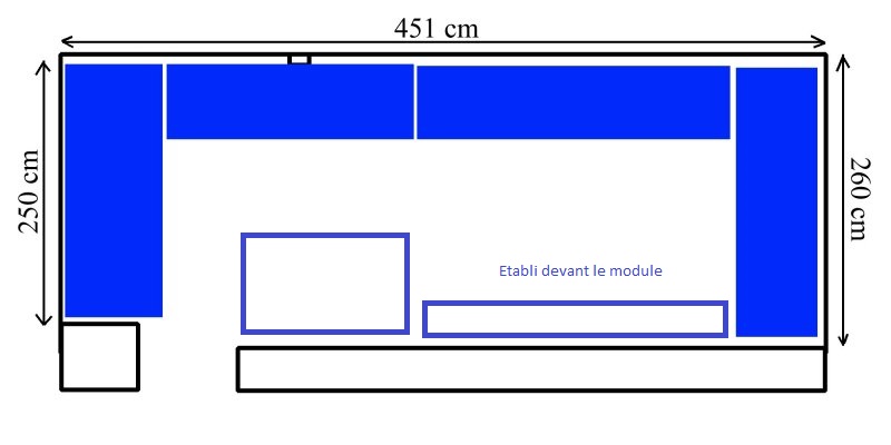

On peut imaginer une extension (je connais pas la position d'ouvertures éventuelles (attention au soleil direct)) avec un petit établi devant un module. Cela permet aussi la mise en rails du matériel.
Un bon fauteuil de bureau sur roulettes aussi pour contempler ses trains.

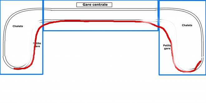

Difficile d'imaginer un réseau lorsque l'on n'en a jamais fait mais j'ai quand même une petite idée de ce que j'aimerai réaliser.
Je pense qu'un réseau avec des boucles de retour (raquettes) sur les modules d'extrémité permettraient aux trains de circuler en continu sans intervention avec seulement des arrêts aux gares.
J'aimerai une gare centrale voyageurs / marchandises avec une petite ville autour. Pour le reste du paysage, il s'agit de campagne suisse-allemande avec chalets, fermes, quelques pont et passages à niveaux...
J'aimerai aussi que le réseau soit en double voie et que des trains puissent s'y croiser.
Pour les époques : III et IV (en gros 1970-1990)

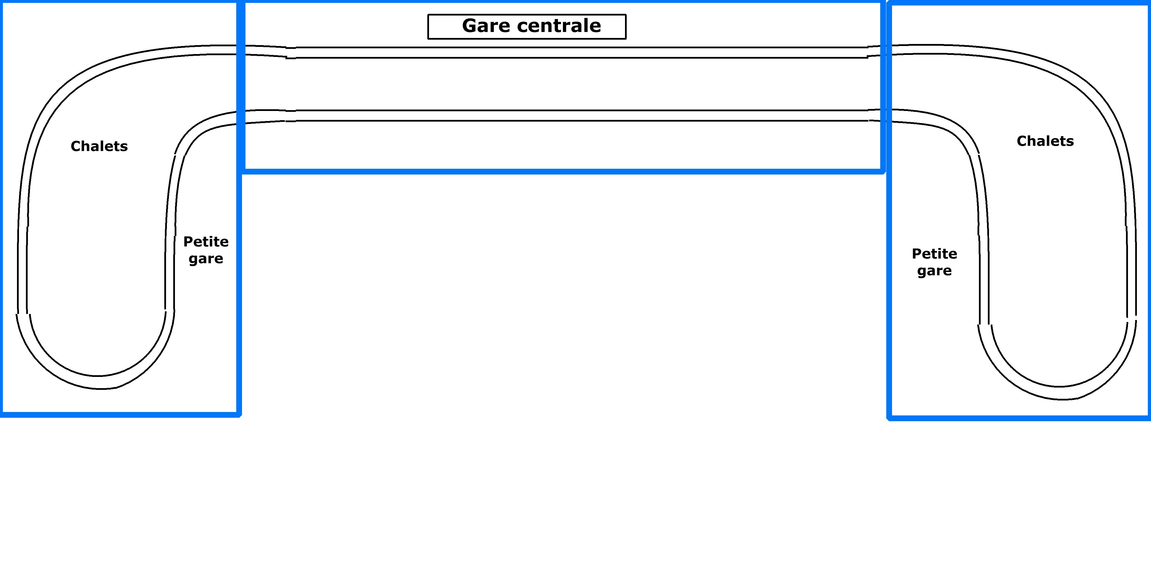

Voici un schéma très simplifié du réseau avec les modules à leurs places (les deux lignes représentent les doubles voies)

Cbr-reims a écrit:On peut imaginer une extension (je connais pas la position d'ouvertures éventuelles (attention au soleil direct)) avec un petit établi devant un module. Cela permet aussi la mise en rails du matériel.
Olivier
Salut Olivier,
Le fauteuil à roulettes sera bien au rendez-vous !
J'ai déjà placé un bureau au milieu de la pièce et je pourrai effectivement me déplacer tout au long des modules.
Par contre, je ne peux pas y placer d'établi n'y autre meuble car tout est déjà en place avec quelques vitrines le long des autres murs, je n'ai donc que ce qui est sur le schéma de disponible... ce qui est déjà une bonne surface pour débuter.
Merci de me dire ce que vous y apporteriez comme modifications sur le réseau et sur la taille des modules.

Je dirai augmenter les rayons de courbe, et, trop de gares tuent la gare
Pour moi, 2 c'est déjà limite, 3 c'est trop
Il vaut mieux faire un bel EP et un tronçon de pleine voie
