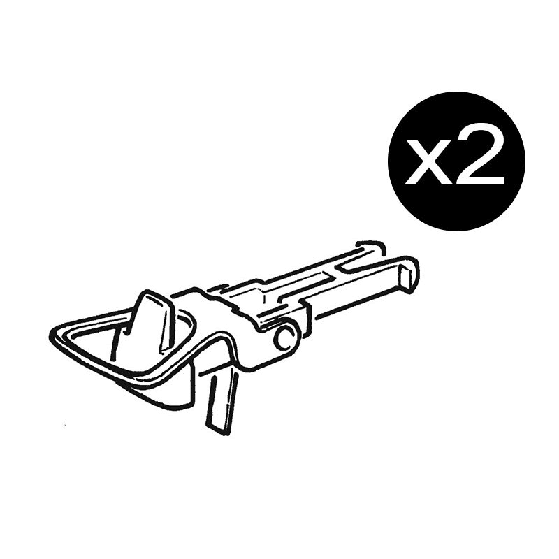

J'ai reçu ma commande, j'ai fait un petit essai de la Z21 et j'ai programmé ma BR 103 DB, jusque là, pas de problème.
Il y a un quand même un petit problème pour atteler les voitures à la loco, ce n'est pas le même attelage...
Je vous joins un photo car il y a surement une astuce ?

bonjour,
tu as un attelage à boucle sur la machine, et un attelage court sur la voiture voyageurs.
l'attelage court te permet d'avoir des voitures roulant à tampons joints en ligne droite.(ce qui n'est pas le cas avec les attelages à boucle)
les 2 attelages doivent être enfichés dans un boitier en forme de rectangle, d'ou dépassent les ergots de maintien des attelages.
pour enlever l'attelage du boitier :
mettre la voiture sur le dos, avec mousse de protection (ou autre matière) pour éviter de casser ou d'abimer ce qui se trouve sur la toiture.
puis, il suffit de presser légèrement les ergots plastique, et de tirer tranquillement l'attelage.
c'était expliqué sur les catalogues roco, tu devrais pouvoir trouver cela sur le net.

Pour l'attelage j'ai commandé du ROCO 40243
