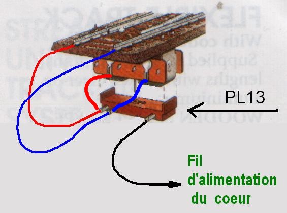

Super merci c'est très bien expliquer par contre et il possible de faire ça comme branchement ?
Et je fait la même chose sur les deux aiguillage ?
Cordialement Stéphane,
jc59 a écrit:Bonjour Stéphane,
Oui, tu disposes donc déjà de cet inverseur :) qui va te servir à alimenter le coeur d'aiguillage comme sur le premier schéma.
Tu relies le point commun au coeur et les deux autres bornes vont aux rails (fils rouge et bleu)
Le fichier joint peco_p10.jpg n’est plus disponible.
Tu installes donc ainsi tes deux aiguillages (s'il restait un court circuit, tu permutes les branchements aux fils rouge et bleu).
Il te restera à alimenter les trois cantons du réseau (les deux parties de la grande boucle séparées par les aiguillages et la boucle intérieure)
(sur le second schéma apparaissaient 6 fils car c'est une platine avec deux inverseurs)

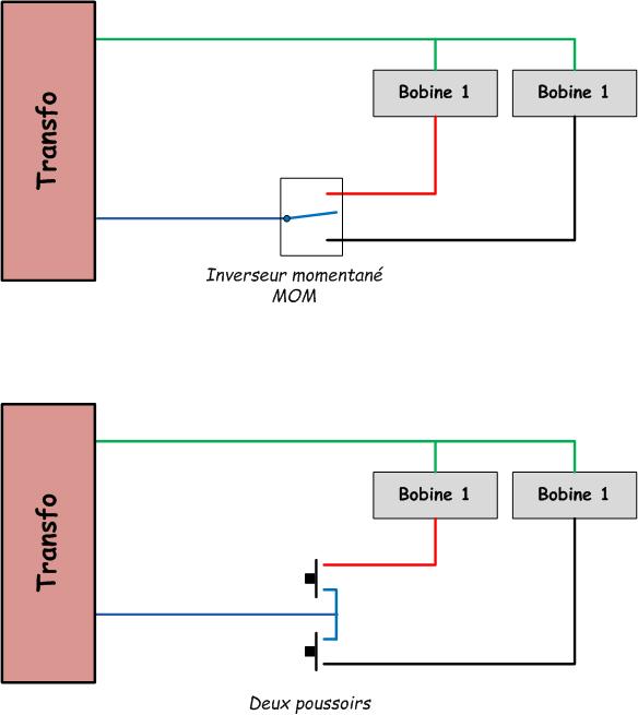

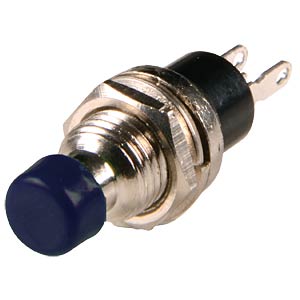

Non, surtout pas :)
Les rails et les aiguillages avec leur coeur correctement polarisé par le montage dont on parle, sont alimentés en parmanence.
Les bobines du "moteur" d'aiguillage ne sont alimentées que brièvement pendant leur déplacement, sinon elles
chauffent et grillent, et peut-être leur alimentation.
Ces bobines consomment effectivement un courant important. Le transfo doit être suffisamment puissant. On utilise aussi des alimentations continues à décharge capacitive ; un condensateur de capacité élevée fournit la pointe de courant demandée par les bobines.
Tu peux utiliser un inverseur, mais à contact temporaire, avec retour au centre, nommé MOM qui n'est pas vendu couramment.
Ou, tu peux utiliser deux poussoirs, un pour chaque position de l'aiguillage.

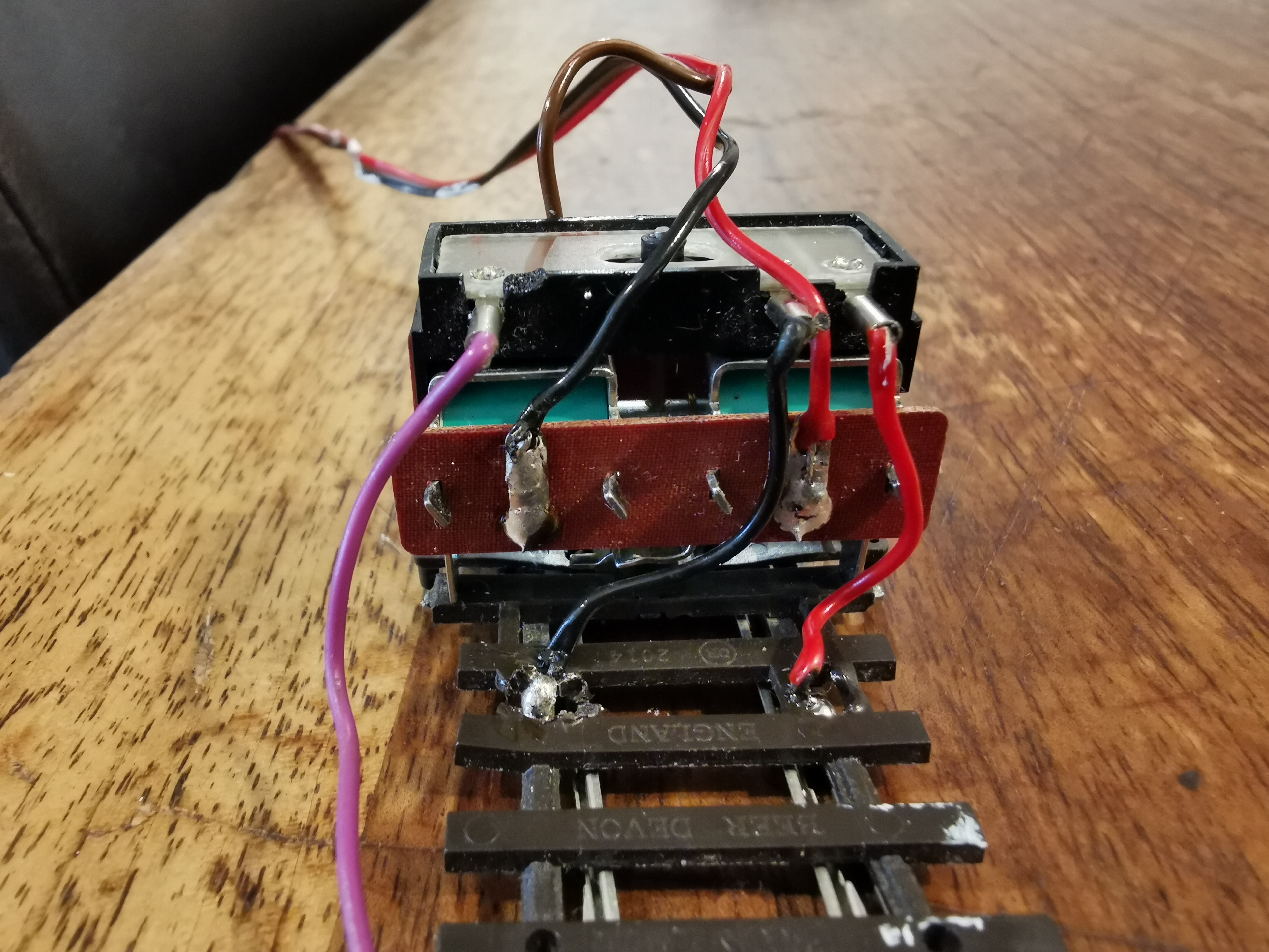

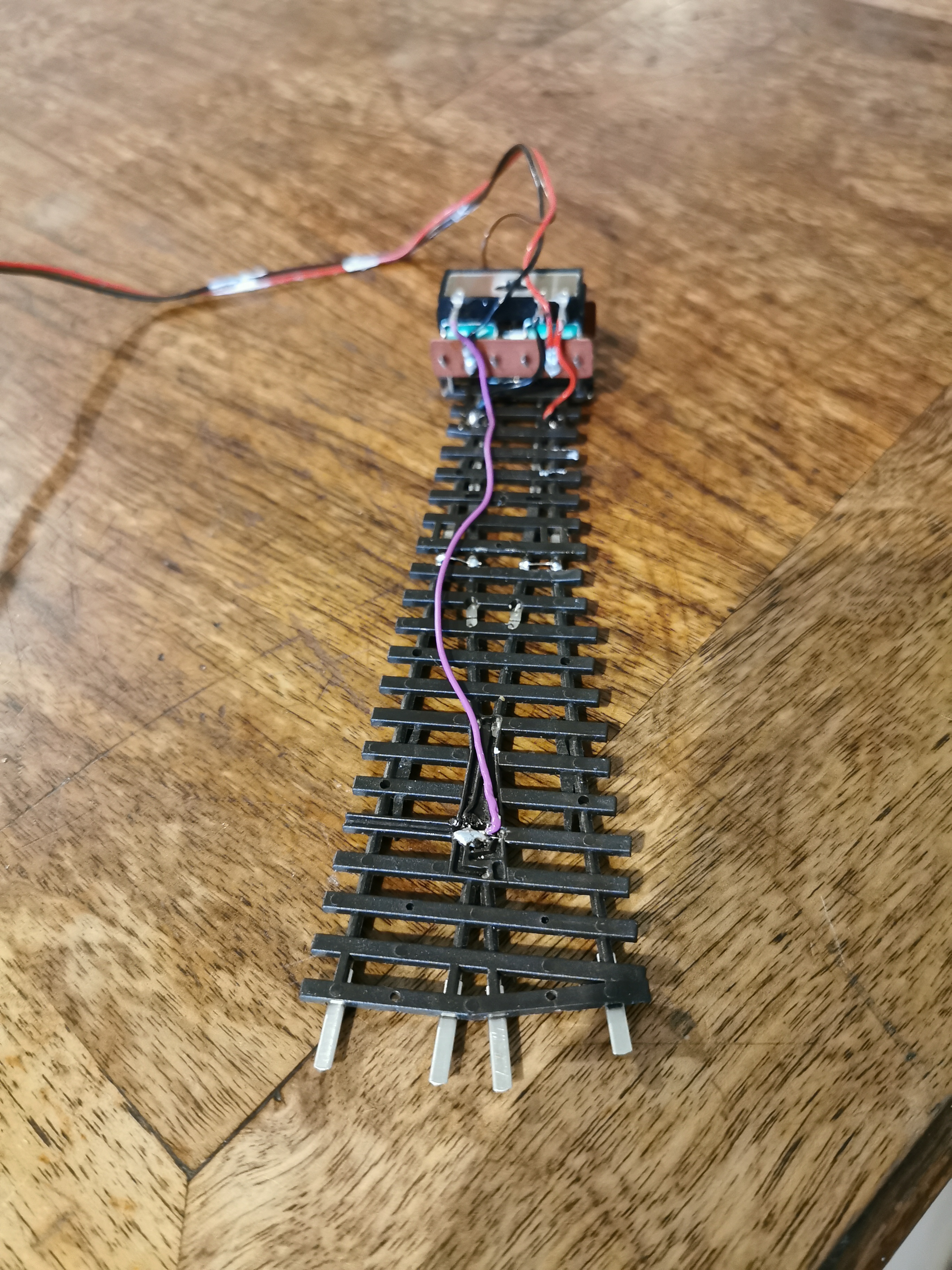

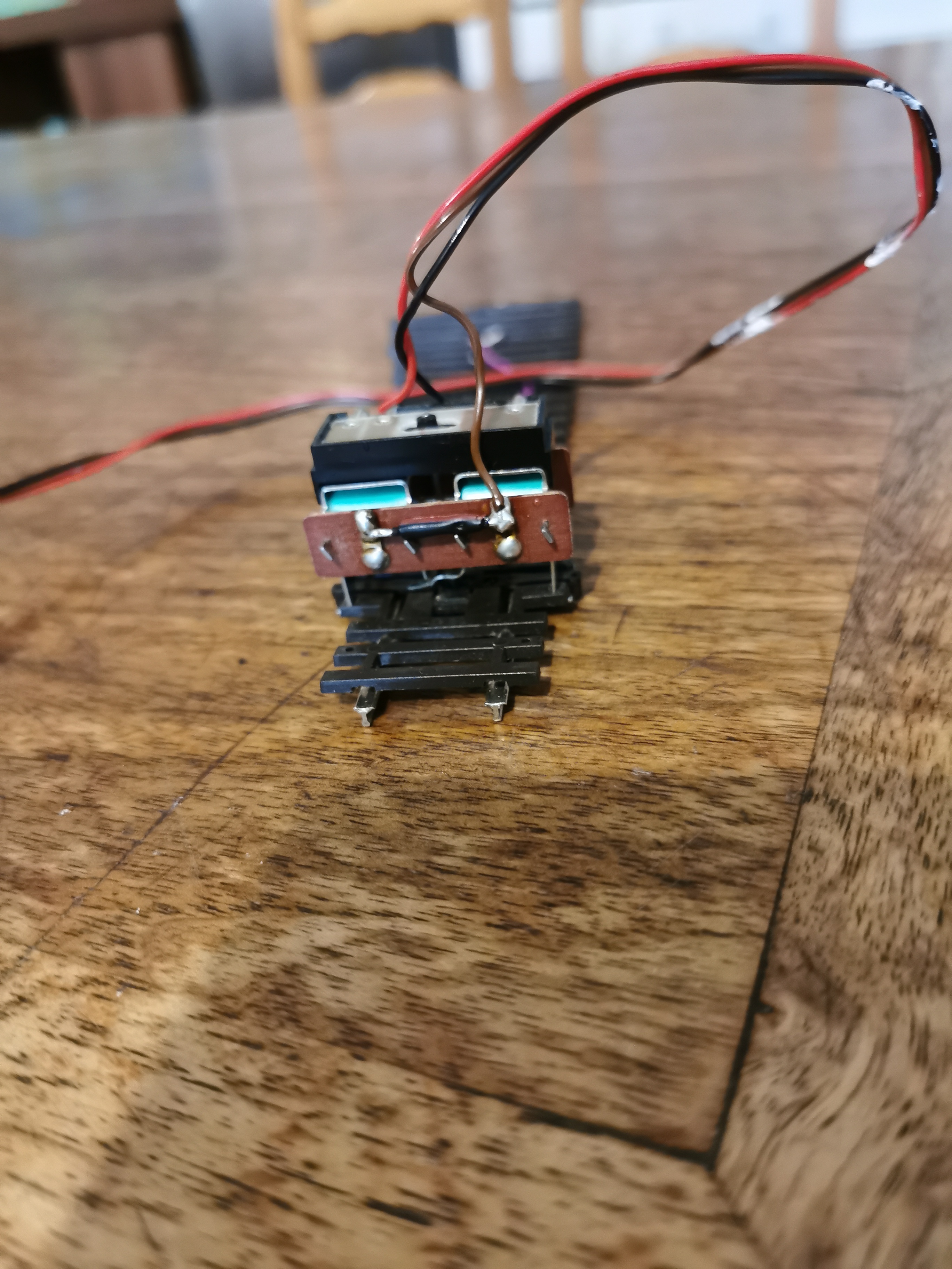

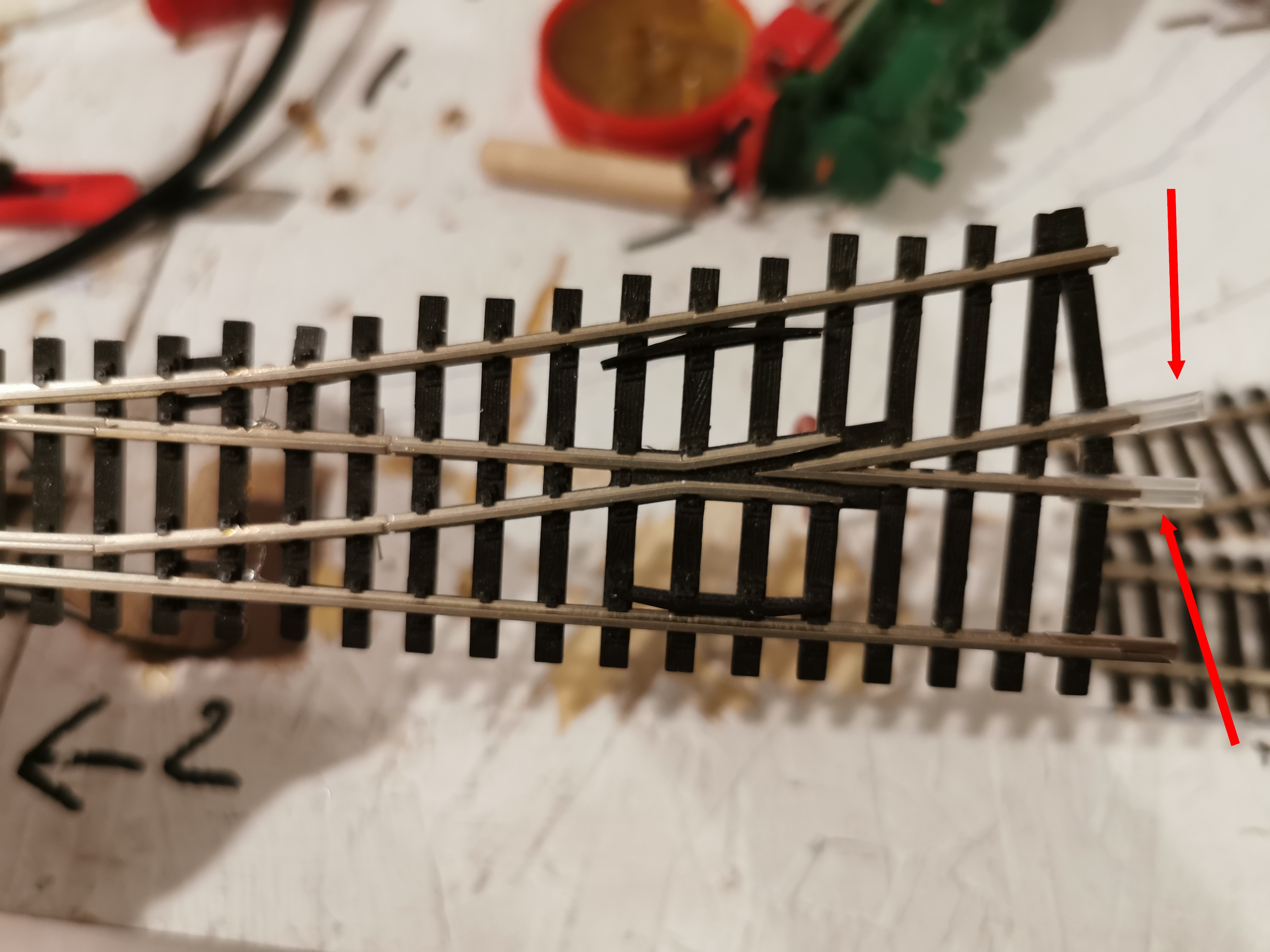

Je vous montre comment j'ai procédé en photo et après pour les interrupteurs je compte mettre des relais avec des iLS.
Et je réitère ma question faut-il faire sur les deux aiguillage la même façon ?

Messagepar jc59
26 Nov 2020, 15:09
Rebonjour Stéphane,
Cela me semble OK ; bonne poursuite de tes travaux :)

n'ayant pas eu le temps de faire le test hier je l'ai fait ce matin et je pense que j'ai un petit souci, suivant la position de l'aiguillage j'ai l'impression qui se met en court-circuit car l'alimentation ce coupe net et arrête le train.
Pourtant les deux aiguillages son bien isoler avec des éclisse isolante plastique sur le bout de l'aiguillage.

Est-ce que le court-circuit se produit lorsque la locomotive arrive au niveau du coeur d'aiguillage ? Dans ce cas, tu permutes les fils rouge et noir qui vont à l'inverseur fixé sous le moteur d'aiguillage (je ne sais pas si cet inverseur a un sens imposé par le montage)
Si c'est permanent, vérifie qu'au niveau où tu as coupé les deux petits fils sous l'aiguillage, les rails n'aient pas glissé un peu et ne soient pas en contact. Dans ce cas, après les avoir écarté un peu, tu mets une goutte de colle ou tu glisses un morceau de feuille plastique.

c'est des que l'aiguille touche le coté droit du rail que ça coupe en cour circuit.
J'ai regardé rien ne touche en dessous et une feuille de papier passe bien a travers les deux fils coupé.
Je vais tester de changer les fils et je vous tiens au courant (au courant :mdr:) c'est le cas de le dire lol
