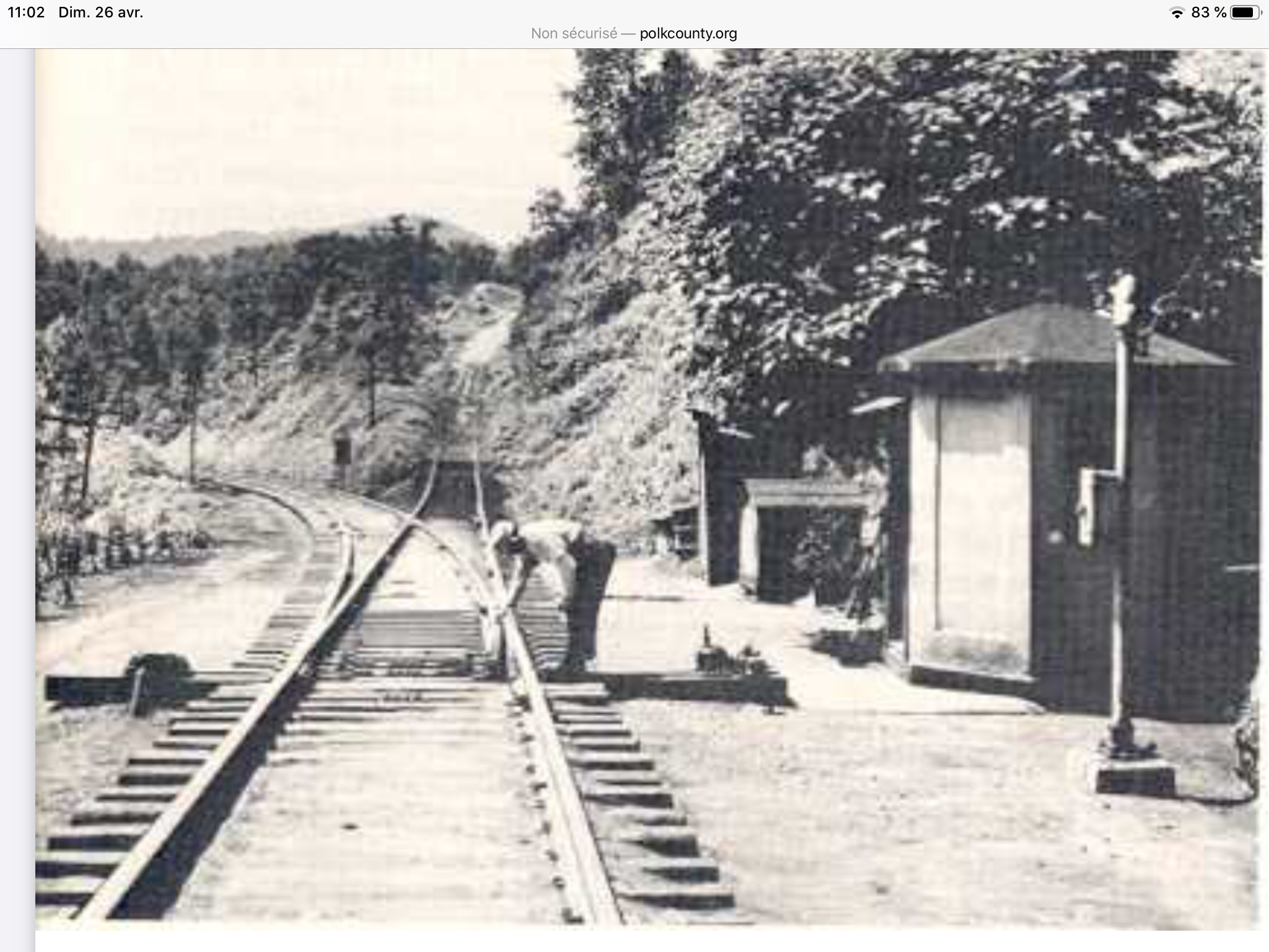

26 Avr 2020, 11:08
Vaporiste a écrit:Pour être complet, on utilise aussi parfois un aiguillage qui mène à un heurtoir bien costaud à la place d'une aiguille de déraillement.
Claude
Voire à un gigantesque tas de gravier, comme c’était le cas sur une ligne ferroviaire du Norfolk Southern aux Tazunis, en Pennsylvanie je crois me rappeler, le Saluda Grade fermé en 1997, dont la déclivité atteignait ...5.1 %.. :shock: :shock: Il y avait en effet une voie de déraillement menant à un tel tas quand un train en descente devenait hors contrôle, ce qui est malheureusement mais logiquement arrivé plus d’une fois. :)
Je n’ai rien trouvé d’autre que cette photo de mauvaise qualité..
