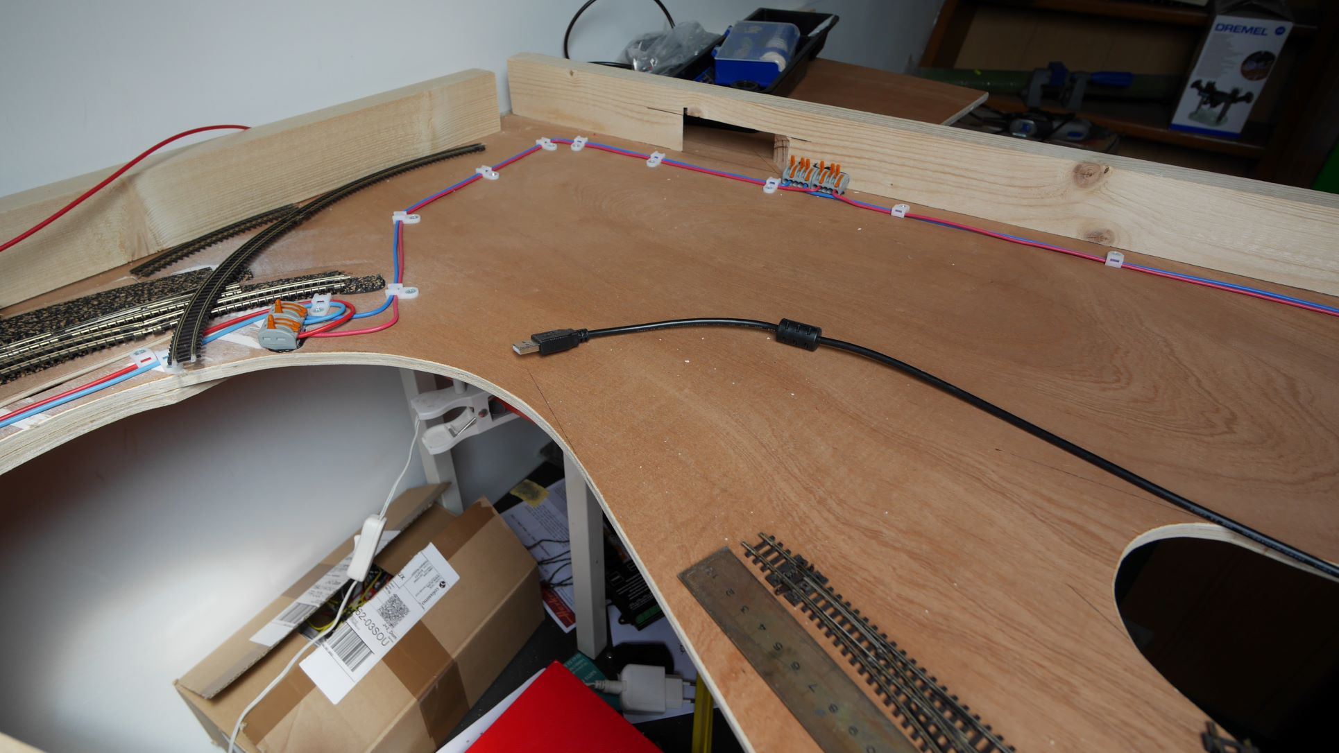

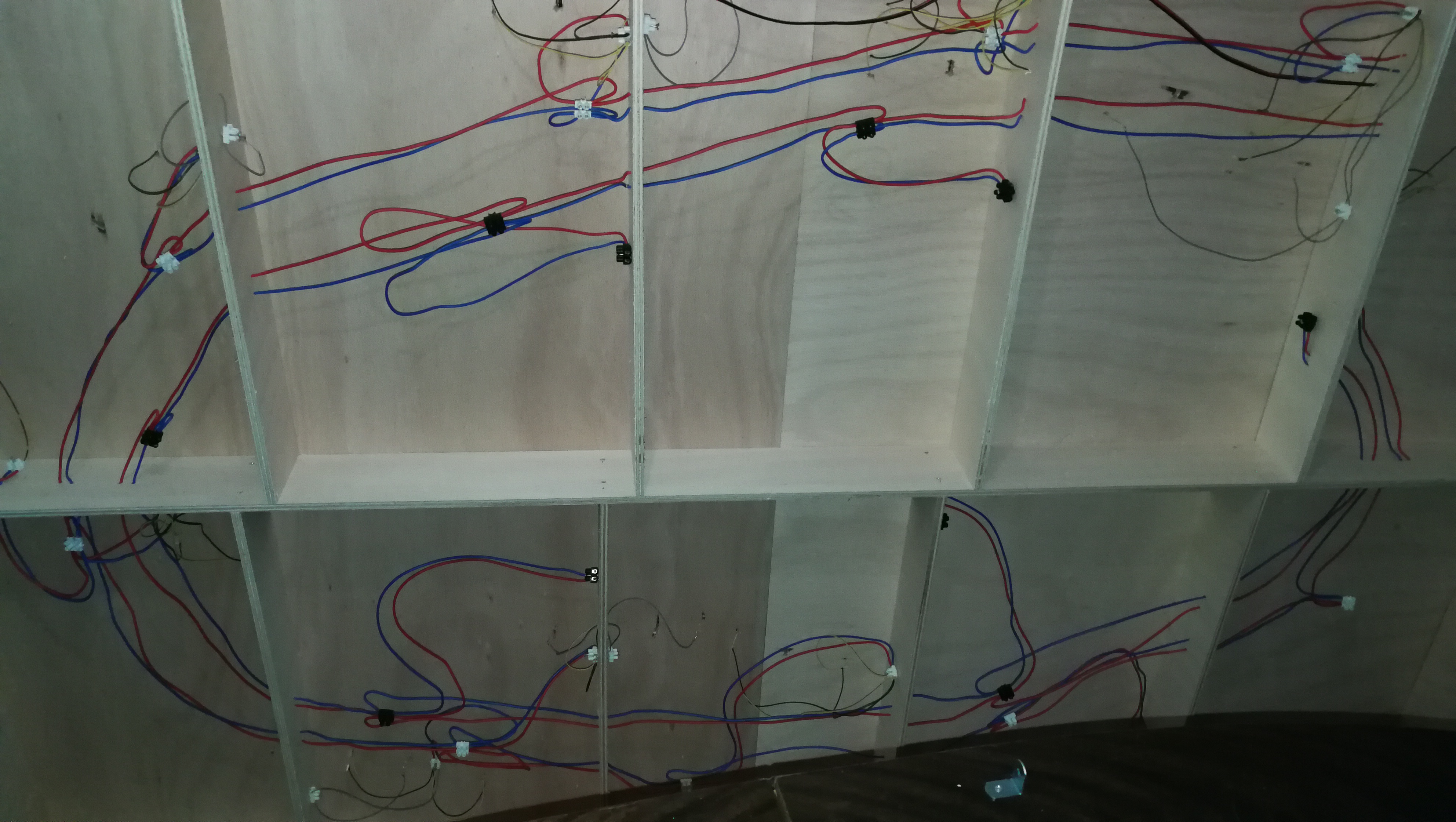

Perso jusqu'à maintenant je suis aussi en rigide de 1.5mm (fils bleus/rouges et dominos blancs), avec des dominos pour des départs réguliers sous plan de roulement. J'ai aussi installé un 2eme feeder de 1.5mm (fils bleus/rouges et dominos noirs) pour toutes les alimentations accessoires (éclairages,...).
Les câbles soudés aux rails sont plus petits et souples (fils jaunes/bruns). Les bouts qui sont branchés au dominos sont étamés.

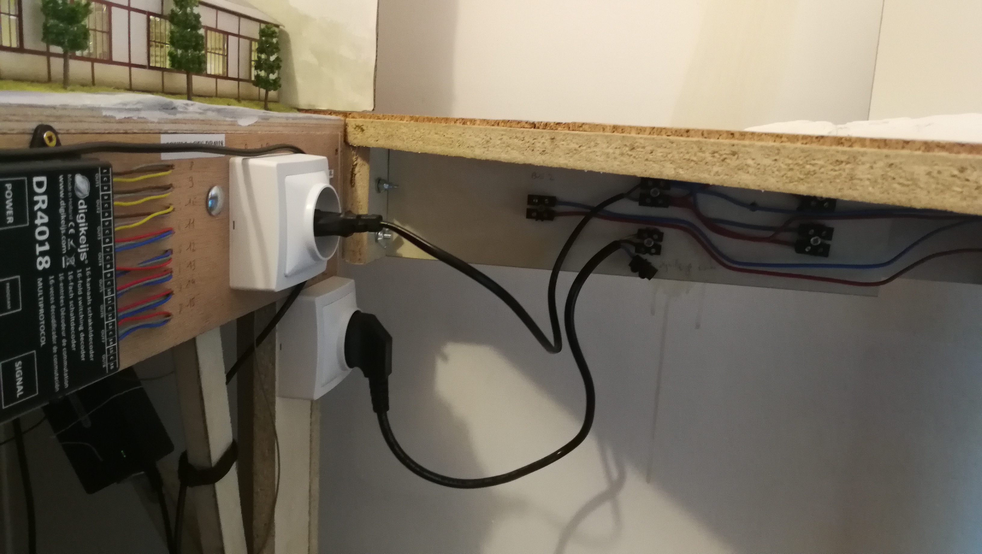

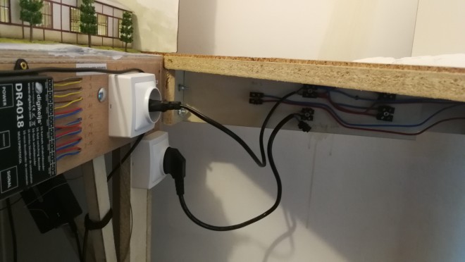

Pour les parties amovibles, je me sert d'une prise 220V.
Mon travail manque d'élégance mais ça reste une première pour moi et j'apprends au fur et à mesure.

j'admire , ça manque d'élégance peut être mais quand c'est la première fois on a tellement de choses à penser que ce n'est pas évident .
Plus tard , vu que tu as long de fil à chaque fois tu pourras améliorer visuellement sans débrancher , mais , tu crois qu'il y en aura un pour aller voir dessous et critiquer ?
Si ça fonctionne c'est le principal

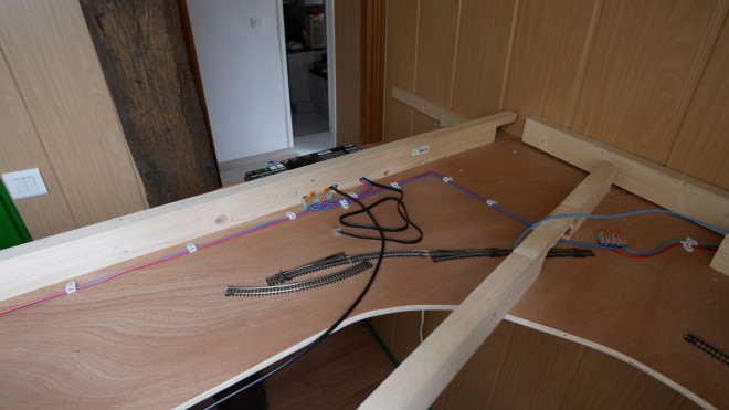

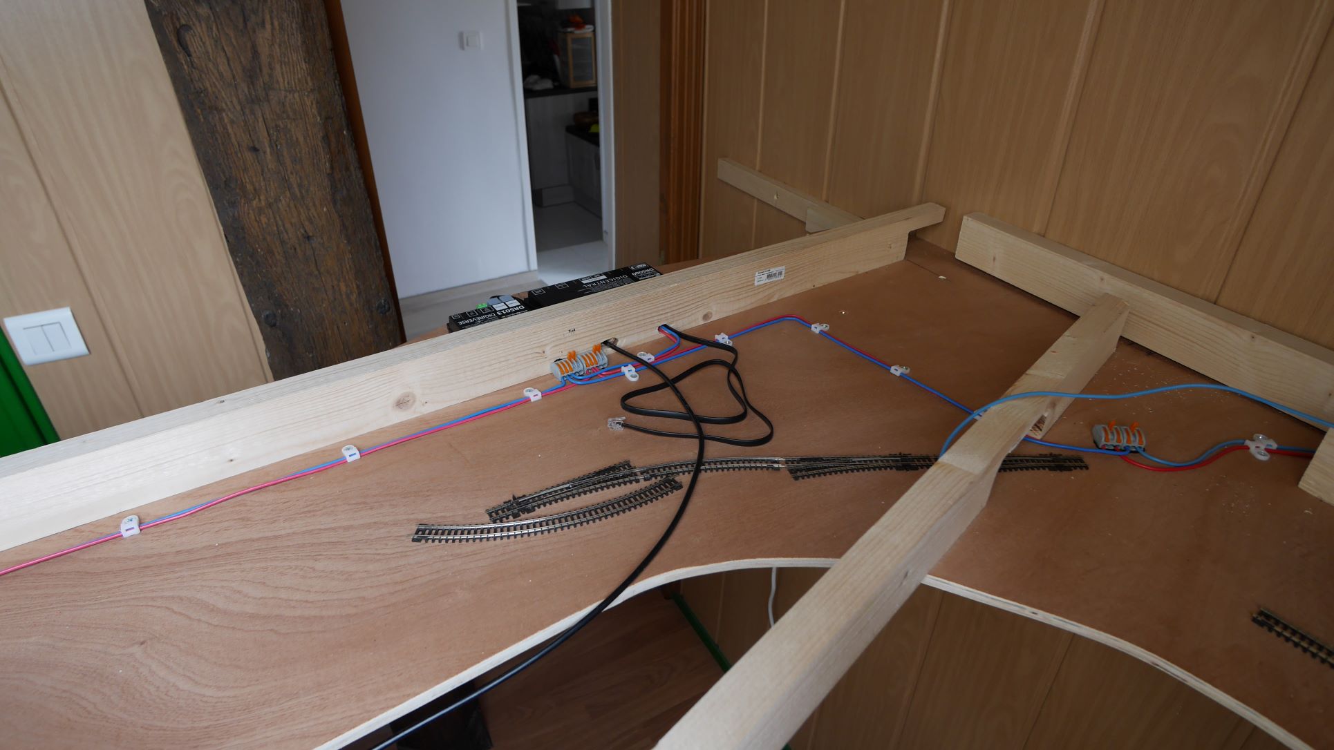

Le feeder DCC installé au niveau de la gare souterraine. Le feeder accessoires sera lui installé plus tard au plus loin du premier.

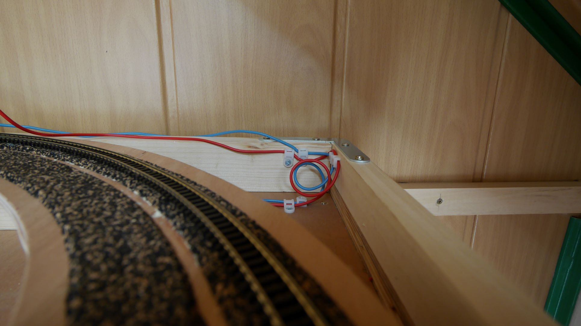

Et le traitement en souple au niveau de l'articulation su niveau supérieur
