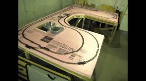

Le son est une vibration. Pour éviter quelle ne se propage, il y a deux solutions. Soit l’absorption, soit la masse. Par exemple un mur. Soit tu fais une cloison légère remplie de laine de verre. C'est l'absorption. Soit tu fais un mur en béton d'un mètre, c'est la masse.
Dans ton cas, si tu roules sur le sol, c'est sa masse qui limite la propagation du son. Pour le bois, c'est la même chose mais en 10mm ce n'est pas suffisant pour la loi de masse, donc tu places un absorbant (liège) A condition que celui ci puisse faire sont effet et qu'il ne soit pas englué par une colle rigide.
Quelques amateurs, notamment US, utilise des soubassement entièrement en polistyrène extrudé qui s'il n'est pas trop dense permet l'absorption tout en étant rigide.

Voilà comment ça "sonne" sur mon réseau en CP de 10 en partie supérieure en 16 en partie inférieure, 8 et 6 en hélicoïdale:
https://www.dailymotion.com/video/x7cde26.

merci Christou231 pour la vidéo, effectivement il n'y a pas de raisonnance et le son est très acceptable, cela semble une bonne solution de pose!

après, concernant les matériaux et "l'absorption", je me demande si une plateforme en placo, plutot qu'en contre-plaqué ne serait pas une bonne solution? quelqu'un a déja resté? trop fragile?

Ok je comprends... Je ne connais pas les propriétés du placo mais je suis satisfait de la semelle de liège en matière sonore. Je reproduis moi-même une ‘‘shortline’’ imaginaire de l’ouest américain (en attendant une une autre, vraie cette fois-ci, du fin fond du Yucatan au Mexique) et je fais rouler moi aussi mes trains très lentement comme dans la réalité. Sans modification et démultiplication de la motorisation de mes locos, ce qui résout déjà une partie des problèmes de bruit.
Après, il faut bien prendre conscience qu’aucune solution ne sera parfaite car le mélange colle + ballast apposé sur une voie est une fois séché un bon conducteur de bruit et vibrations... :roll:

J'ai crains que mon réseau fasse caisse de résonnance. En fait, le plateau supérieur est monté sur des chandelles en bois ainsi que les hélicoïdales, ce qui évite le caisson. On entends le roulement des trains. Evidemment, les rapides et express en vitesse sont bruyants ...comme les vrais
