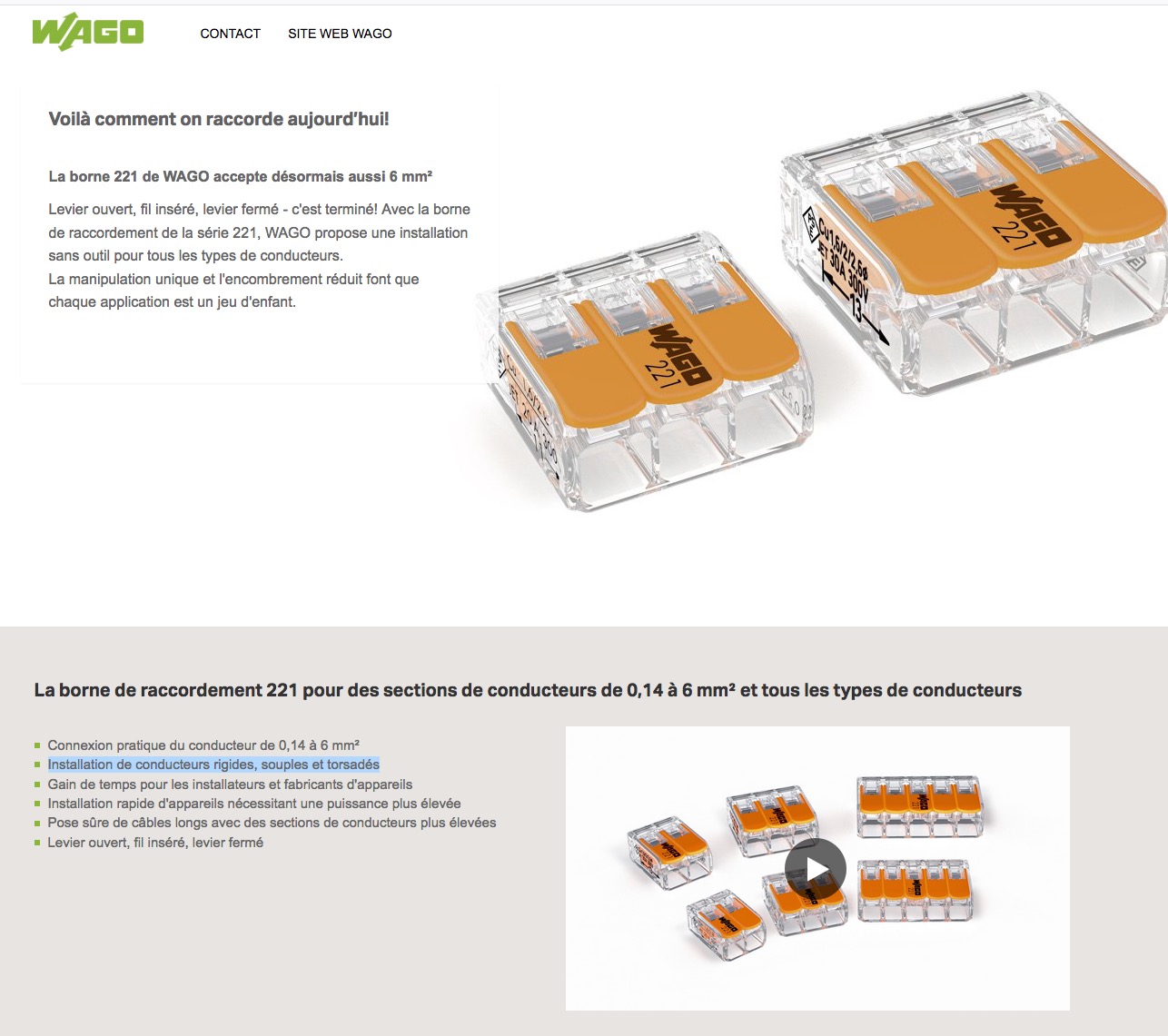

Pour les raccords "automobile", c'est bien ce que je craignais : ça marche, mais pas s'il y a trop de différence de sections entre les fils à raccorder...
Quant aux raccords Wago (que j'ai adoré pour l'installation électrique de ma maison :D !), le "souci", c'est qu'ils existent soit en version "fils rigides", soit en version "fils souples", mais sans la possibilité de mixer les deux... étant donné que souvent, les feeders sont en rigide (ce qui permet d'aider à leur placement sans avoir à les fixer de partout) et les alimentations aux voies en souple...

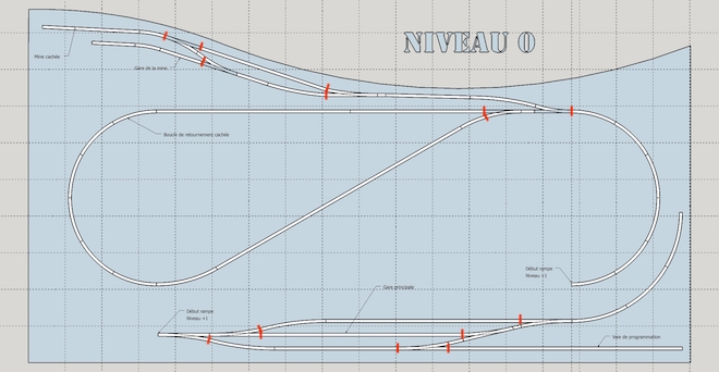

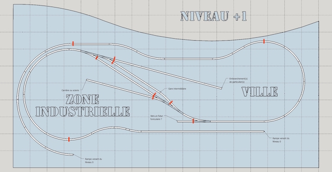

En ce sens, je me permet de joindre les plans de mon réseau (niveaux 0 et +1) avec, en rouge, les endroits où je pensais mettre des éclisses isolantes en vue d'un découpage en cantons dans le futur... mais là encore, comment ne pas trop se tromper dans ce découpage ?????? :cry:
J'ai bien vu plusieurs choses sur ce forum, mais sans que des règles "franches" et claires n'en ressortent...
Niveau 0
NB : dans ce niveau 0, il y a une boucle de retournement (ensuite cachée par le niveau +1) et ma voie de programmation (en bas à gauche) => là, pas de souci, on isole totalement ces deux tronçons spécifiques bien sûr !
NB2 : la voie en courbe, tout à droite, qui ne débouche sur rien va en fait se raccorder à un système de cassettes me permettant d'ajouter ou d'enlever mes convois (j'espérais faire un niveau -1 avec stockage caché de mon matériel, mais trop compliqué pour un premier réseau ;) !)
Niveau +1
Merci !

Bonsoir
Petit complément:
Les connecteurs "WAGO N°221" peuvent être utilisés pour fil rigide ou / et souple, car chaque levier se lève (à 90°) et se referme indépendamment. Cela permet de mélanger les sections de fil et le type (souple ou rigide) dans le même connecteur.
Dans l’installation intérieur de la maison on utilise généralement des connecteurs moins cher pour fil rigide.

Alors là, tu m'apprends quelque chose !
Je me rappelle qu'en automatisme, on utilisait aussi des barrettes complètes de raccordement Wago dans nos armoires électriques... et c'était le top, avecv démontage simple aussi, juste en enfonçant un tournevis sous la borne !, mais quand on voit le prix de tout ce matériel... :rhaaa: ... ben on essaie d'être malin ou de faire avec ce qu'on a ! ;)
Merci encore de cette information roxy98 :cool:

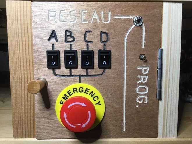

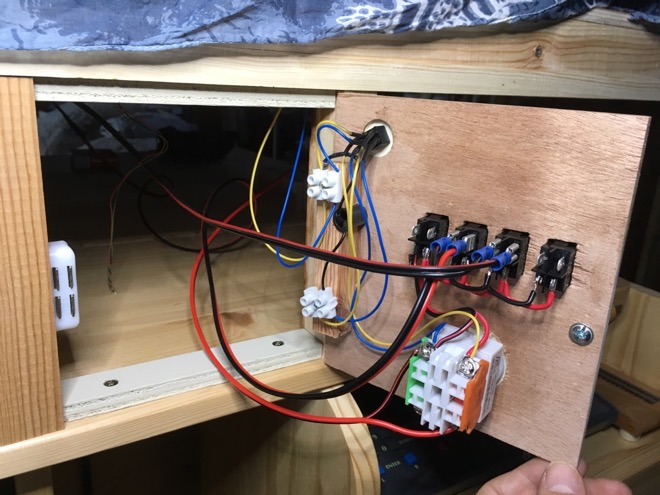

Et un avantage, en passant, du câblage en étoile : cela m'a permis de me bricoler un petit pupitre d'alimentation comprenant :
  • Un Arrêt d'urgence coupant l'ensemble du signal DCC
  • Quatre boutons gérants l'alimentation de chaque étoile
  • Un interrupteur me permettant d'alimenter ma voie de programmation : soit en DCC normal, soit en mode PROG
Du coup, je peux :
  • Couper rapidement toute l'alimentation de mon réseau
  • Choisir de n'alimenter qu'une partie du réseau
  • Amener ma loco à programmer sur ma voie de programmation en DCC normal, puis basculer cette portion de voie en mode programmation pour changer ses CV. (avec une LED précisant que je suis en PROG)
Bon, rien d'extraordinaire et les centrales gèrent un peu toutes ces possibilités, mais je suis un peu parano et tout cela reste super visible et facile d'accès !
Vue avant
Vue arrière (câblage encore en cours et souci sur l'ArU "chinois" dont seul un pôle fonctionne ;))
Merci à tous pour vos réponses sur ces questions d'alimentation et j'espère vous avoir présenté de façon suffisamment claire les solutions que j'ai finalement choisies pour mon petit réseau !
