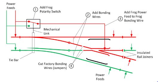

Cette animation est intéressante. Les couleurs permettent d'expliquer facilement les choses.
On ne parle bien sur que d'une aiguille electrofrog PECO.
Lorsqu'elle est neuve tous les straps (fils) sont présents. Une fois montée, sans le "Polarity sawitch", on voit que la continuité électrique est présente depuis le rail rouge jusqu'au cœur (la lame faisant contact) sur le rail correspondant. Par contre les straps n'ayant pas été coupé l'autre lame est, elle aussi, à la polarité rouge (contrairement au dessin). Si on bascule l'aiguille c'est le contraire qui se produit. Le train passe bien car les polarités sont correctes. On remarque qu'on a pour le moment coupé aucun strap.
Par contre si le contact lame/rail n'est pas parfait, il peut y avoir une coupure du courant. Il est donc sécurisant d'ajouter le "Polarity switch" (rep 1) pour fiabiliser le contact. On n'a toujours pas coupé de strap.
Néanmoins, on remarque aussi que les deux lames sont à la même polarité. La lame libre (qui ne touche pas le rail opposé) est très proche du rail et à une polarité inverse du rail à proximité. Le moindre déraillement, ou écartement un peu hors cote, risque de provoquer un court circuit. La solution, de fiabilisation de ce problème, est l'adoption du schéma ci-dessus. On coupe les strap (rep 4) On isole donc intégralement le cœur des lames. Lames qu'on réalimente par sécurité par la soudure des straps (rep 2) On remarque que ces derniers straps ne sont pas obligatoires. Les lames peuvent être alimentées respectivement par le contact sur le rail. Mais la fiabilité n'étant pas au rendez vous il est judicieux de poser ces straps (rep 2)
Personnellement je fais ces modifications depuis 20 ans et je n'ai pas de soucis de ce coté.
Par contre dire que c'est obligatoire de le faire est faux. Recommandé oui. ;)

http://www.lepetittrainbleu.fr/images/Pages/Conseils_tech/doc-006.jpg
Ok je pense comprendre, pas d'influence sur le fait d'etre en analogique ou numérique.C'est juste une question de continuité de l'alimentation dans les rails de l'aiguille.
Du coup le premier dessin peut très bien suffir.

Les aiguilles PECO peuvent fonctionner manuellement. D'où leur câblage qui ne nécessite pas dans l'absolu un "polarity switch" pour reprendre le terme du schéma. On dira en bon français un inverseur. Un petit ressort plaque les lames sur le rail en fonction du sens de circulation.
Si tu veux commander les aiguilles à distance il y a deux solutions. Une manuelle par des tirettes sous table. Solution qu'on pourra développer si tu le souhaites. L'autre solution est une commande électrique. Elle passe bien entendu par un "moteur". Il en existe de deux types. Soit des électroaimants tel le PECO PL10 que tu as illustré mais aussi des moteurs classique. Il existe diverses marques qui produisent ces moteurs (Tortoise, Coblat, Fulgurex, etc)On peut aussi utiliser des servo d'aéromodélisme moyennant un module électronique.
Les "moteurs" par électroaimant nécessite 3 fils (un par bobine et un retour commun) et donc deux boutons poussoirs pour commander brièvement l'électroaimant. Ces deux poussoirs peuvent être réunis dans un même boitier dénommé interrupteur furtif à deux positions MOM (Momentané, Off, Momentané)
Les moteurs classiques se commandent par inversion de courant donc avec un inverseur.
Les moteurs classiques nécessitent la dépose du petit ressort de plaquage des aiguilles PECO.
A titre personnel, je t'invite à t'orienter vers des moteurs classiques type Tortoise, Coblat, etc. Ils ont un ou des inverseurs de cœur intégrés, il sont moins gourmands en électricité, ils ont un mouvement lent, etc. Que des avantages à mes yeux ;)
