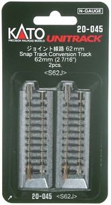

Alors j'ai le coffret 10-002 ainsi que le 10-1145 ou 46 cest le coffret à 7 elements.
Pour les rails j'ai vu que kato à fais un adaptateur pour mélanger les réseaux. Vous en pensez quoi?
Merci
Luca

Pour les coffrets 10-1145 et 10-1146 la locomotive peut digitalisé à l'aide de ce décodeur
C'est un cas typique de numérisation en N ou H0 aux USA.
Il y en a peut être d'autres dans d'autres marques.
Pour le raccordement Unitrack, je ne sais pas. Si tu as une référence.
Il faut faire attention au code de la voie.

Pour le raccordement Unitrack, je pensais à ça ;)
Luca a écrit:...
Unitrack est la marque de voie de chez Kato.
Le code de la voie est une référence à sa hauteur
C'est la 9ème colonne de la norme NEM120 ou la 1ère colonne de la norme Rp-15.1

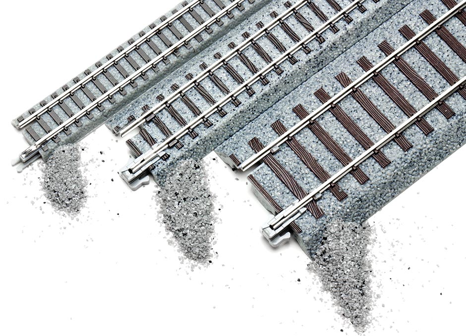

Messagepar JPGO
17 Nov 2017, 20:27
BURLINGTON a écrit:Le code de la voie est une référence à sa hauteur
Alain,
As-tu déjà eu un rail Kato dans les mains?
Parce qu'au delà du code de leur voie, ils ont un système d'encliquetage entre rail, assez génial, mais complètement spécifique.
Pas forcément à la portée du débutant pour rabouter avec autre chose.... quelque soit le code.
Pour ton info, il existe un type de module, le T-Trak, qui tire profit de ce type de rail pour raccorder de manière fiable les modules en expo.
Va voir la:http://www.t-trak.org/standards.html

Je connais bien, via personne interposée, le système Unitrack de Kato est sa spécificité ;) Un peu comme Trix en H0.
Par contre Luca a écrit cela...
Luca a écrit:Hello.
Comme je ne connais pas cet adaptateur, je lui ai conseillé de faire attention à la voie à raccorder avec cet adaptateur. ;)
Kato étant très tourné USA, il se pourrait que l'adaptateur soit prévu pour de la voie Atlas.
C'est juste une mise en garde.

Messagepar Luca
17 Nov 2017, 21:42
Voilà la pièce en question.
Luca
