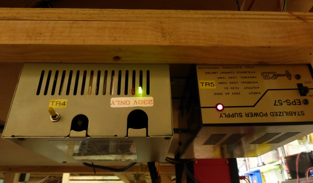

Pour illustrer, deux alim fixées sous mon réseau :
A gauche, alim de pc équipée d'une Led "marche"; à droite, alim de cibi.
Le tout installé et en fonctionnement depuis près de 10 ans ;)
