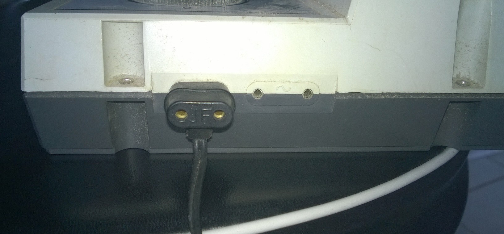

Messagepar florent46
25 Oct 2016, 15:37
OK , super, merci pour toutes les infos.
donc si j'ai bien compris pour le tranfos ,
je repart directement de la fiche de sortie 12V et ensuite je ressoude sur les rails.
j'ais mis une photo du transfo avec la sortie.
pour les jonctions de rail je vais ressortir la dremel.
Comme câble je prend quoi ? du câble HiFi ?
merci.
florent46
Messages: 13
Enregistré le: 19 Oct 2016, 11:54
