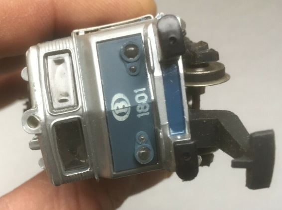

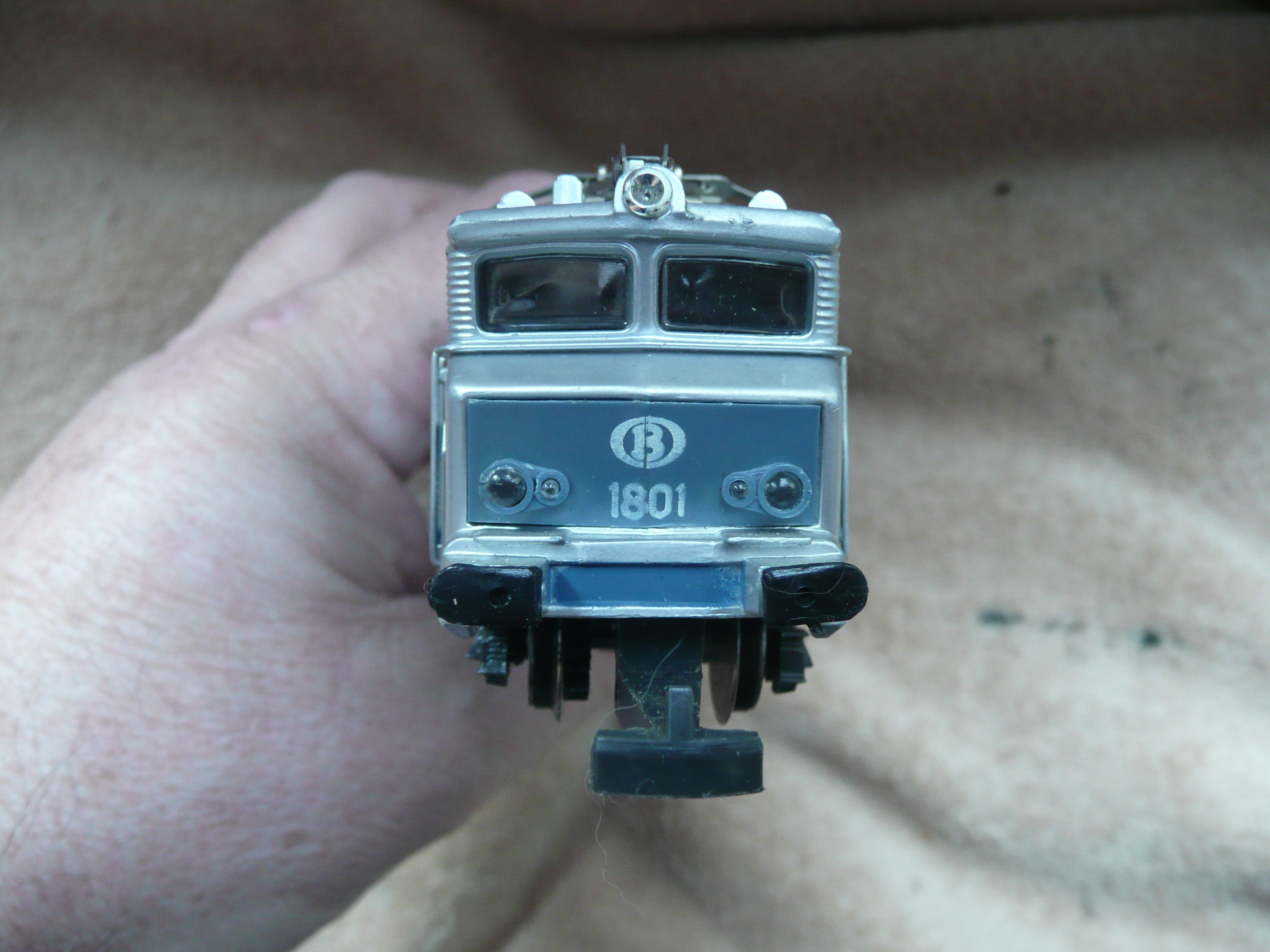

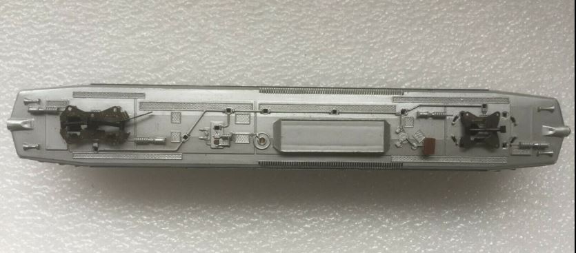

Après une longue absence me revoilà. Non pas que les trains ne me passionnent plus, mais 214 locomotives, ça devient de la gestion et ça prend énormément de place. Je me suis donc calmé dans ma frénésie d'achats. Sauf que là je n'ai pas pu résister sur cette rare SNCB 1801 de Jouef proposé à 35€ port compris. Un peu de boulot, mais j'ai de la pièce détachée.
La voici lors de son achat:
Les pantographes sont à remplacer et la ligne de toit est manquante
Il manque un phare de toiture
Les tampons de ce côté ne sont pas les bons et sont en mauvais état
Ça c'est pour la partie visible, à l’essai le moteur tourne mais n’entraîne pas les roues. Après vérification, la poulie d'entrainement en plastique est plus qu'usée et tourne libre sur l'arbre moteur. Remplacement par un neuf, c'est réparé. Remplacement également de l'ampoule qui était claquée.

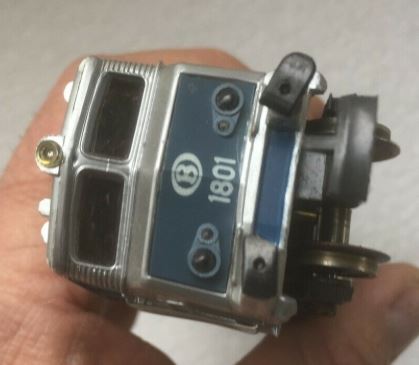

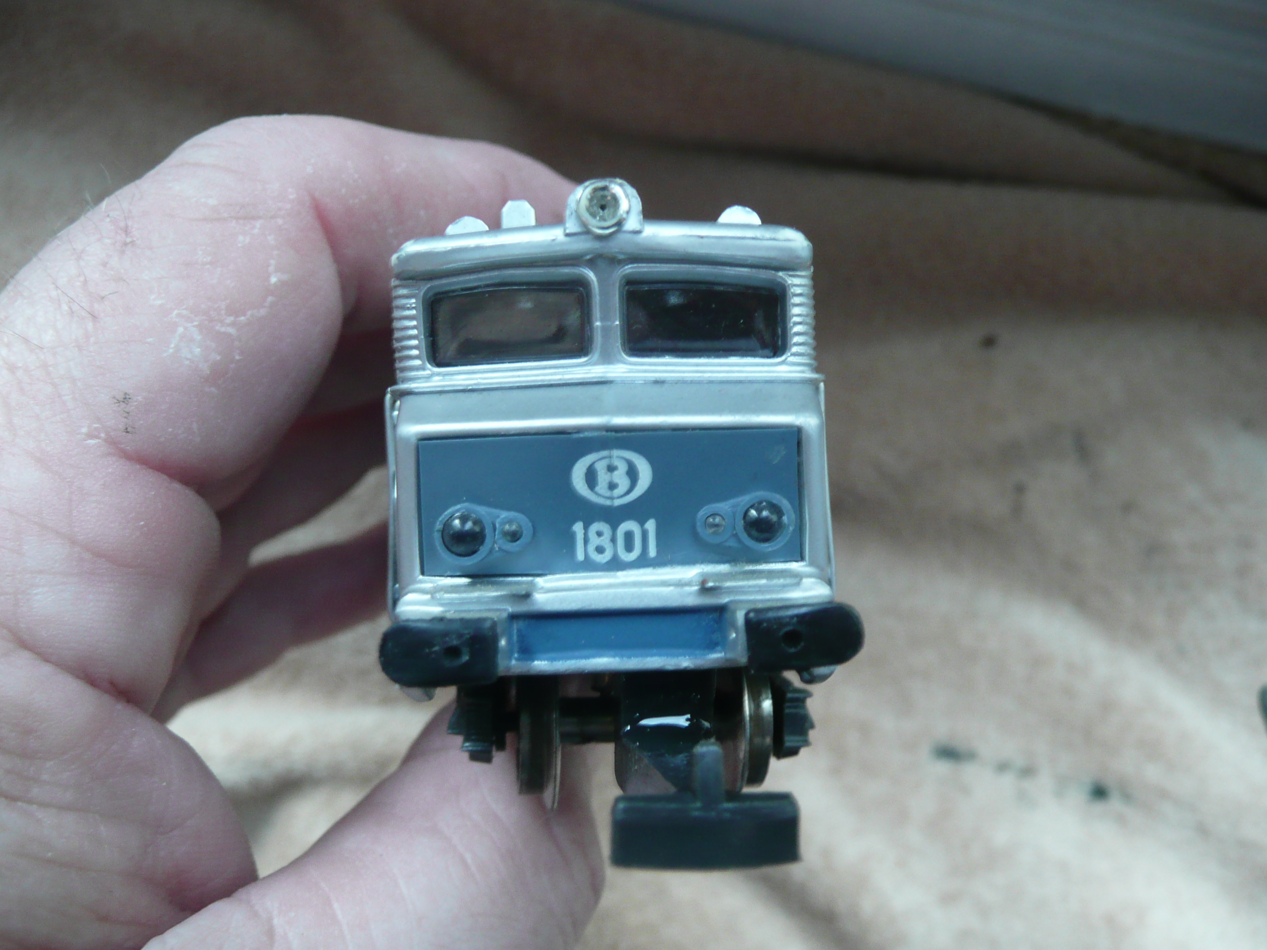

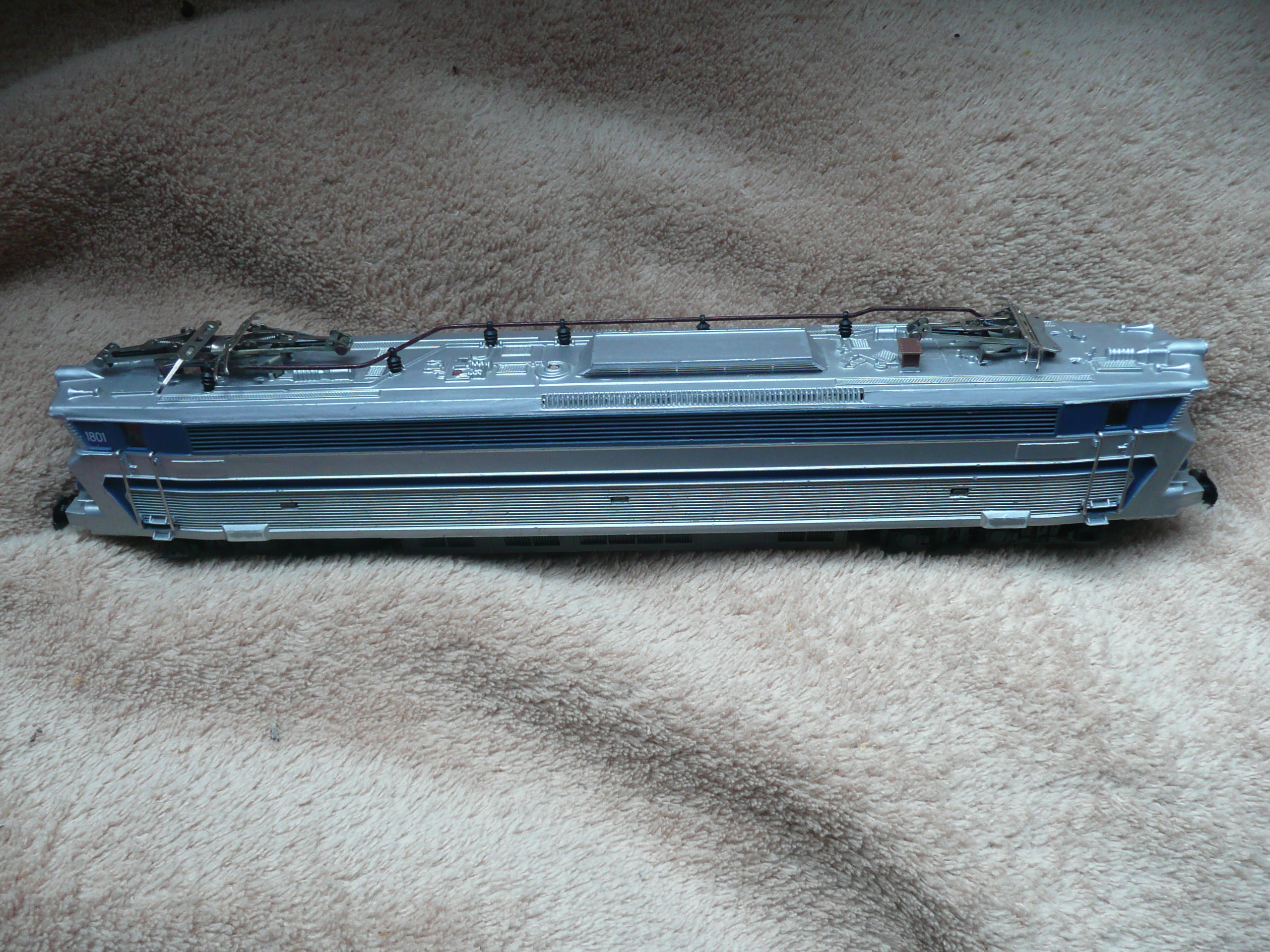

Après travaux:
Les pantographes et la ligne de toit sont en place
Le phare de toit manquant est installé
Les tampons ont été remplacés
Voila, réparée et bonne pour le service, elle a rejoint ses 3 frangines... :coucou:
