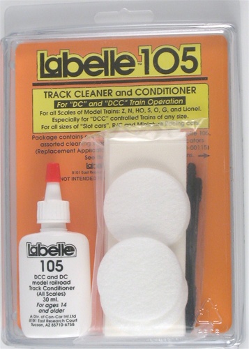

Fleischmann préconisait une "huile" sur la voie pour éviter les "crasses". La semaine dernière à la 2ème convention des trains américains au Cendre (63) il a été utilisé, comme produit miracle, le Labelle105. C'est un produit très utilisé par les modélistes américains. Faire une petite recherche sur Google pour s'en convaincre.

Malheureusement ce n'est pas vrai pour tous les matériels, avec AZL par exemple, qui s'obstine à équiper de bandages ses par ailleurs fantastiques modèles en Z... :diable2: Ca prend la crasse, et en plus ça fait isolant. :H2:
Mais je vais sérieusement étudier la question de la Labelle 105, un copain Z-iste faisant rouler de solides convois de ~6 mètres de long remorqués par une quadruplette de SD70 en est très satisfait... :cool:
C'est vrai que j'oublie toujours le Z :cry:
On a vu le même ami au même endroit ;) Il a d'ailleurs fait fureur auprès des exposants avec sa Labelle 105. :ange2:
