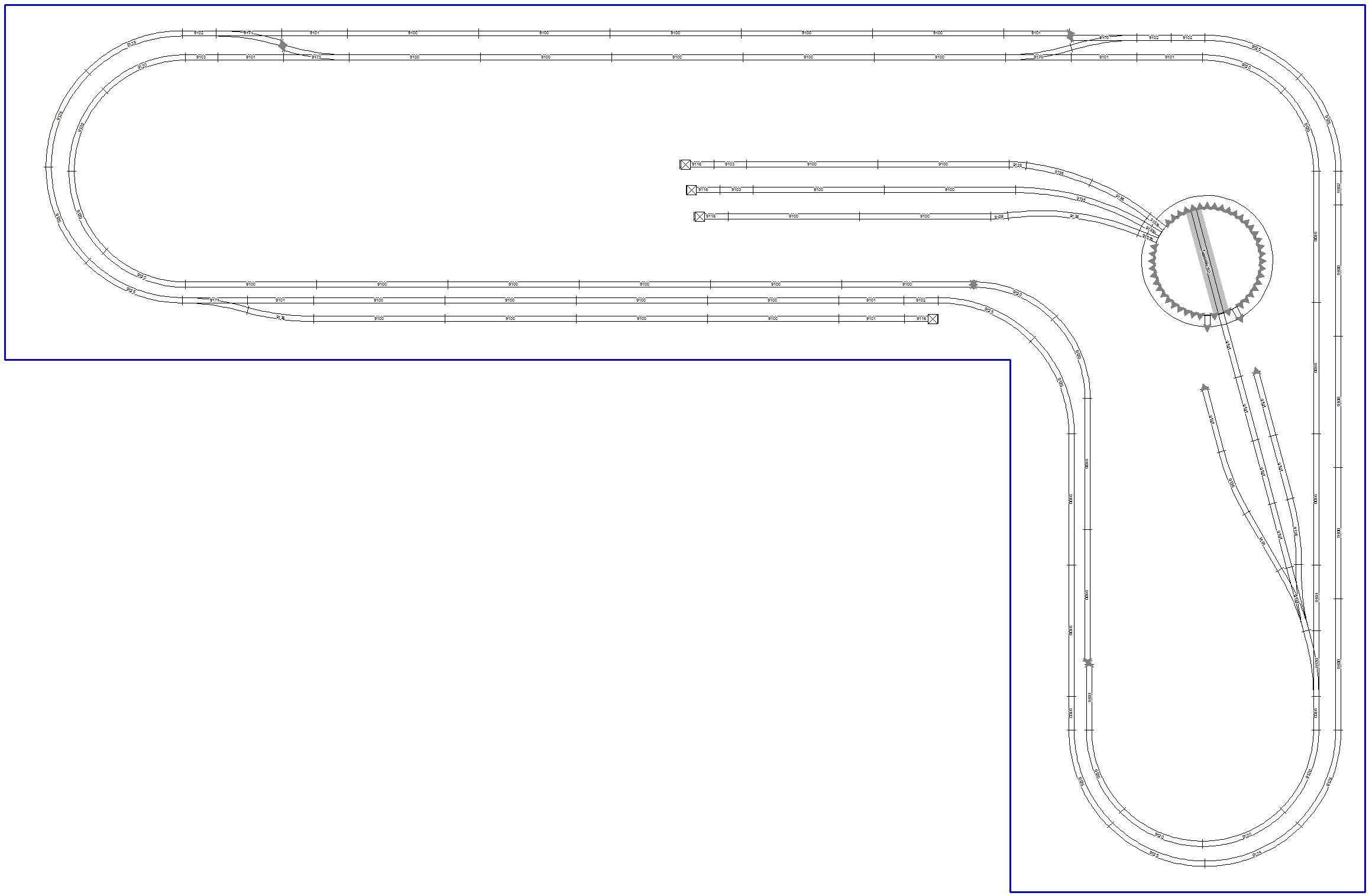

Bonsoir à tous,
j'ai réalisé un schéma avec SCARM, il y a quelques erreurs je me doute et je compte sur vous pour me corriger
voici le plan :
merci à tous
thierry et romain :diable:

- Tout rectiligne: BOF!
- Refouler un long train, comme sur la troisième voie en // de deux autres: Très risqué!
- Ce qui sort du dépôt ne va que dans un sens...
- Pas de possibilités de retourner son matériel
- Gare cachée pour y stocker des trains absente
- Au delà d'une rotonde, il y a parfois des voies, mais il faut certainement des voies pour y stocker les locomotives.
Bonne chance...

Je rejoins XTof_vl ;)
Créer un réseau, ce n'est pas jeter des coupons de voies ou un pont tournant sur une planche. :cry:
Le mieux c'est d'observer la réalité et/ou s'inspirer de plans de réseaux d'amateurs reconnus.
Concernant le pont tournant, celui ci doit s’inscrire dans le cadre d'un dépôt de locomotive ou d'une annexe traction ou toutes les voies ont une raison d'être. Il existe de la littérature sur le sujet que je t'invite à lire.
Bon courage ;)

merci pour les réponses, je me renseigne et rectifie
