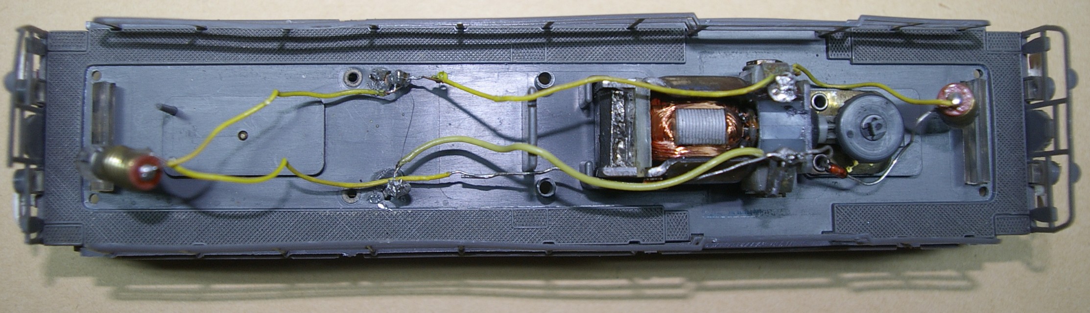

Peux tu faire une photo de l'intérieur de la locomotive :?:

30 Nov 2015, 16:01
Alain,
Voici la photo

30 Nov 2015, 17:39
Ok; il s'agit bien de la 66150 Jouef.
Il te faut donc supprimer tous les fils et ampoules (le fil dénudé le long du moteur me fait un peu peur) Tu supprimes aussi les diodes des ampoules.
Ensuite tu soudes les fils noir et rouge sur les prises de courant et les fils orange et gris sur les bonnes du moteur.
Tu t'occuperas des ampoules plus tard.
Ça devrait fonctionner ainsi.
Fait une photo quand tu auras branché le décodeur.
Bon courage
