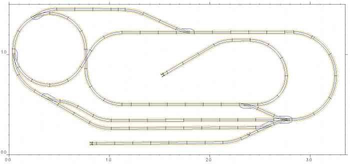

Voici un plan existant qui me plait et il peut rentrer dans ma pièce, ce qui est déjà l'essentiel. Au niveau de la grande boucle je pensai à monter le niveau des rails pour crée un deuxième niveau.

Ce plan fait 3m de long sur 1m50 de large

C'est un peu tarabiscoté, et les ronds du centre sont inutilisables de manière autonome...
Eviter aussi les croisements en pleine voie.

C'est vrai que la partie au centre(le virage qui s arrête) ne m'intéresse pas et ce plan n'est qu'un support pour le moment... :roll:

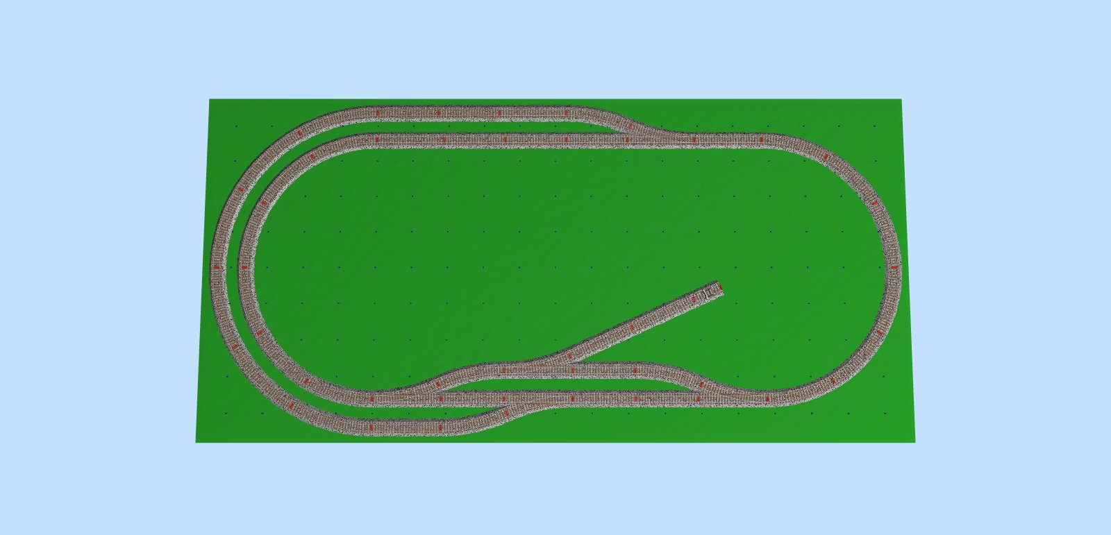

Après plusieurs minutes de réflexions voici le premier plan que j'ai fais...
Donnez votre avis.

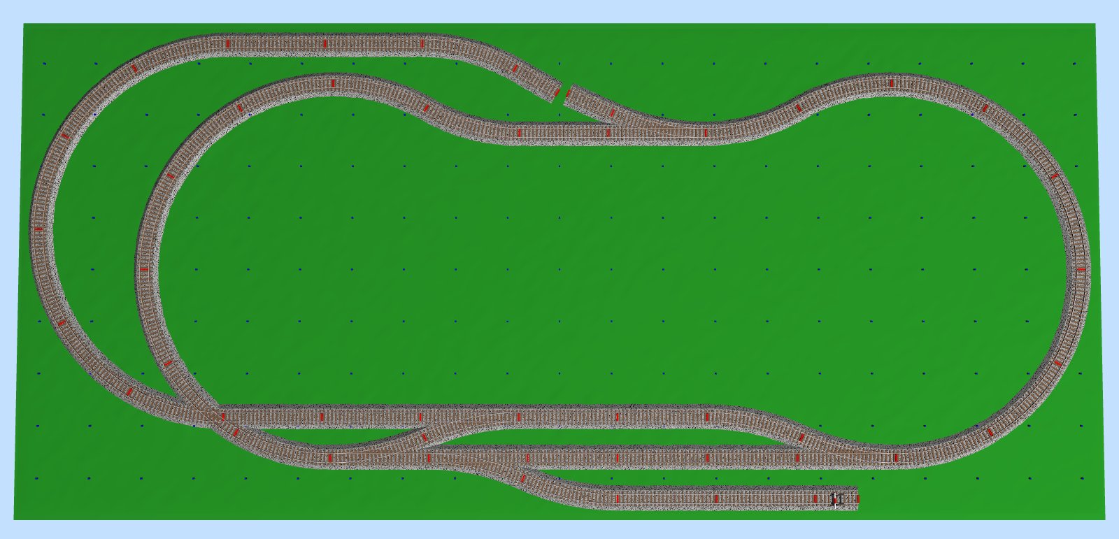

J'ai constaté que sur le plan suivant il y a quelques problèmes, donc après plusieurs modifications voici le plan FINAL.

Maintenant je ne sais pas comment faire pour que mes voies ne soient pas au même niveau pour crée ainsi un relief montagneux ... :shock:

Un peu simpliste, le dernier plan, et trop droit (ce sera moins beau en final).
Quelques conseils:
- Utiliser de la voie au mètre courbable (ne pas tirer et croire que cela va être OK)
- Utiliser des aiguillages courbes: Gain de place et plus beau
- Pente: Maximum 3% (moins en courbe): Cela fait de la distance avant de passer au dessus d'une autre voie!
