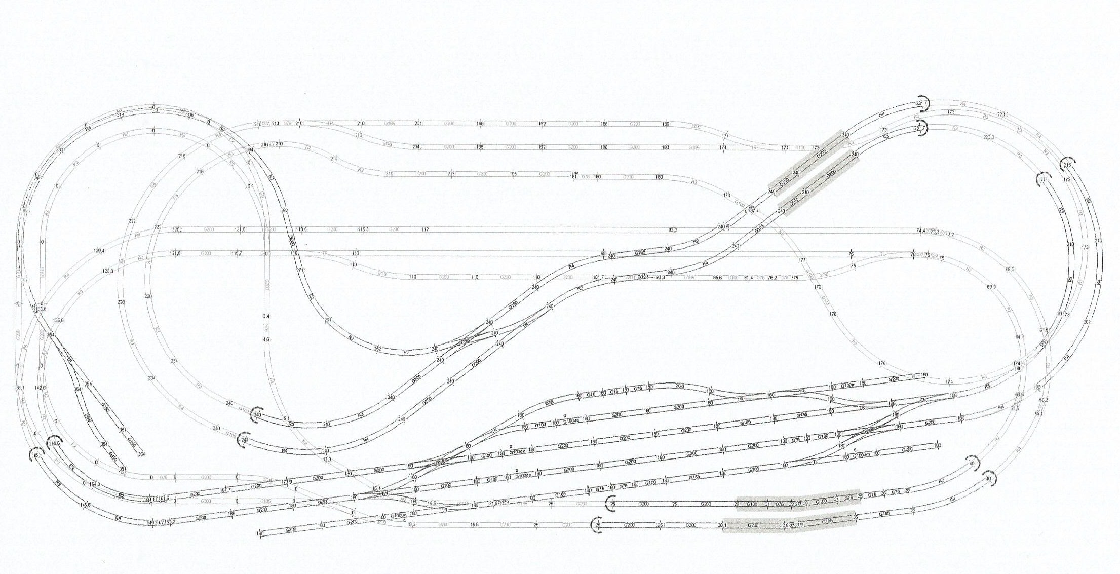

En annexe le réseau que je me propose de réaliser ...
Dimensions : 3,60x1,60 sur 4 épaisseurs

Pour les automatismes, faire attention que l'on est dans le monde digital. C'est loin d'être compatible.
Pour le réseau présenté, attention aux pentes (3% en ligne droite, 2,5 dans les courbes, 2 dans les courbes serrées). Il y a probablement trop de voies aussi....

XTof_vl a écrit:Pour les automatismes, faire attention que l'on est dans le monde digital. C'est loin d'être compatible.
Effectivement mon petit diorama n'a rien à voir... il y a, cependant 4 cantons: un départ-accélération de la gare A, un ralentissement-ârret-départ de la gare qui est sur une voie d'évitement, un ralentissement-ârret en gare B, un sur la voie de retour qui est la voie principale.
4 niveaux sur une surface comme celle-ci c'est beaucoup. Au fait c'est du N ou du HO ?

C'est du HO, il s'agit d'un plan copié d'une revue MARKLIN et légèrement adapté. Les dimensions sont respectées. Actuellement 1/3 du trajet est mis en place, je cherchais des réponses concernant le digital, le nombre de coupures, la mise en place ou non de détecteurs, etc ...

J'ai des cantons en pleine voie, en gare, ou pour protéger des aiguillages...
Cela vaut la peine de les dessiner sur le plan. Cela donne une idée du nombre de feedback nécessaires.
J'ai tout fait remonter au PC en utilisant un bus S88 (il existe plusieurs types de bus différents). Chez moi, c'est indépendant de la centrale.
