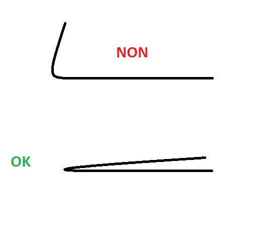

Messagepar _Chris_
24 Mar 2011, 13:39
La peinture acrylique accroche mal sur les plastiques. Il est préférable de passer un apprêt (avant :mrgreen: ) pour une meilleure tenue.
De plus comme le dit Gérard, ne pas employer de scotch mais de la bande de masquage faite pour, c'est la garantie d'un bon résultat. Pour ma part j'utilise la Tamiya qui donne d'excellents résultats. Autre paramètre : l'enlever le plus tôt possible une fois que la peinture est sèche, en général avec des peintures de qualité comme la Railcolor, je ne laisse pas plus de 15 minutes entre la fin du passage de la peinture à l'aéro et le retrait de la bande.
Pour enlever cette bande, soulevez un bout, le replier par dessus la bande et tirer bien parralélement à la bande collée et surtout ne pas faire d'angle à 90 °
