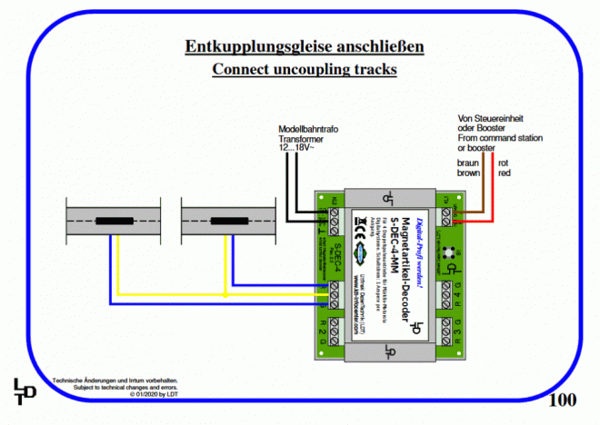

tierracalientes a écrit:J'ai demandé pour la sortie 2 un rail de dételage et je lui ai donné l'adresse 54 et il fonctionne.
J'ai fait de même pour le deuxième côté de la sortie 2 et j'ai donné l'adresse 55 mais là ça ne fonctionne pas.
il y a 1 seule adresse pour 2 rails de dételage raccordés à la même sortie.
https://www.ldt-infocenter.com/dokuwiki/_media/de/anschlussbeispiele/page_100.pdf

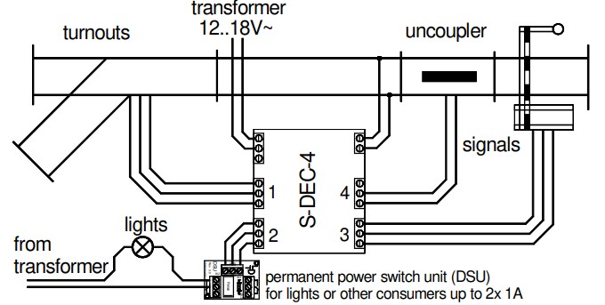

Je ne vois pas bien comment tu peux connecter 2 rails de dételage sur la même sortie, puisque quand la sortie R est active la G ne l'est pas et inversement.
Le schéma dans la doc semble le confirmer :
https://www.ldt-infocenter.com/dokuwiki/_media/en/anleitungen/sdec4_04_dc_23_l_en.pdf

Messagepar efel
09 Juin 2025, 17:45
PaulXpress a écrit:Je ne vois pas bien comment tu peux connecter 2 rails de dételage sur la même sortie, puisque quand la sortie R est active la G ne l'est pas et inversement.
Facile, suffit de regarder le lien que j'avais donné:
Et aussi:
N'hésite pas à demander toute info supplémentaire,
Cordialement,
efel

Messagepar PaulXpress
09 Juin 2025, 18:10
Et comment, en DCC, tu actionnes individuellement les 2 avec une seule adresse comme tu l'as dit ?

Messagepar efel
09 Juin 2025, 20:08
PaulXpress a écrit:Et comment, en DCC, tu actionnes individuellement les 2 avec une seule adresse comme tu l'as dit ?
Il faut vite signaler à LDT que son schéma ne marche pas en DCC :mdr:
