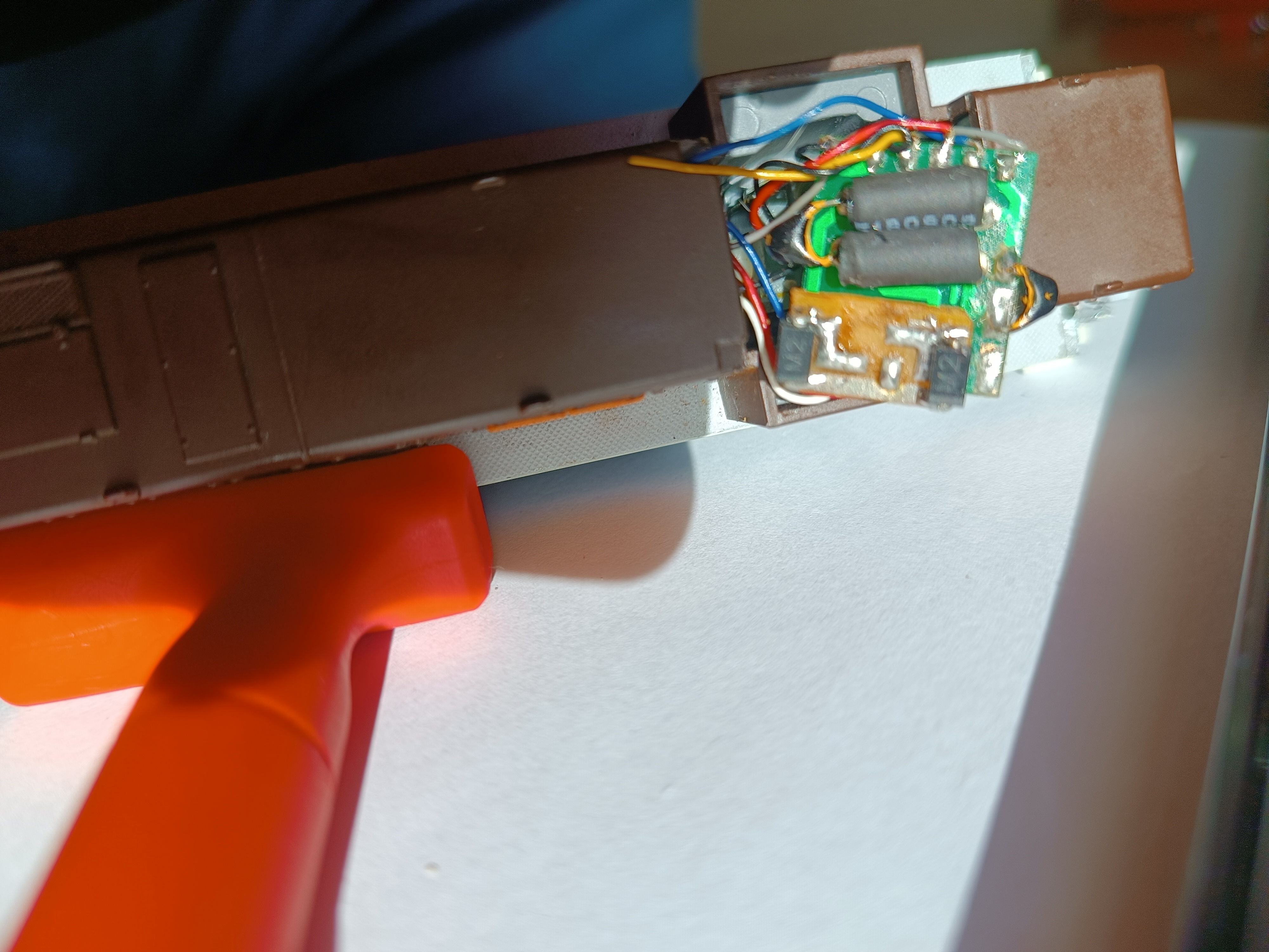

Bonjour tout le monde,
Je souhaite digitaliser une ancienne 63000, et étant débutant je me pose une question.
Après avoir retirer la carrosserie de la cabine, je trouve un circuit imprimé où il y a un connecteur 8 broches comme pour des décodeurs !!!!!! Sur ce connecteur il y un circuit imprimé tout simple avec 2 composants.
Ai-je d'autres modifs à faire que de brancher mon décodeur sur cette prise ???
Merci beaucoup
Stef84

Re: BB 63000 Piko : digitalisation
03 Déc 2024, 23:35
Ben...non. ;)

Par contre, j'ai lu qq part (je ne me rappelle plus où) que les 2 selfs Noir et 2 Condo à leur extrémités à coté de la prise du décodeur, ne servaient plus qd on est en digitale, et créaient parfois des soucis !
Ca parle à qq'un :|
Messagepar Stef84
08 Déc 2024, 22:46
J'ai vu que certaines personnes supprimaient les 2 selfs noires et 2 condos à leurs extrémités, car pouvaient poser des problèmes ? Etes-vous courant ? Qu'en pensez-vous ?
09 Déc 2024, 00:31
Ça ne peut pas faire de mal. Par contre il faut remplacer les self par un strap afin d'assurer la continuité électrique.
Messagepar Stef84
10 Déc 2024, 17:28
Merci,
le module en place est en fait un "bouchon" en attendant un décodeur, si je comprends bien ?
Si je supprime les selfs je perds la continuité sur je ne mets pas des straps ??
Merci
10 Déc 2024, 17:58
C'est exactement ça. Mais en premier essais, je placerai un décodeur sans supprimer selfs et condensateur. Si ça fonctionne bien. Laisser tout en place.
