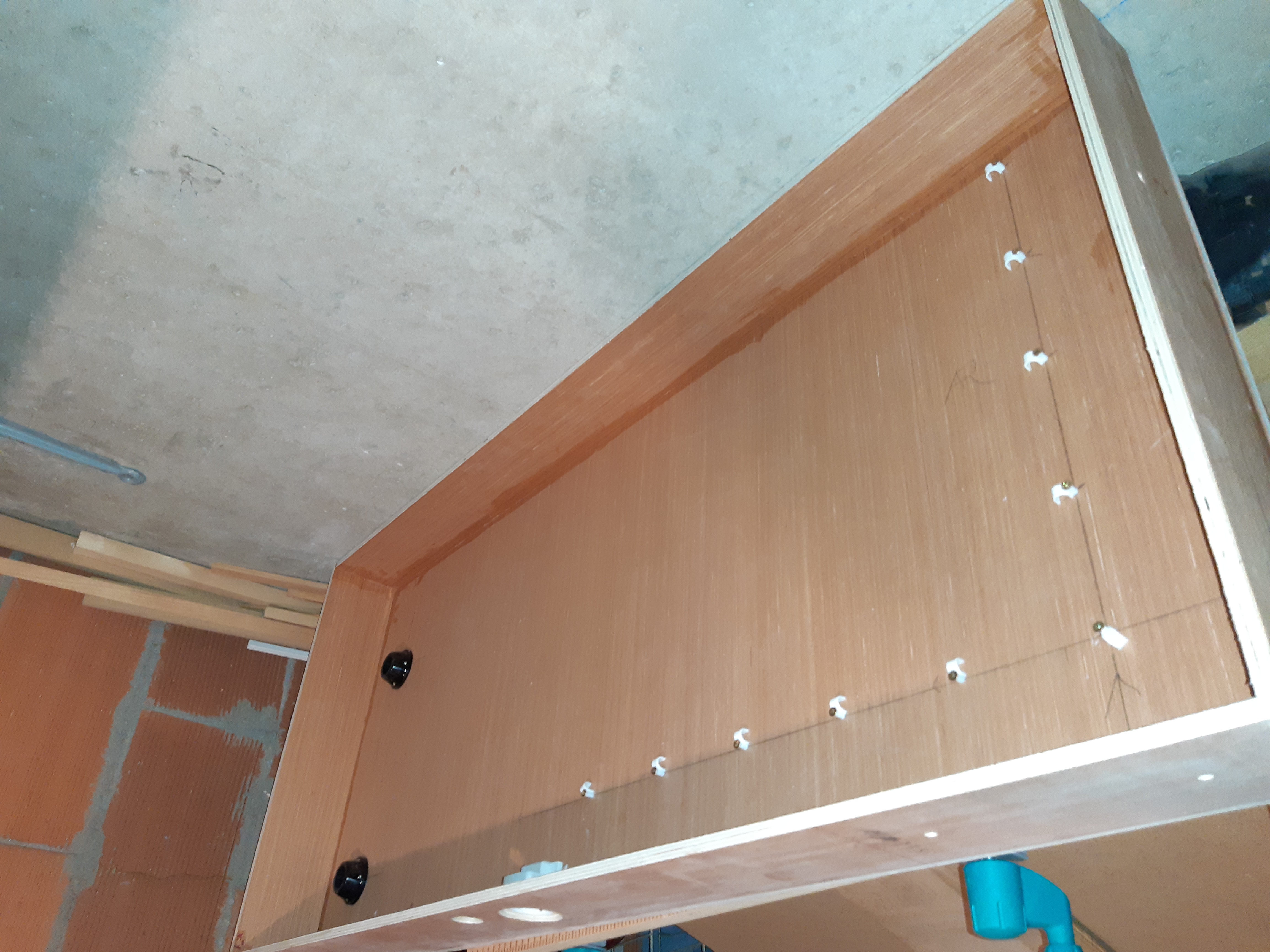

Le contreplaqué marine est de qualité supérieure. Tant dans sa composition que dans durabilité et ses risques de déformation.
Il est certes plus cher mais pas tellement que cela surtout pour un petit réseau. Notre ami parle d'un réseau de 2.44 m². Le prix s'oublie, la qualité reste.
Quand à dire "perso je ne suis de ceux-ce qui parle sans montrer"... il vaudrait mieux te taire...

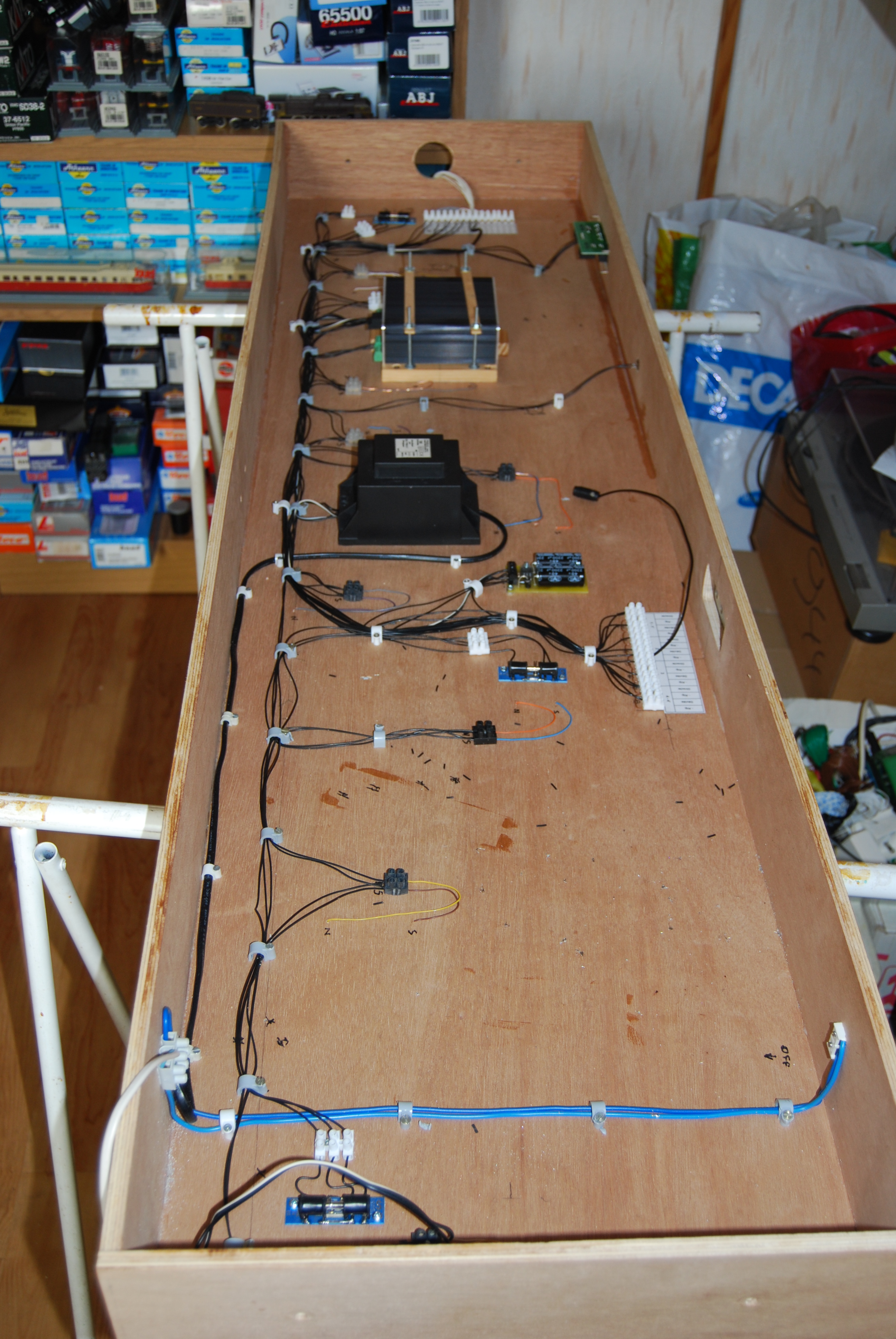

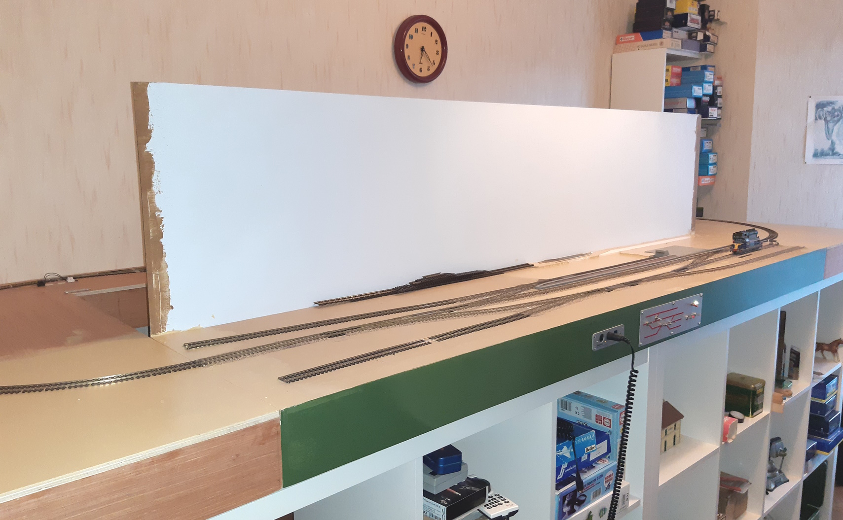

Voici mon réseau en cours actuellement. Il n'a rien d'exceptionnel je le concède. Le tout est en contreplaqué marine. La partie centrale provient d'un ancien réseau. Le module en CP marine date de 1998 et n'a pas bougé d'un iota. Les autres sont récents et toujours en CP marine.
Module en cours
Autre module en CP marine pour mon réseau US.

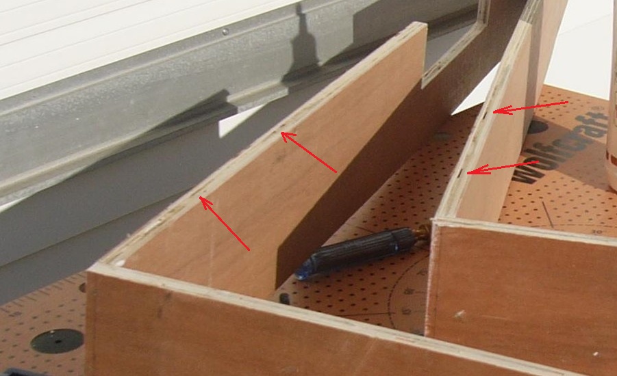

Enfin les déboires d'un module en CP de GSB.
Les flèches indiquent les manques. Sans compter des défauts d'épaisseur et gonflements non visible sur la photo.
