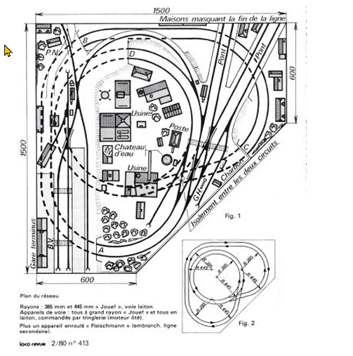

Messagepar Cristof60
10 Mar 2023, 17:02
2023-03-10 15_52_27-Projets d'inspiration française - Plans de réseaux _ Echelle H0 - Forum 3Rails.png
Tiens , je viens de trouver un des plans établi par CLIVE LAMMING , . Ca peut t'inspirer .
La source du document est tirée du "forum 3 rails" / LOCO REVUE (désolé pour la concurrence )
Il y a une largeur de 600 mm en bouts mais en forme de triangle , donc plus large au milieu (si tu as la place)
Cristof60
