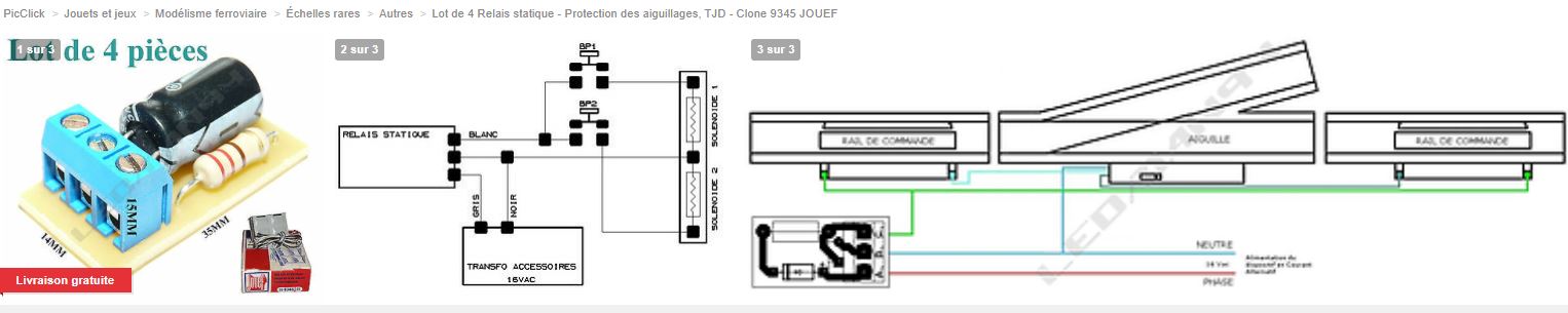

Novice comme je suis je souhaiterai avoir un schéma (pour novice) pour moi brancher un relais à mon aiguillage ainsi qu'à mon contacteur de commandes. Pour info, mon relais c'est un clone du relais statique Jouef 9345.

Après au moins... 3 secondes et demie de recherche, j'ai trouvé ceci, parmi des dizaines de réponses...

Lorsque je vois sue le schéma B.P. cela veux dire bouton poussoir ?? Et le solénoïde c'est l'aiguillage ou le contacteur. Cela ne me dit pas où branche-t-on l'arrivée du courant. J'aurai aimé un schéma un peu plus explicite

J'ai bien compris que les deux fils noirs de l'aiguillage Jouef se banchent sur le contacteur, le fils rouge de l'aiguillage se branche sur le positif du transfo et le fil négatif du transfo se branche sur le côté latéral du contacteur. Maintenant, je souhaiterai savoir quels fils je dois brancher sur le module relais statique protection des aiguillages. de façon à protéger aiguillage.

Est-ce que l'on pourrait m'expliquer quels sont les fils que je dois brancher au module relais protection des aiguillages depuis le transformateur ainsi que depuis le contacteur.

perso je le trouve clair ce schema , au besoin quant tu a un souci avec un schema tu le refais en mettant un couleur différente par fil .
sinon tu as un fil qui part du transfo au relai et le deuxième fil du transfo va au relai et au comun du moteur d aiguillage
ton module est une decharge capacitive , a utiliser uniquement avec des solenoides

Je n'ai pas bien compris comment je dois connecter mon contacteur, de plus je ne comprends le schéma car moi j'ai j'ai un aiguillage avec un fil rouge et deux fils noirs. Alors que sur le schéma on peut voir qu'il y a deux rails de commande. Pourquoi ??

Je voudrai savoir si je connecte mon relais statique à mon aiguillage et étant donné qu'il est branché sur 12 volts alternatif il n'y a plus lieu de s'inquiéter pour le brancher mon relais sur mon module redresseur de courant alternatif pour le positif ou négatif ??
