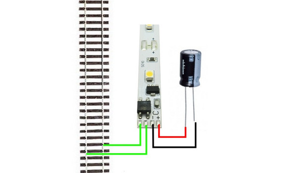

Je compte éclairer mes wagons avec du ruban à LED mais je voulais savoir si l'utilisation d'un condensateur comme indiqué sur le schema suivant était indispensable :
Reglette-LED-pour-eclairage-voiture-HO-1106-2-big-3-www-limousinmodelismetrain-kingeshop-com.jpg
Notamment pour apporter de la stabilité dans l'éclairage et éviter les micro-coupures ?

Tu as apporté la réponse ;) C'est recommandé.

Juste pour confirmation, le ruban s'illumine quelque soit la polarité de l'alimentation ou il faut utiliser un pont redresseur ?

Il y a déjà un pont de diodes intégré ( le 1er composant noir à 4 pattes juste au bout des deux fils verts ) ;)

Je pense que notre ami n'a pas mis l'image du produit correspondant au lien. Sur le lien on voit qu'il faut alimenter en continu la bande. Donc oui, il faut un pont de diode pour t'assujettir de la polarité de sens de marche en analogique ou du courant alternatif en numérique. Le condensateur est à mettre après le pont de diode et avant les led et leurs résistances.

Oui en effet mais je n'ai pas trouvé d'illustration avec un ruban à LED sans le pont de diodes intégré.

Salut. Sur la photo il y a un pont de diode !Donc pour un réseau digital , très bien le condo pour supprimer les micro-coupures :cool: .Par contre il faut faire attention avec les condo quand ils sont trop nombreux sur le réseau la centrale DCC risque de l'interpréter comme une surconsommation électrique (lors de la "charge" des condensateurs !) et se mettre en court-circuit ! :bof: :coucou:

Ça tombe bien je suis en DC ! Merci de ton conseil.

J'ai une rame de 7 voitures OCEM éclairées avec condensateurs, jamais eu de probléme, même à la mise sous tension (centrale Ecos 2)

Ca dépend de la puissance de la centrale et de la capacité des condensateurs. ;)
