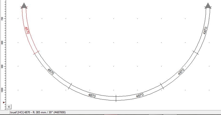

Messagepar 20cent
27 Sep 2017, 22:44
Dans l'exemple ci dessus, je compte 6 rails à 30 degrés.
Je suppose dans ce cas qu'il faut 4 rails R1 à 45 degrés pour faire une courbe ?

27 Sep 2017, 23:42
Ou 6 rails R1 de 30°. Tout dépend des coupons proposés.

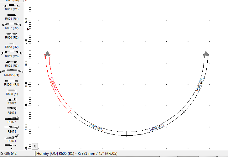

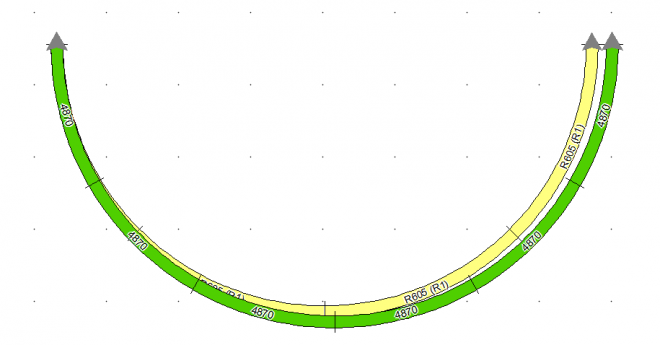

Bonjour, faut déjà mettre les choses au point, tu démarres avec du Jouef en H0 ou en Hornby 00 :?:
alors forcément, si c'est du R1 de Hornby en 00 :
et cela rejoint la réponse de rock : "Tout dépend des coupons proposés."
:yin
edit : ou vu autrement Jouef H0 en vert et Hornby 00 en jaune tous les deux en R1 pour la gamme correspondante

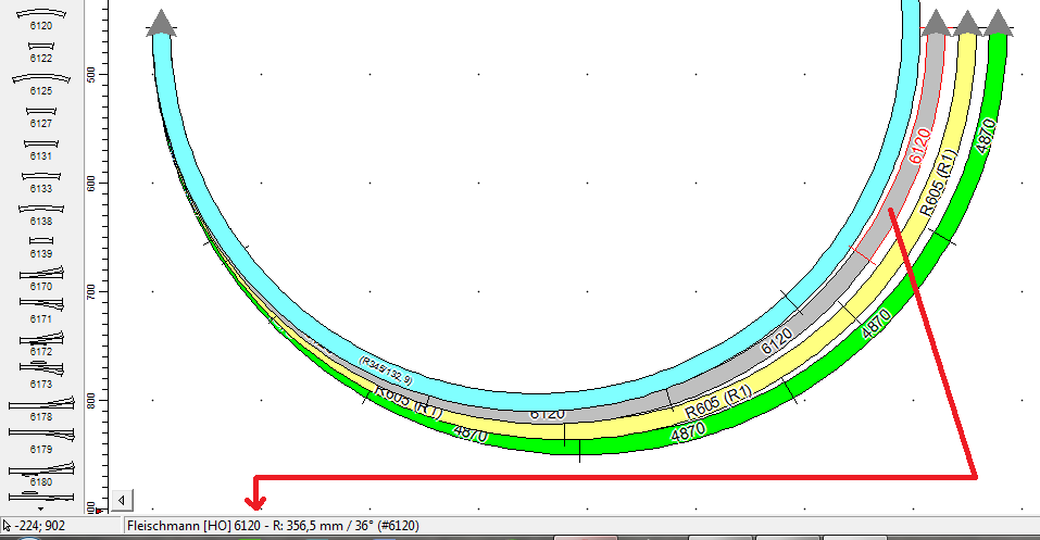

et tant qu'à faire, 5 coupons en Fleischmann H0 ou même 2 dans la même marque mais avec du rail flexible. ;)
le rail flexible (en bleu) serré au maximum = R345 :siffle:
