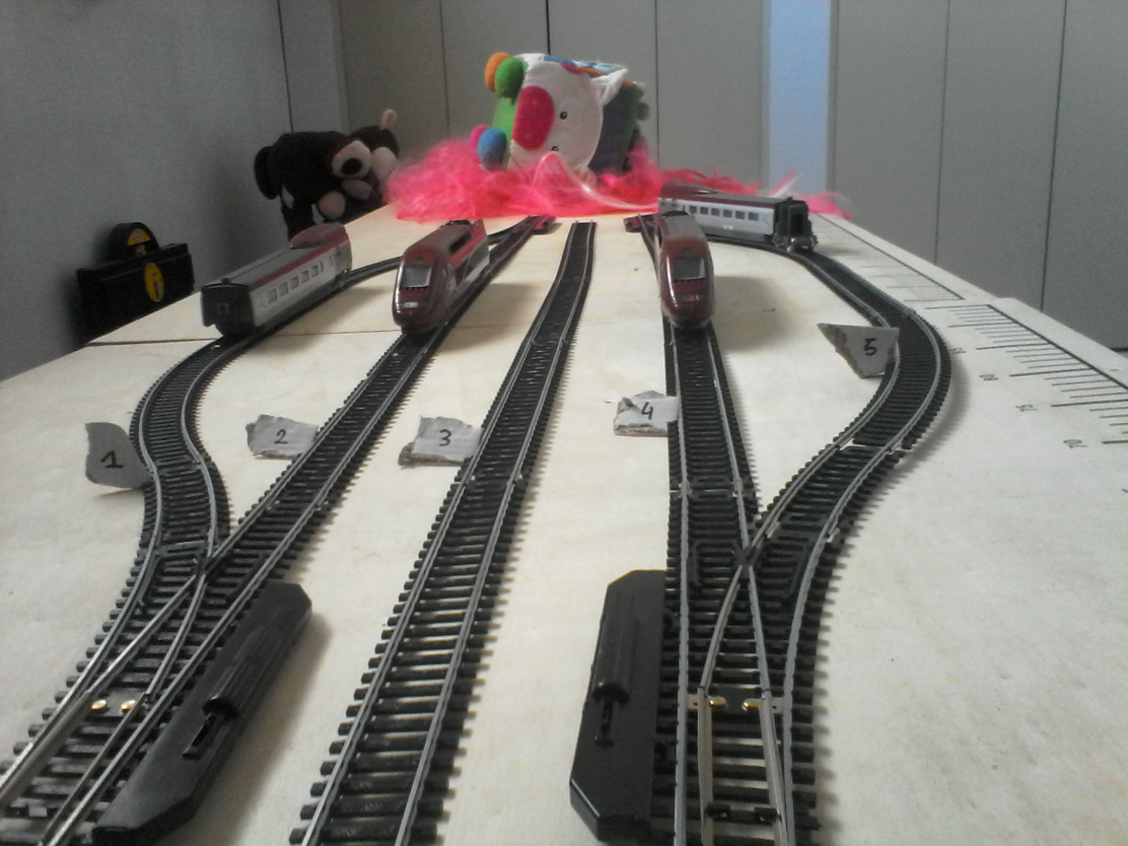

]Bonsoir à tous,
Comme dis dans ma présentation, ma compagne m'a offert un coffret Thalys de chez Mehano, ainsi que quelques coupons de rail.
Je me suis donc lancé dans l’élaboration d'un reseau.
Seulement voilà étant débutant, une foule de question me tarabiscote le cerveau.
Voici donc la première
Comme vous pouvez le voir, je souhaite faire un réseau ou quatre convois pourront circuler, ainsi qu'un cinquième en voie unique pour un train de marchandise.
le convoi de marchandise empruntera la voie n°3
en voie 1/2 et 4/5 je voudrais faire circuler au choix l'un de ces quatre convois , ou le convoi 2 et le convoi 4 en même temps.
Oui mais voila comment séparer électriquement la voie 1 de la 2 ainsi que la 4 de la 5???? :gne:
sachant que je voudrais le faire manuellement afin de choisir le convoi qui partira ou restera.
Je précise que je suis en analogique..... avec rail mehano.
Merci d'avance de vos conseils éclairés. ;)

bonjour.
Déjà les rails en acier...c'est pas le pied. Soucis de captage à plus ou moins longue échéance.
En analogique , soit on met des éclisses isolantes et on alimente les voies isolées par un interrupteur; soit on coupe carrément le rail pour isoler la portion de rail choisie.

iIl suffit de raccorder un fil sur un des rails qui est alimenté par le transfo; aller à l'interrupteur et de l'autre borne de l'interrupteur vers le rail isolé sur la même file de rail.
hmmm ; pas clair tout çà :gratte: :gratte:
le fil peut venir directement du transfo si c'est possible et pour économiser des longueurs de fils.

Messagepar serge de bollene
05 Fév 2015, 11:56
Voici un extrait d'un vieux catalogue Jouef:
http://www.train-jouet.com/catalogues/HO-Jouef/JOUEF-PLANS-75/P-10.jpg
avec des images pour illustrer les branchements à effectuer. ;)
Amicalement.
Serge

Messagepar babaste
05 Fév 2015, 18:49
Merci à vous deux, cc et Serge,
Ceci m'a bien éclairés.
Maintenant je peux me pencher sur mon plan de réseau, du fait que ce probléme est résolu.
Merci encore à vous.
