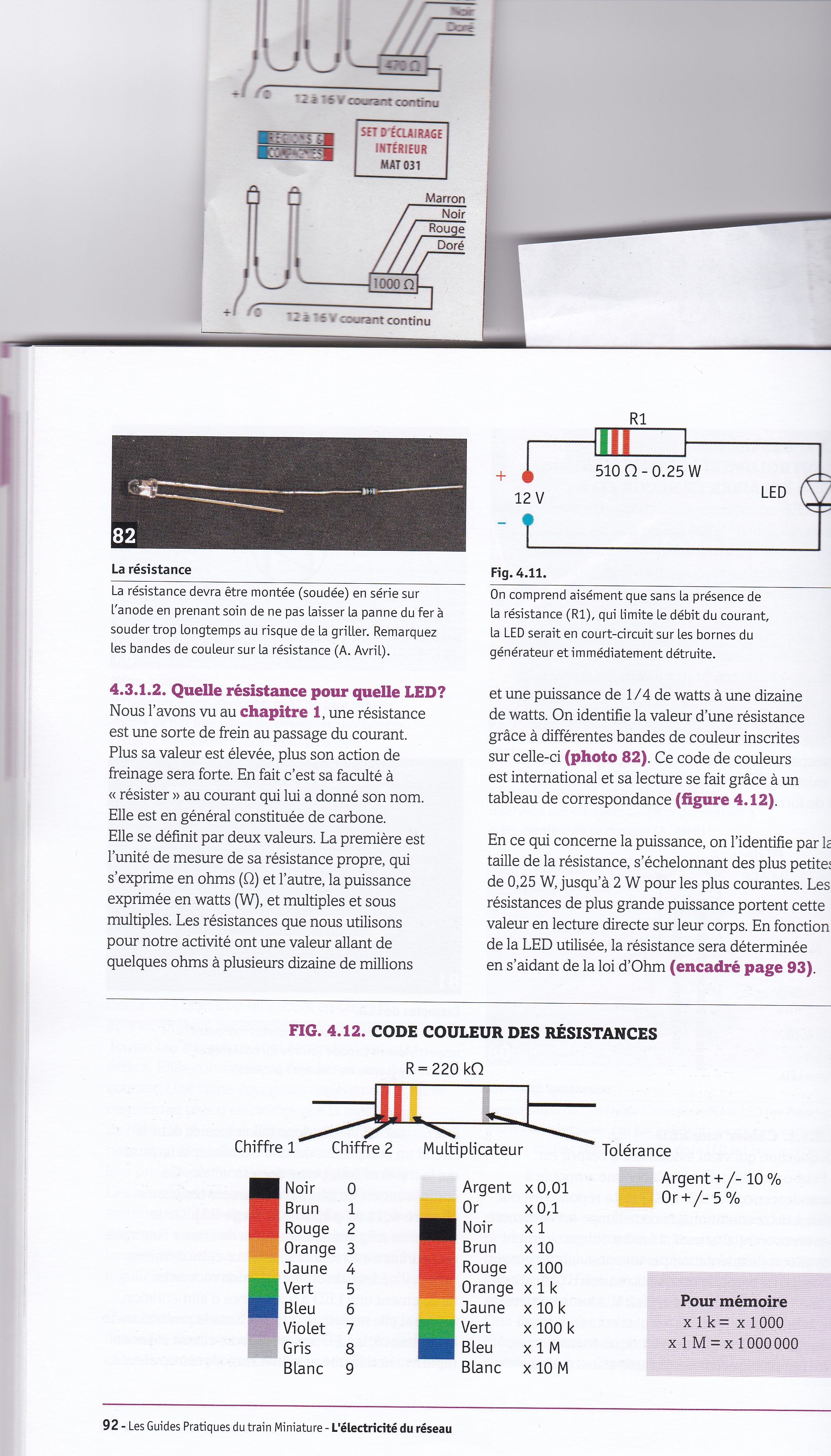

]Bonjour à tous
Question du jour concernant resistance et leds
J'ai monté pas mal de maisons de region et compagnie et toutes seront eclairées avec le kit .
J'ai suivi le plan (en haut de la photo)et toutes fonctionnent. Sur ce plan la résistance est montée sur le -
Hors je vois sur ce bouquin que le montage d'une led se fait toujours sur l'anode donc le +.C'est aussi le cas des schémas de JC 59 qu'il a eu l'occasion de me faire pour d'autres montages.
Alors je me dis le plan région et compagnie est faux? Si c'est cela pourquoi mes leds fonctionnent normalement?
Les tests ont été fait en 12v continu
Alain

La résistance peut être mise soit sur le +, soit sur le -, peut importe.

C'est une "convention". Le but de la résistance c'est de réduire le courant traversé par la led. D'un coté ou de l'autre de celle ci, la résistance fera sont boulot. Après certains te parleront du sens de circulation des électrons, de ceci ou de cela. Bref beaucoup explications "scientifiques" pour pas grand chose à mon avis.

Exactement, + ou- pour la résistance c'est pareil.
Généralement on utilise le négatif comme commun ou masse, c'est pourquoi tu verras souvent la résistance sur le +.
Donc ne te tracasse pas pour cela et continue à bien dormir [WINKING FACE]

Bonsoir
Merci à vous tous pour les bonnes nouvelles :)
Effectivement je vais mieux dormir mais surtout j'aurai encore appris quelque chose :D
