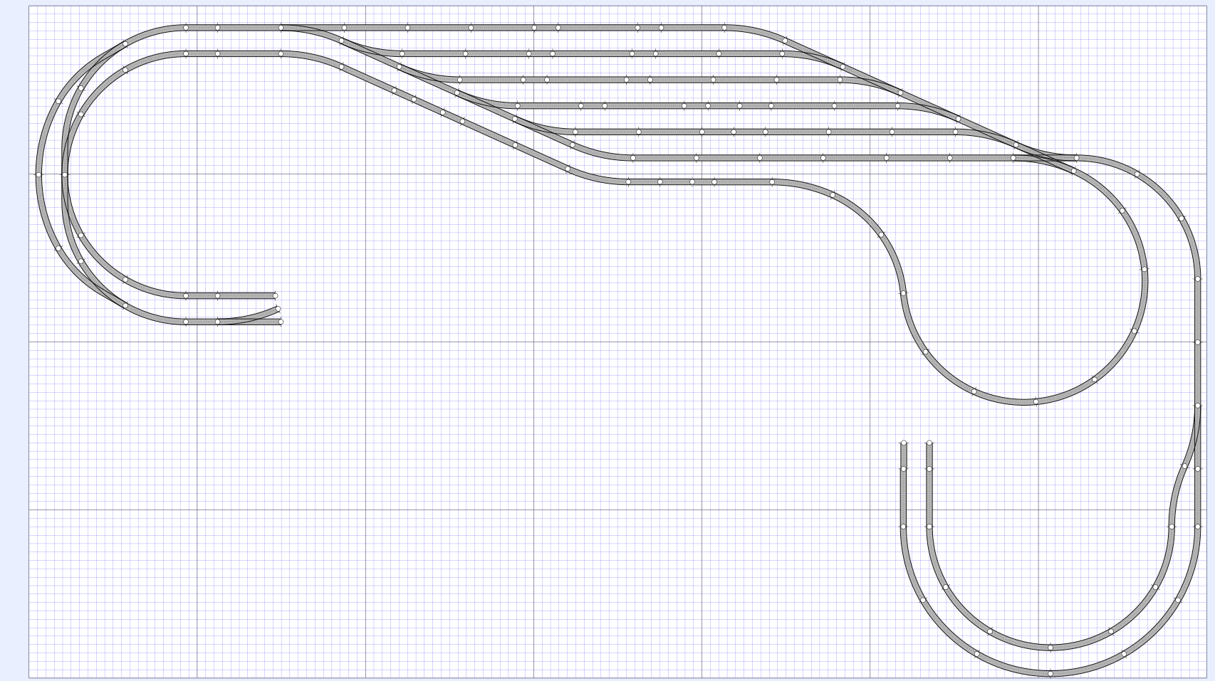

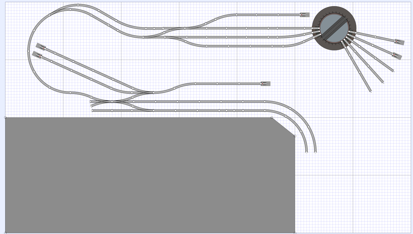

Je vous contacte aujourd'hui en quête d'aide pour l'alimentation électrique de mon futur réseau, j'en suis a la conception. Ce train miniature est prévu avec des rails Märklin H0 C.
Voici le réseau:
étage principal (visible) la zone grise est une zone hors table vous l'aurez compris.
étage inférieur, Gare cachée, non visible.
Pour un total de 45 mètres de voies total.
J'ai pour projet d'utiliser une CS3+ pour contrôler le réseau.
Malgré des recherches je n'arrive pas à déterminer comment alimenter le réseau complet.
Merci d'avance de tout cœur pour votre aide et vos conseils.

Concernant ma question, j'ai besoin de savoir combien de points d'alimentation seront nécessaire ou comment calculer ce besoin. Je sais que la CS3+ alimente le réseau mais elle ne suffira pas à elle seule à alimenter tout le réseau.
Vous mentionnez des cantonnements. S'agit t'il de "sous-sections" du réseau électriquement isolées et individuellement alimentées? Si c'est le cas, comment les ordres de la CS3 sont il transmis aux trains et équipements dans les cantons non raccordés directement?
Peut être connaissez vous un livre ou une vidéo sur le net traitant du sujet?
Merci d'avance de vos retours.
