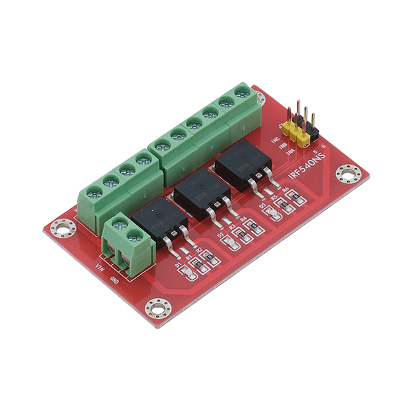

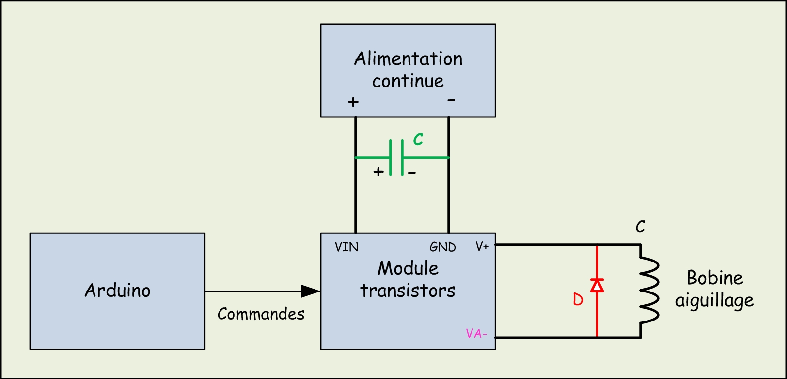

Voici une possibilité que tu peux tester (je n'ai pas de Twistlock sous la main pour le faire). Cette solution évite au maximum relais, composants à assembler, soudures, ... (comme tu le souhaites :) ) en utilisant un shield à transistors.
J'ai repris la possibilité d'alimenter ces solénoïdes par une impulsion continue. Le principe serait le suivant :
Pour l'Arduino, la commande sera simple, du type :
digitalWrite(pinA, HIGH);
delay (500); //temps de l'impulsion à définir
digitalWrite(pinA, LOW);
Le L298n ne supporte que de 2 A et est donc insuffisant ici. Gotronic (je n'ai pas d'actions :)) diffuse une platine à trois transistors MOS supportant 40V et 5 A :
https://www.gotronic.fr/art-module-a-3-mosfet-gt0449-36066.htm
Le seul composant que tu dois impérativement ajouter est la diode D.
Il te faut six transistors (un par bobine), donc deux platines peuvent gérer tes trois Twistlock.
Le point C correspond au point commun des deux bobines sur le Twistlock.
L'alimentation peut être du genre 20 V DC 3 A. Tu en trouves sur le Net pour moins de 20€. Tu pourras éventuellement ajouter le condensateur C du genre 2200 μF (ou plus) 50V (ou 63)
Jean-Claude

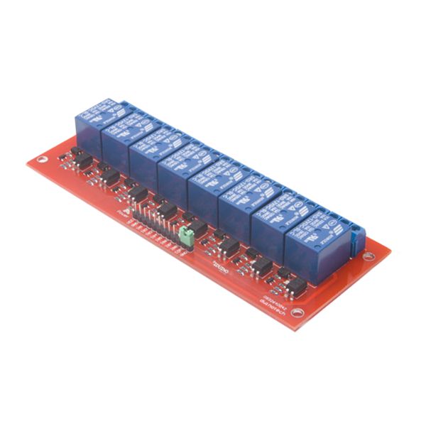

Autre solution, encore plus simple, utiliser ce genre de module de relais :
Les relais sont commandés directement par l'Arduino avec la commande digitalWrite, comme pour les transistors.
Le contact fermé alimente directement le solénoïde à partir d'un transfo 16 V AC 48 VA

C'est ce que je suis aussi en train de voir. Il existe même un modèle à 6 relais pour 3 aiguillages, sur Aliexpress.
Pour maximiser les infos, j'ai aussi ouvert un topic sur le forum locoduino et un des piliers du site m'a donné la même info cet après-midi, utiliser des relais. C'est la meilleure solution si on est en analogique, si on a déjà des moteurs d'aiguillage, et si on a peu d'aiguillages, la carte Uno étant limitée en nombre de broches pour cet usage (12). On doit donc pouvoir gérer 6 aiguillages dans cette configuration avec par exemple 2 cartes 6 relais.
Merci encore pour ton aide !
