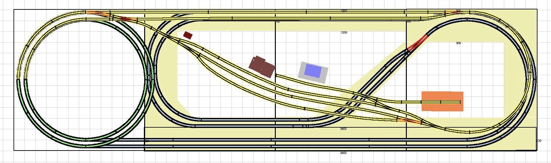

Je souhaite donc réaliser mon réseau en digital en me servant d’un coffret de départ roco (z21 blanche). Je me suis amusé à dessiner de façon relativement précise mon réseau sur CDM rail pour une potentielle automatisation via PC.

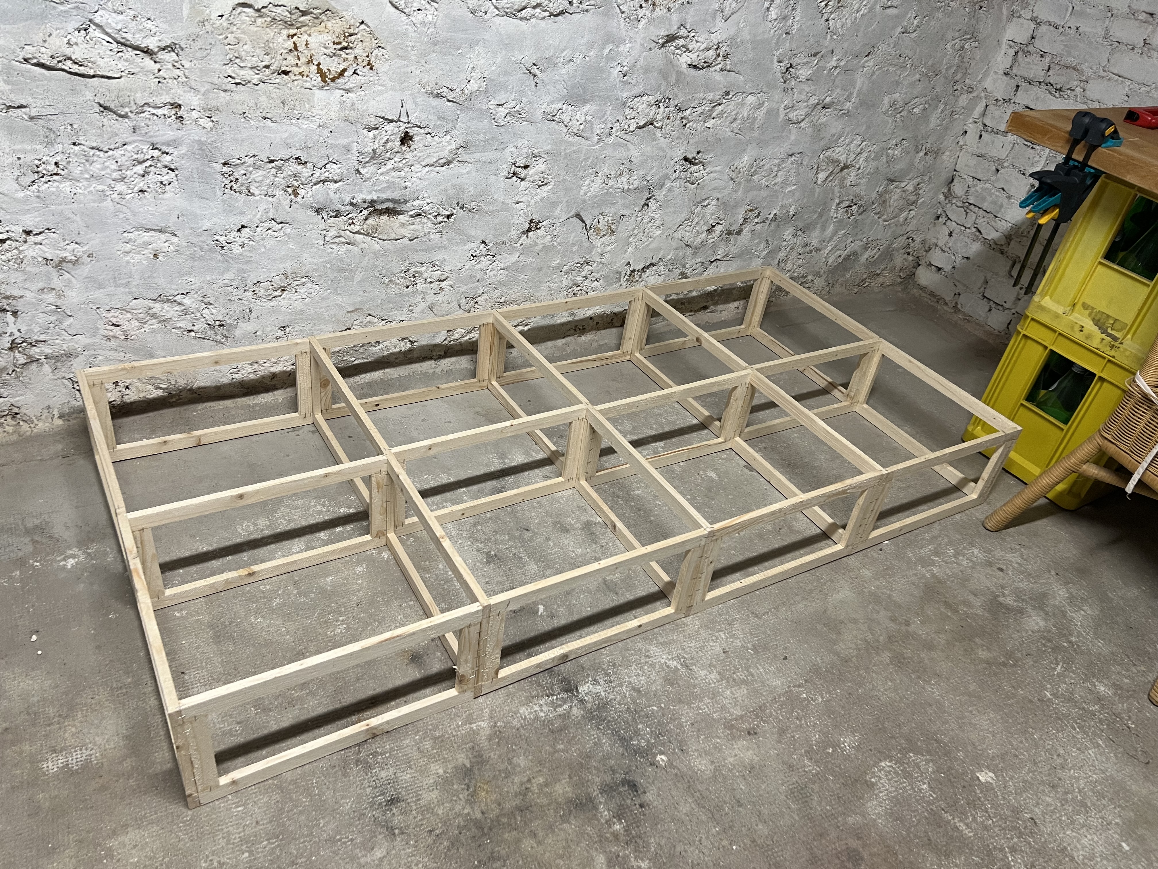

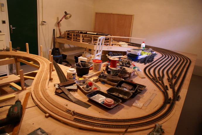

Vous trouverez aussi à la suite de ce message les premiers clichés de mon tout jeune réseau (qui n’est à ce stade qu’un squelette en bois creux), ainsi que le plan d’Alain Bertone que je trouve plus qu’idéal en vue de l’idée que j’avais de mon premier réseau.
Je me réserve cela dit le droit de le modifier un temps soit peu pour ce qui s’agit de l’étage supérieur.
La structure quant à elle, est basée sur celle de Pyper Pote (pseudo YouTube), que je trouve relativement facile à mettre en œuvre, relativement modulable ainsi que compatible avec mon plan de réseau et surtout très économique.
Très bonne soirée à vous !

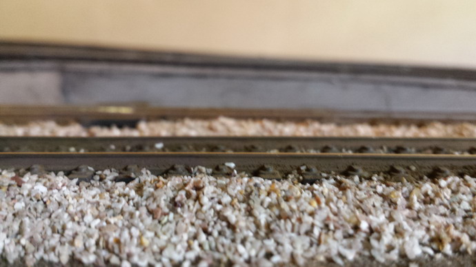

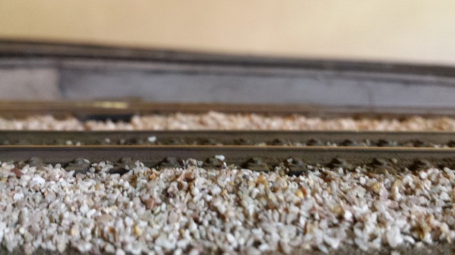

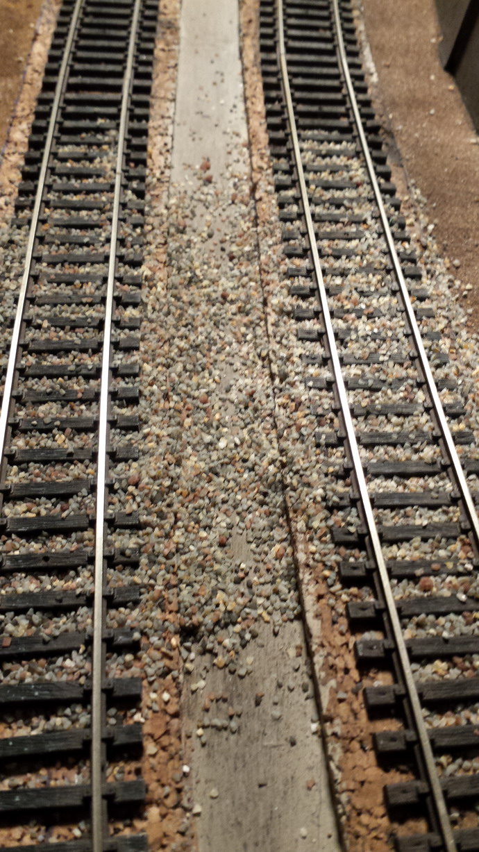

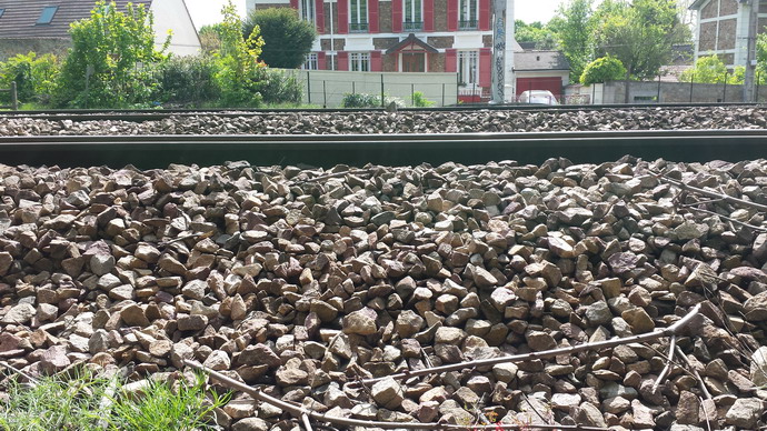

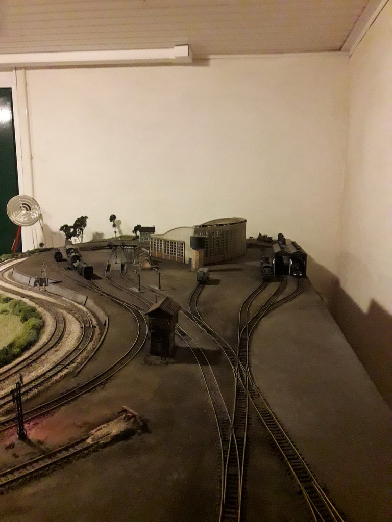

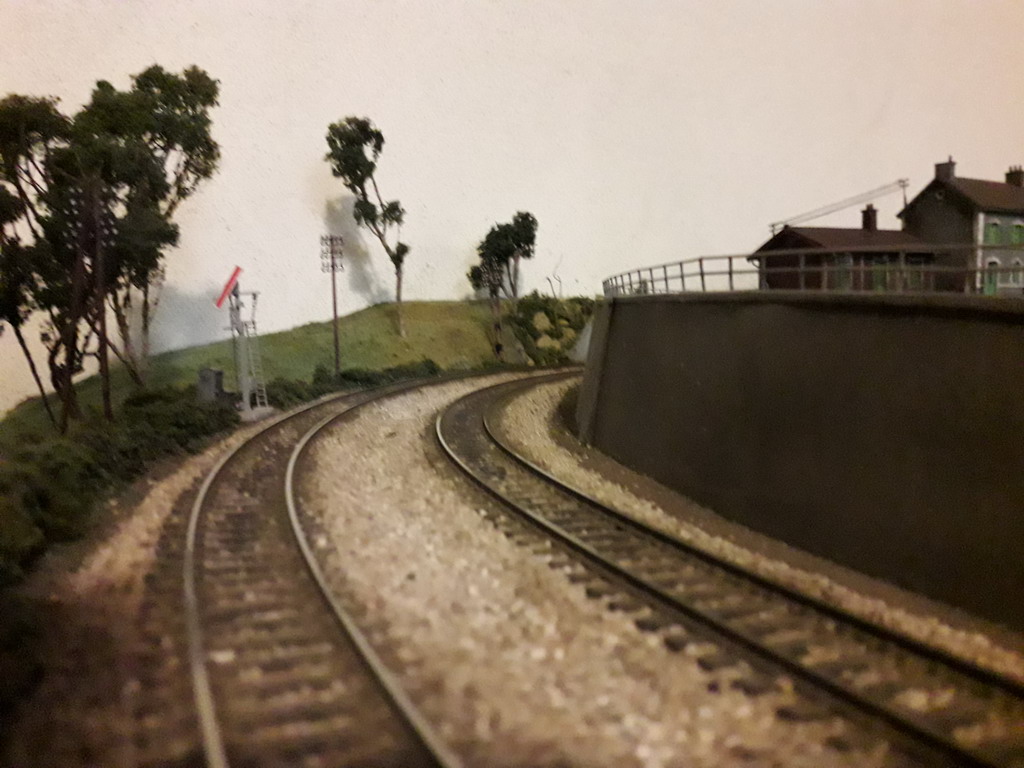

Sur mon réseau j'ai un feeder tout les 5 m. J'ai de la voie courbable. Les éclisses sont des ROCO pour code 85. Ma voie est en code 100. Ballast en liège ep 3mm en 2 bandes parallèles de 2 cm ce qui permet d'épouser les courbes. Voie collée à la colle blanche et peinture des rails avant ballastage . Pente 2 cm par mètre pour les rampes. Ballast de chez ARA Production. Le biseau du ballast est façonné pendant le séchage (50% colle blanche + 50 % eau + liquide vaisselle) avec une carte plastique genre carte de fidélité HS. Patine : poudre colorante ombre calcinée pour maçonnerie passée à sec sur chaque file de rail. Piste: sable de mer tamisé + poudre colorante.
A brunoy:
En comparaison (peinture Humbrol 113 + 33 diluée):
En ce qui concerne l'automatisation, je fais tout à la mano...j'ai quand même 8 trains en gare cachée. Commande d'aiguillage sur mini TCO A4 par zone.
